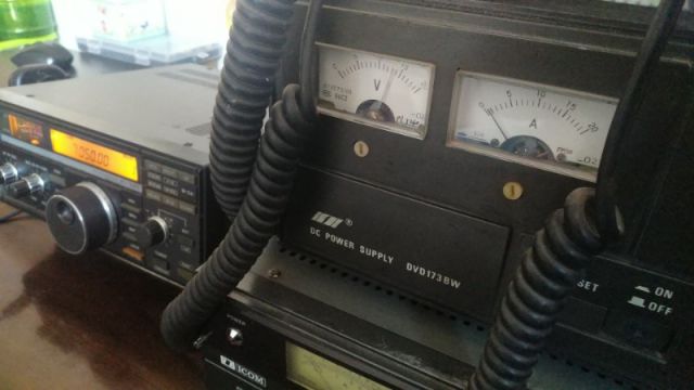

这个是我725的待机电流,供大家参考
离线bg3xx
3054
只看该作者 49楼 发表于: 2020-04-24
另外说明一下,图中的顺和稳压电源原来最大输出电流16A,超过17A就自动跳闸保护了。现在经过改造,跳闸电流变为23A,基本够这台725在最大功率125瓦时使用。

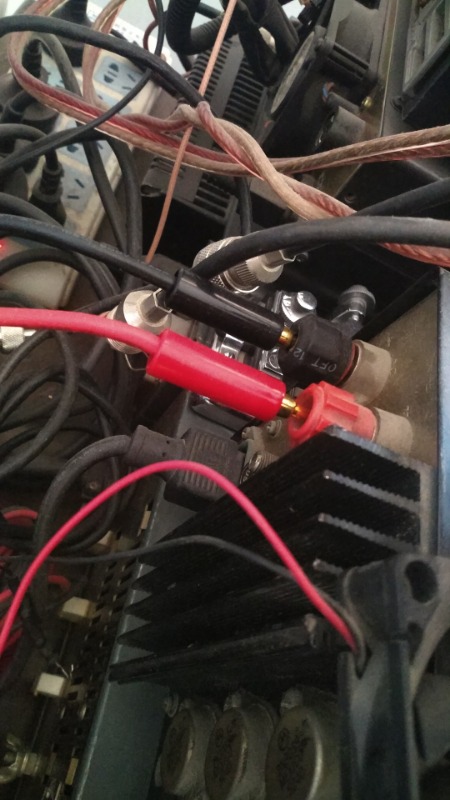

还有一个使用习惯要和大家交流一下:电源连接方面,我不习惯用拧接的方式,感觉太麻烦。我一直使用的是香蕉插头来直接插入的连接方式,快速高效,省时省力,感兴趣的朋友不妨试试。
