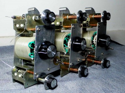

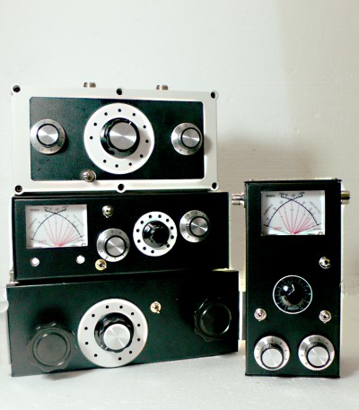

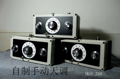

帮朋友加工的天调

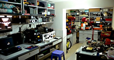

Re:晒一下我的工作室吧

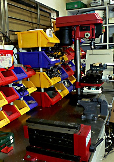

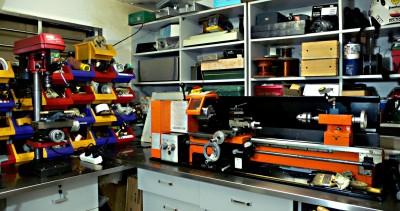

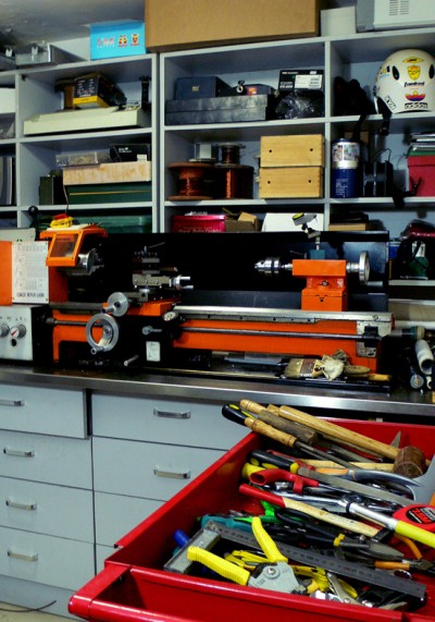

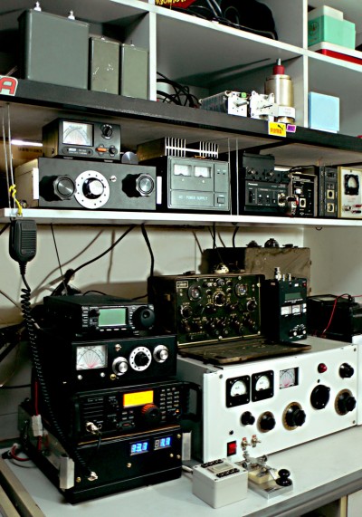

晒一晒我的工作室,这就是我现在上班的地方,退休了真好!

bg5jno:晒一晒我的工作室,这就是我现在上班的地方,退休了真好! (2013-04-25 12:35)
師兄你工作室很整潔,令人羨慕
掛條鋁管通天下,五湖四海有同好
离线bg5jno
23
只看该作者 25楼 发表于: 2013-05-06

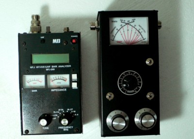

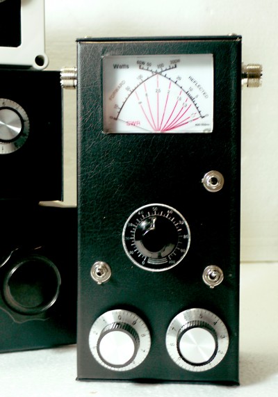

又一款便携式手持驻波天调一体机新鲜"出炉":
离线bd5ir
5744
只看该作者 26楼 发表于: 2013-05-06
回 bg5jno 的帖子
bg5jno:[图片]又一款便携式手持驻波天调一体机新鲜"出炉": (2013-05-06 20:07)
完全就是个专业户啦!
BD5IR  徐强  手机:13979660139
地址:江西省吉安市吉州区
邮编:343000
井冈山两件宝:历史红.山林好。
离线bg5jno
23
只看该作者 27楼 发表于: 2013-05-06
BG5IR好!前面那些贴子都是BG5JU以我的身分帮我发的,语言口气是杜撰的,我一直在潜泳。
离线bg5jno
23
只看该作者 28楼 发表于: 2013-05-06
我上次到IR家拜访,请教了不少有关大功率电子管发射机许多技术问题,受益非浅,非常感谢!

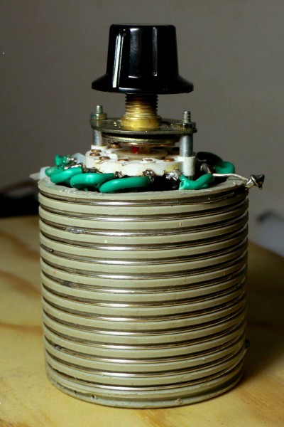

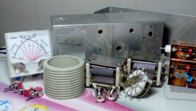

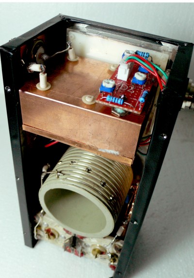

关于DIY天调的问题,我先后做了6个,其中有两个是带驻波表一体的。先说说天调:首先要选一个合适的电路,一般分别有T型 г型和л型,本人根据BG5IR的经验,л型电路调谐匹配范围宽,所以我采的都是这种电路。第二是元件的选配,假如工作在100W左右,调谐电容采用一般的空气电容,容量从270P--1500P都能胜任,小容量的双联电容可并联使用。我做的几个天调,最小的用的是230P的双联,最大的用了一对1200P双连,都很好用。容量不够大可能在40M波无法调谐,可在电容两段各并一个300P左右的固定电容用开关切换。空气电容在淘宝店能找到。第三是电感,线经当然粗一点更好,有条件用镀银线1MM线经就够了,至于电感的直经和圈数,最简单的办法,剪一段2.2M长 直经1MM--2MM的铜导线
