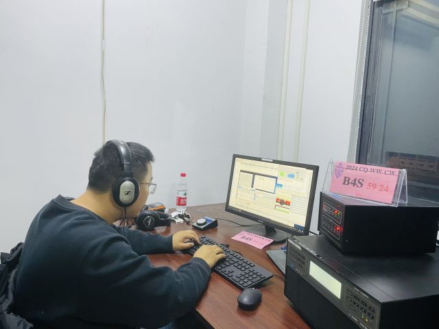

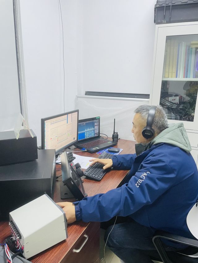

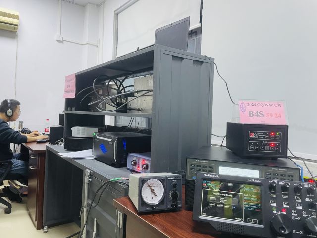

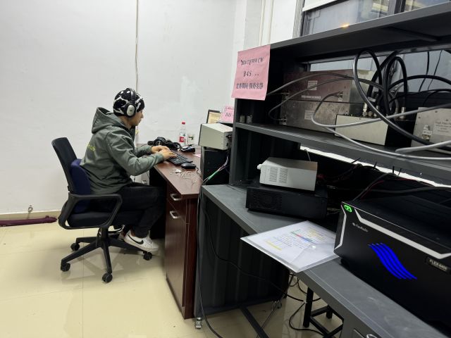

电台:FLEX-6500   FLEX-6400 备用:ICOM7610
功放:SPE 2KFA*2
天线:MOMOBEAM 15-4 、80米端馈 、160米倒L 、CL10
其他设备:10、15、20米高功率BPF + 三工器 +低功率BPF*2
软件:N1MM+
操作员:BD4SX BI4XDT BH4WPN BI4SDT
后勤:BI4RFS BH4SLR BD4SPU

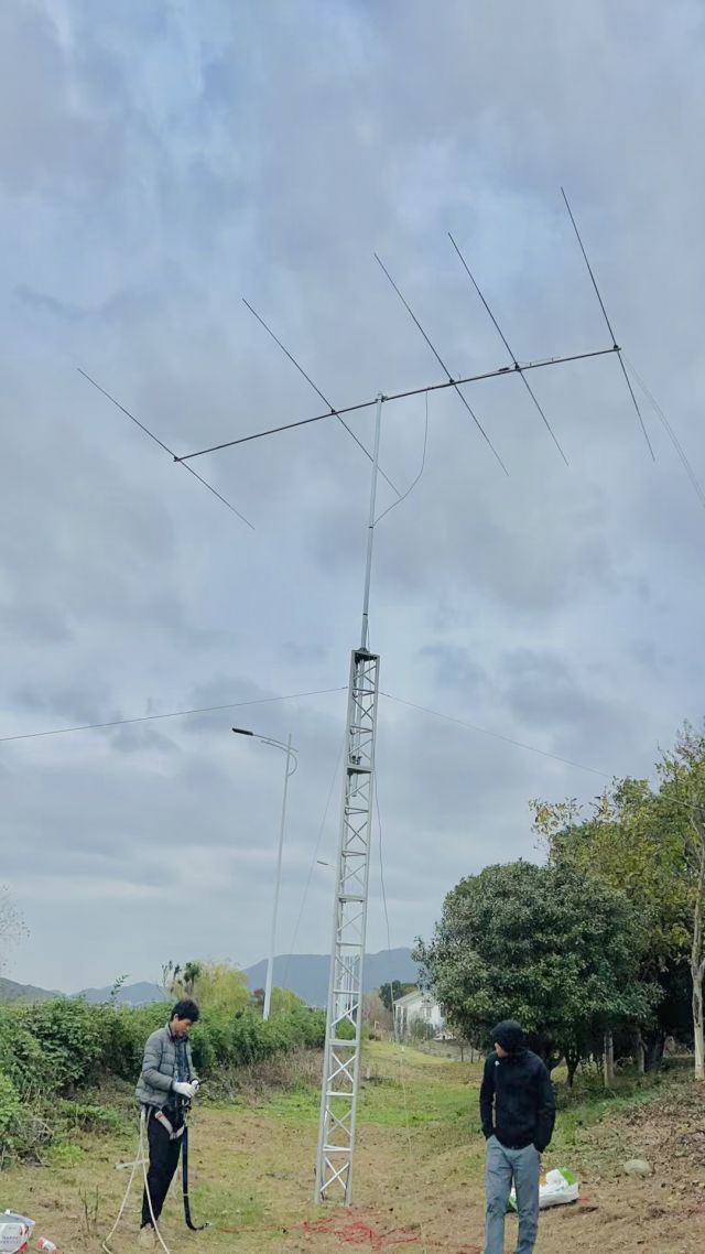

10米:临时在原来塔的 200米外的地方安装了6米三角铝塔加6米立杆架设了CL10(手动旋转)。作为系数台。
馈管:这次我们新购800米1/2馈管,由几位大佬赞助,我们先放了1根200米的白天用于CL10,晚上切换到160倒L上使用。

8点开赛后满屏的信号也在前几个小时在10、15交替呼叫都有100左右的速率,期间切到CL10上,发现驻波忽高忽低,再次紧急通知高工去检查,迅速带上驻波表就过去了,经过检查是一段接到巴伦的软馈线的接头出问题了,马上带上工具和几位民工把天线拆下来进行更换,也错过了欧洲开通时间,系数台只能使用三工器的天线进行,到了下午2-3点欧洲完全打开,强烈的pile up根本应接不暇,欧洲还不守规矩有点对不上节奏,手忙脚乱的在回应,也反应了水平不足,但还算过得去也达到了最高120QSO/h,到了晚上6点钟左右10米关闭后,我下去吃饭和大家交流下现在情况和接下来目标到明天早上要完成2000QSO数量,这是主叫回到15米叫了1小时后也慢慢下去了,然而20米仍然处于关闭,到了只好到40米进行呼叫,这次40米和前几次比赛相比干扰小了很多,主叫也得到了很好的回应,北美和日本交替过来到了基本上可以保证一分钟一个,到了12点多有少量的欧洲大台过来后我把天线转到330度,大量欧洲台又蜂拥而至,但是过来的信号不是很强,都是些蚊子叫,需要来回确认2遍,又是考验水平和耐心的时候了,期间SX 几次让我去80/160去叫叫,我都没有去,考虑到难的没有干扰,今晚不做明晚要是有干扰就错过了,所以在20打不开的情况我在40米上一直坚持到4点左右才去80、160呼叫也都是JA和附近的一些台,第二天早上5点左右看到日本台的15米已经有不少NA给他们发spot了,我也跟着过去了叫了1小时却没有那么多台,反倒系数台说10米很好,马上过去果然满屏的信号根本无缝下脚,只好跑到很高的位置主叫,但是根部不影响通联大量的NA过来也都是很强的信号,甚至完全把JA盖住了,又是疯狂搞了几个小时,到了早上8点不到总数来到2000也完成总目标的一半,系数台上的20看看仍是半死不活状态,心想20米是彻没机会了,只好去15米上叫了2小时补下15米的数量,也是一如既往的很稳定,也能保持一定的速率,到了下午1点系数台反馈说10米的欧洲开通了,明显比第一天也强了很多,过来信号震天响,我也马上切到CL10上,把22米高可以转向的天线留给系数台弥补下系数,我们大部分都是3名操作员在现场,有时还只有2位在很难满足1主1辅,好在这次传播好,大部分都把精力放在主叫上了。就这样10米坚持到晚上6点多,系数台给信息说20米开了快过去,只好放弃欧洲的pile up去做了20米,因为20到了这时候才做了150个左右,好在及时发现开通情况,也弥补了近200个QSO ,时间再次来到晚上8-9点看看今晚的40是不是还是和昨晚一样的给力,转过去看了和昨晚差了很多,有了干扰底噪也上来了,速率严重下滑,连续几个小时都是30-40个速率,在没有电台回答的时候精力严重下降也严重犯困,这时操作员只有2位了,加上第一天的工作时间很长时间,大家只好3小时交替值机,保证体力,等到3点左右来了一位操作员,我才去休息,他在40持续呼叫到早上6点,我起来换班让他去睡1小时,这时10.15.20都有开通了, 我们还是想选择在20弥补下数量,但是不是很满意,换到15米叫了1小时,也都是NA电台穿插着少量的JA到了7点我换班了,要去搬砖了,最后1小时我们还是选择工作在10米,同样也很给力,到比赛结束我们成绩定格在3495个,频率上瞬间寂静了好多,我们也超过了赛前目标QSO数量,这次40米第一晚绝对是个惊喜,几次比赛都没有这样好过,20米也很意外和预期差了好多,但是总分我们预期是400万分,差了些是值得反思和需要改进的地方,总的来说是我参加BY4SZ比赛里最好的一次,也是对我们团队这两年付出的肯定,在以后建设和比赛中有了前进目标。

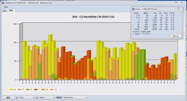

最后总结:
10米很给力,开通时间长信号稳定。
15米很稳定,能保证一定数量。
20米比想象的差。
40米第一晚很给力欧洲北美同时开通。
80米天线差只工作了第一晚的几个小时。
160米带宽窄,效率低。

上成绩
