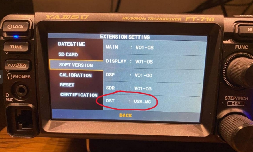

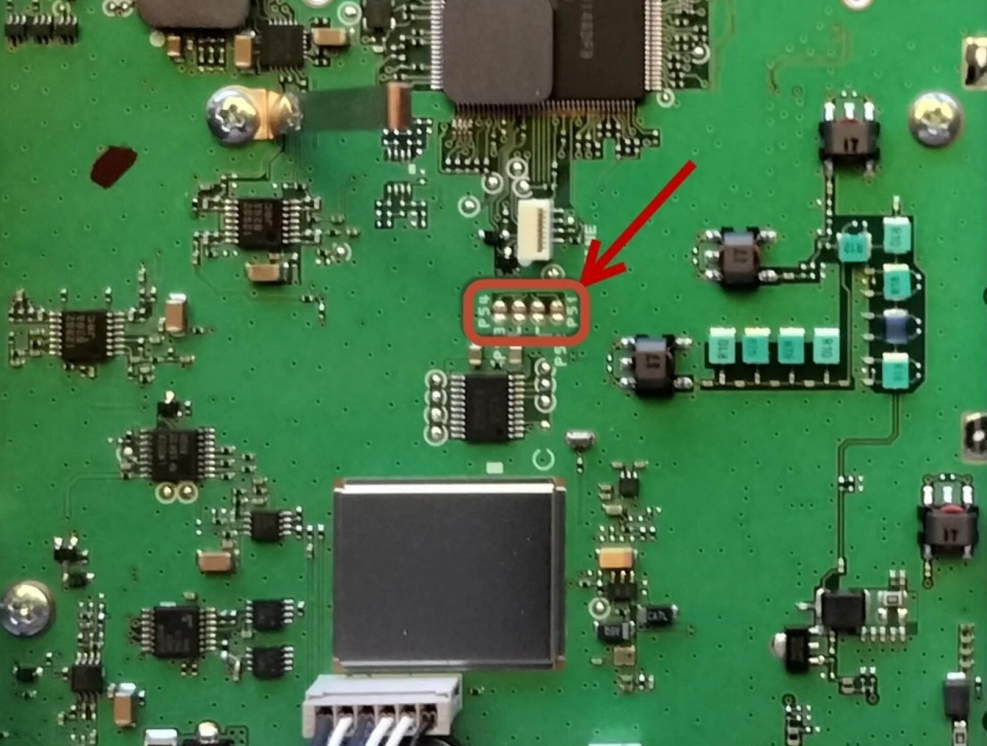

[attachment=794912]  1:短接P51   2:关机按住 [DSP RESET] 和 [FINE/FAST]开机(复位),即可成功。 3:确认是否成功:按 |FUNC] 选择 [EXTENSION SETTING] ,如果显示USA,就是成功了。

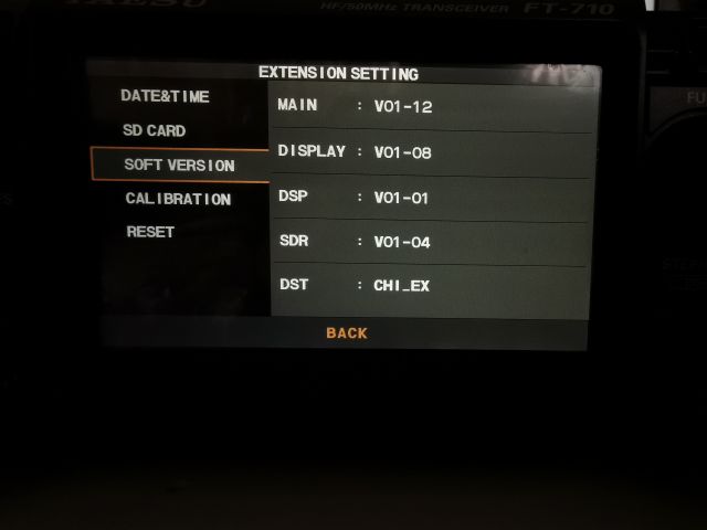

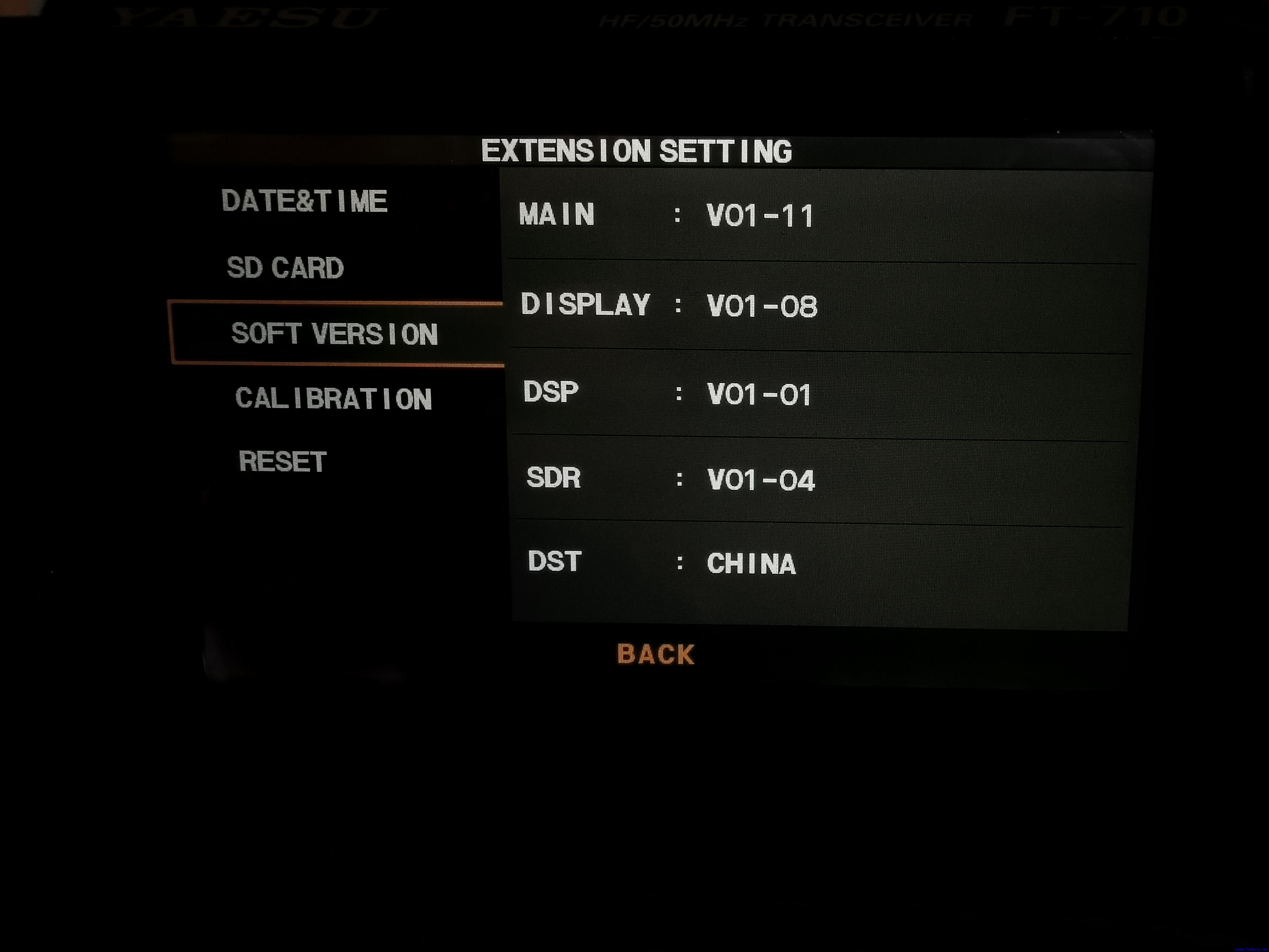

我的扩成功了,但固件版本页面最下面DST  不是USA,应该是不同地区版本的有差异。
第一张图片是扩频前
第二张图片是扩频后

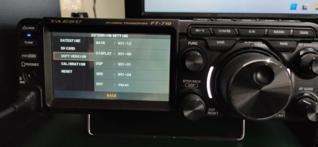

只看该作者 9楼 发表于: 2024-07-05
还是没能搞定,只能估计是日版的原因了。

只看该作者 15楼 发表于: 2024-11-04
我们一样,日版的搞不定
