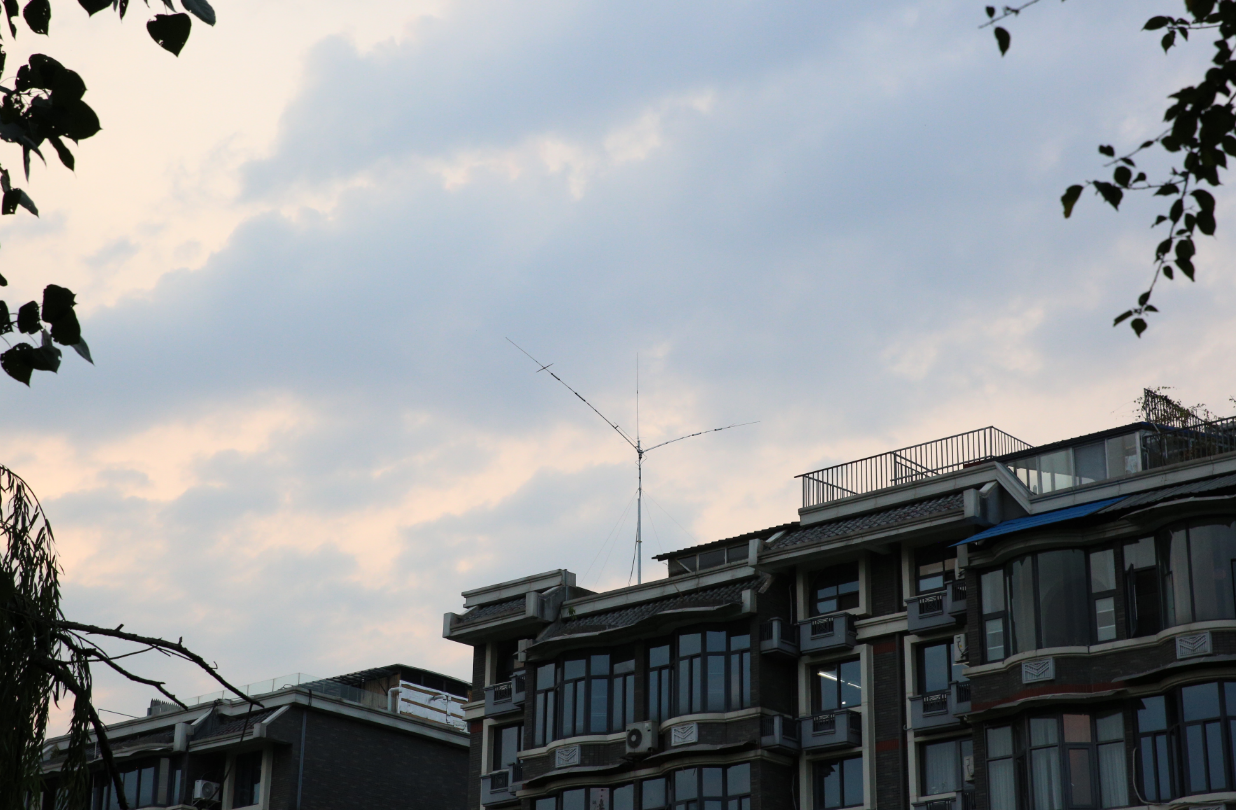

    最近将正V750天线和X300_UV天线一并装在楼顶了,家里环境还不错,接收和发射都相当Nice,感觉不能辜负上天如此好的眷恋,遂将网络一并打通,实玩电台的远程操控,远程SDR接收,让基地台100%发力.

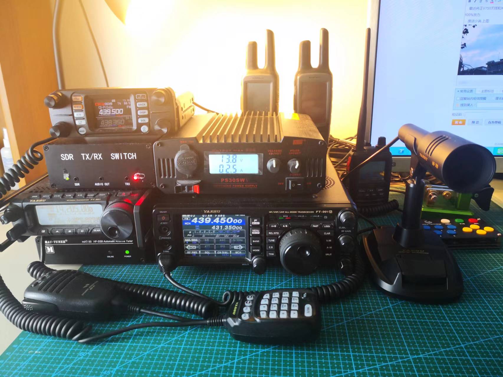

第一章: 硬件设置联机
   首先先列出我使用的设备:(见上图)
       1.  台式计算机(Windows系统:用于上网和控制及应用软件安装)
       2.   电台一部 (我用了两部:yaesu FT-991A and FT-891)

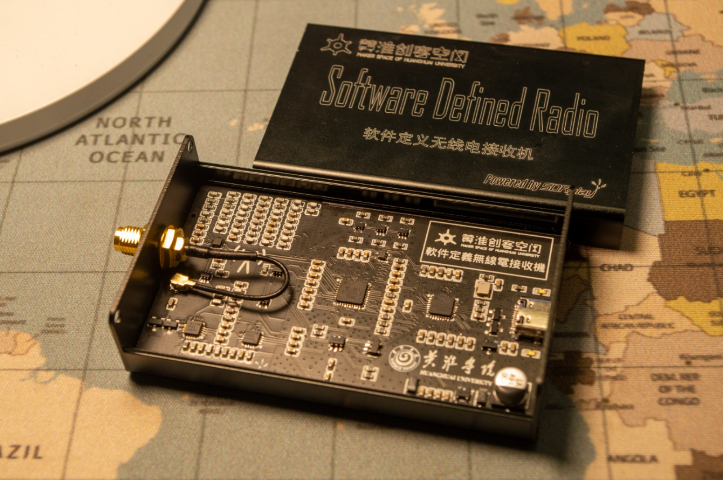

       3.   SDR接收机一台(注:我最后留下的是RSP1的SDR,放弃了RTL的SDR,谁用谁知道)
       4.   天线共享器(注:将正V750天线提供给一部电台使用时同时共享给SDR在计算机上观察和联动实时频瀑图).
下图是我用的RSP1的SDR接收机

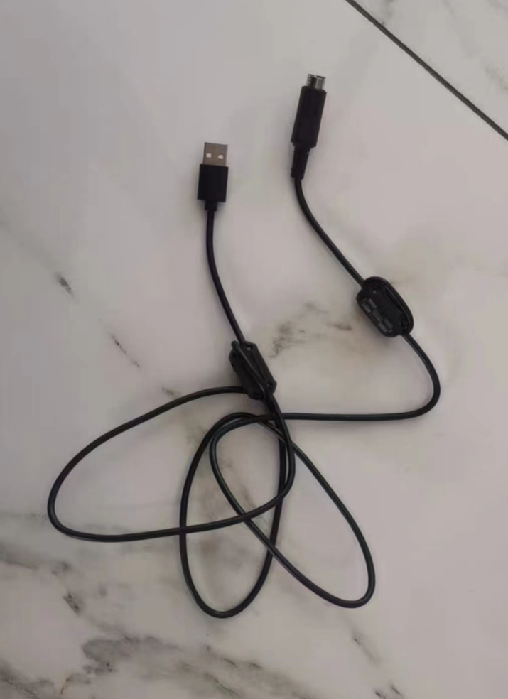

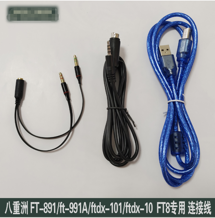

    另外关于电台各设备之间的连接在这里我就不多说了,使用到比较特殊的连线就是FT891的音频线,因为FT891不集成声卡,所以他需要多使用一根音频线, 另一部电台FT991A集成了声卡,只需要使用一根一端USB口另一端方口的惠普的打印机线就OK了.(891的音频线我最后使用的一端6针的S端子另一端集成声卡的USB头连接线,感觉更方便)
下图是另一种FT891的音频线插计算机3.5音频孔.

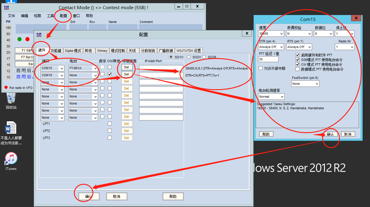

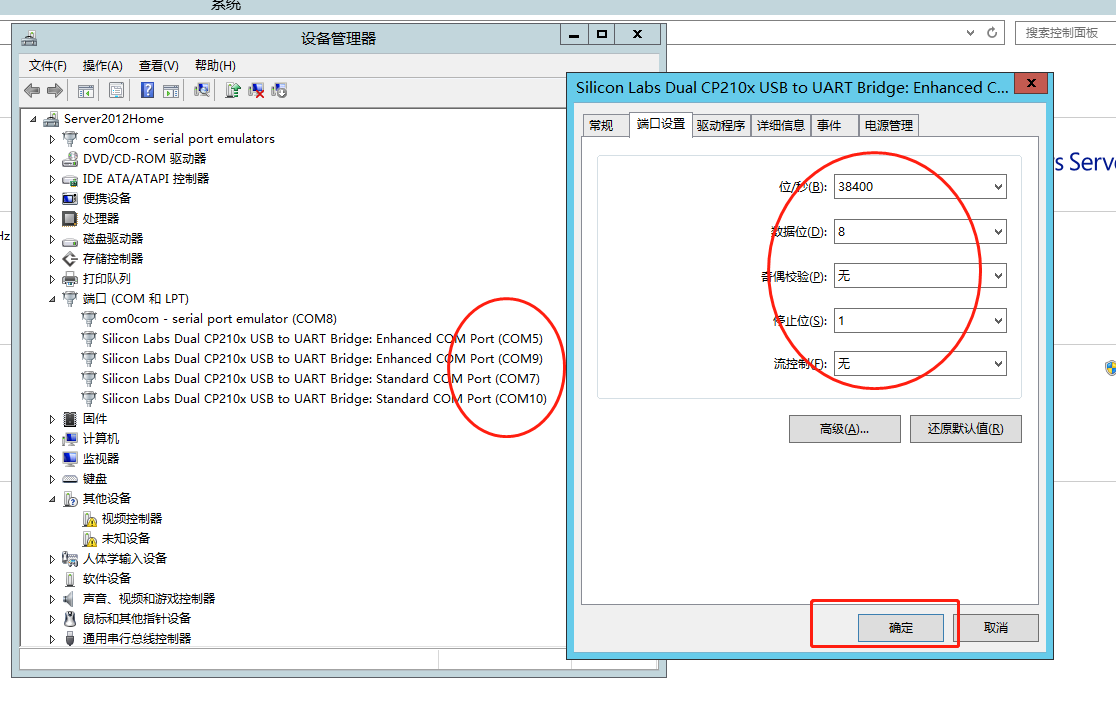

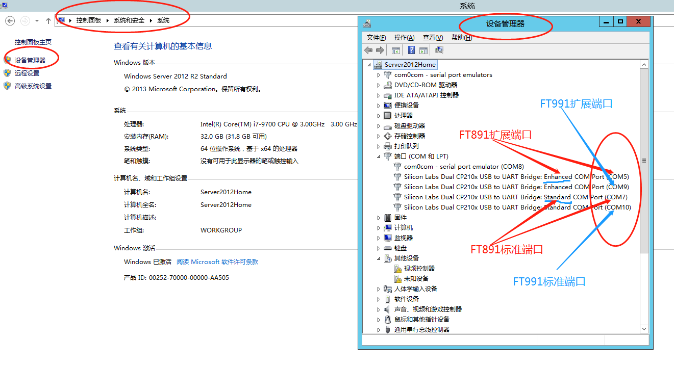

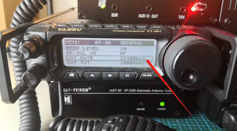

          第一步,先安装下载回来的电台驱动,装好驱动后,再连接计算机和电台的控制电缆,待电脑识别成功后,更改电脑和电台的对应的串口速率(每台设备安装好后显示的端口号不会相同,找到对应的端口修改)

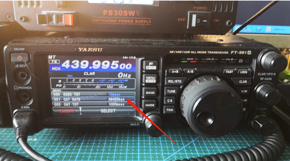

                修改电脑端串口如下(打开->控制面板->系统和安全->系统->设备管理器,找到 端口(COM和LPT)): 速率设置9600以上,我设置的38400.注意Yaesu的一部电台分别对应两个串口,一个标准端口(Standard),一个是扩展端口(Enhanced),Cat控制电台使用的是扩展端口.
                计算机上更改扩展端口速率后,再打开电台在电台设置菜单里更改电台的CAT速率,FT891和 FT991设置如下图,更改的值必须和计算机上的速率一样

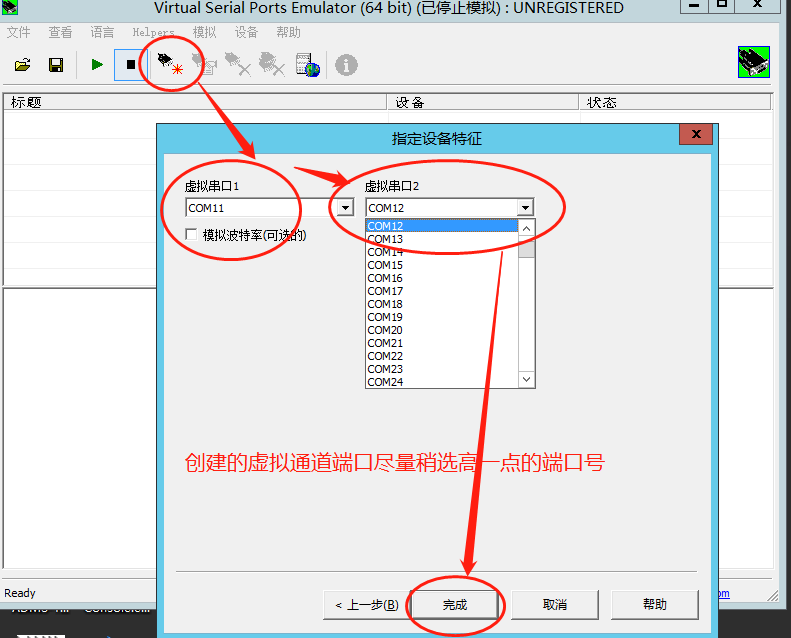

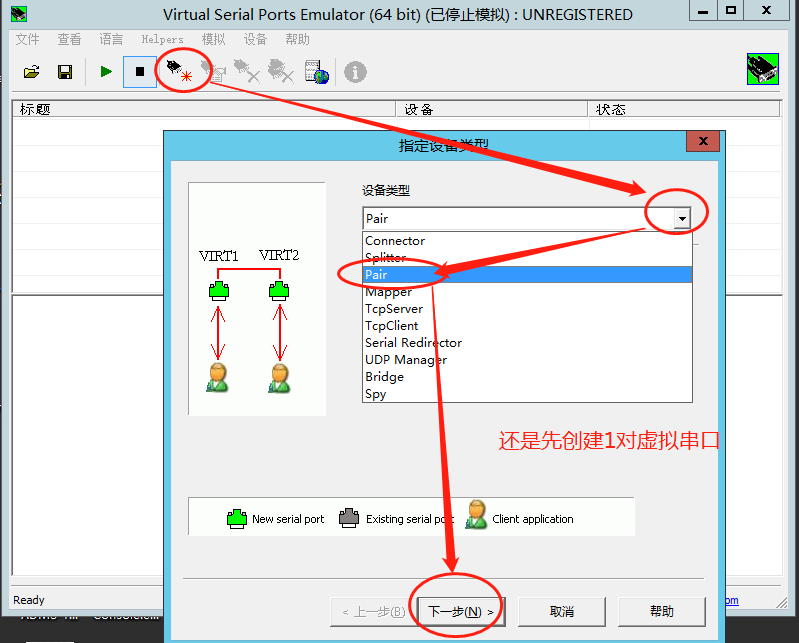

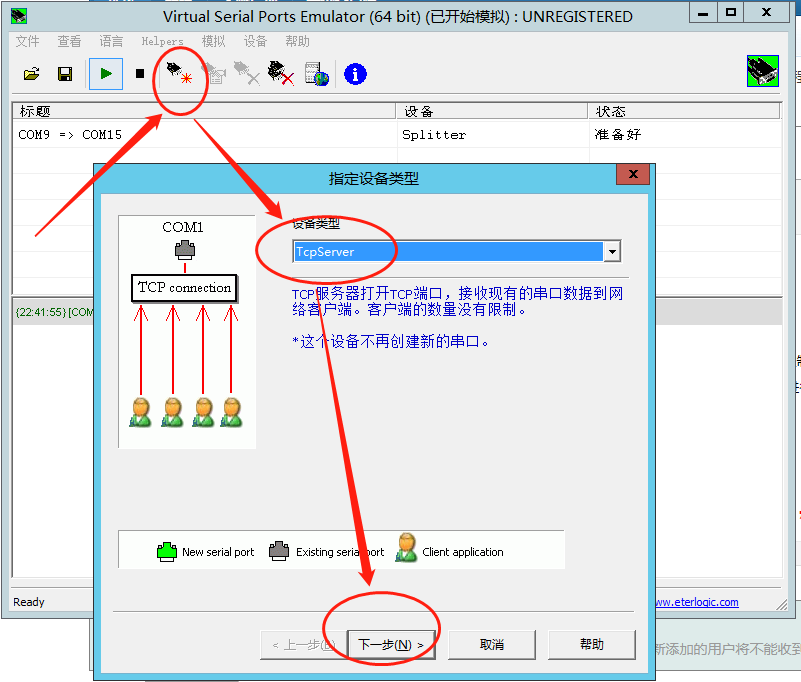

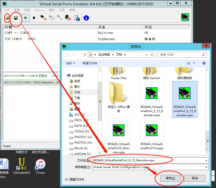

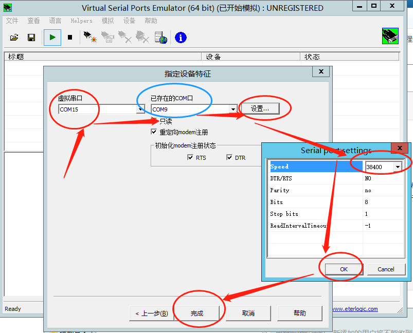

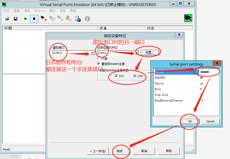

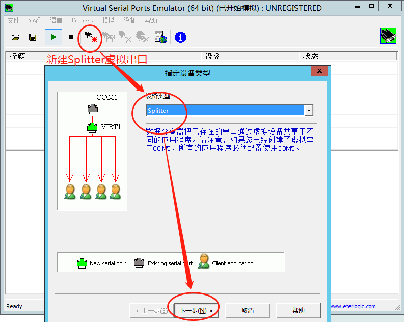

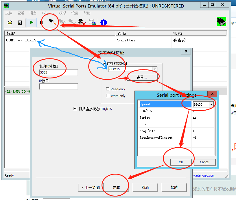

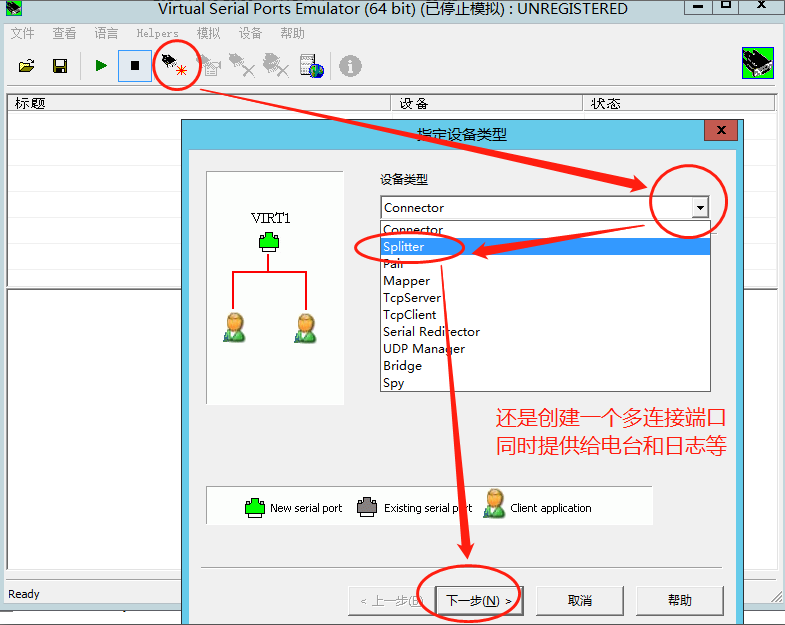

第二步,安装串口工具->VirtualSerialPortsEmulator_Setup64VSPE(有可能安装完后需要重启计算机,如果你只需要控制电台,不需要其他功能,这个软件就不用装了,直接跳过,如果想实现更多功能就安装吧),安装很简单,一路点击下一步,完成就OK了,接下来在桌面上找到软件的快捷方式图标(vspe),打开软件进行设置.(未注册版本会弹出提示,点击"否")

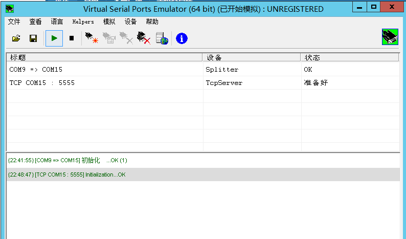

我这里FT991的控制端口是Com9, 先建Com15作为Com9的Splitter端口,Splitter端口的特点就是可是多程序同时连接同一个串口Com15,比如即可以连接控制软件同时,连接日志软件或SDR同步联动软件等,注意速率一定要设置为跟之前设置一样.

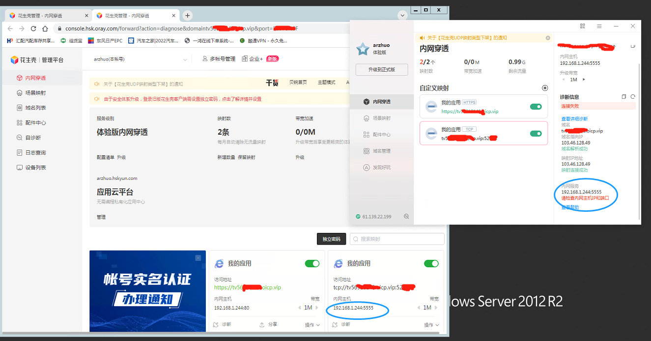

分离端口Com15建好后,如果我们需要把端口开放给局域网或因特网远程调用,就还需要将这个Com15端口通过TCPServer映射为TCP端口(默认5555).如果不需要联网就放弃这一步骤.

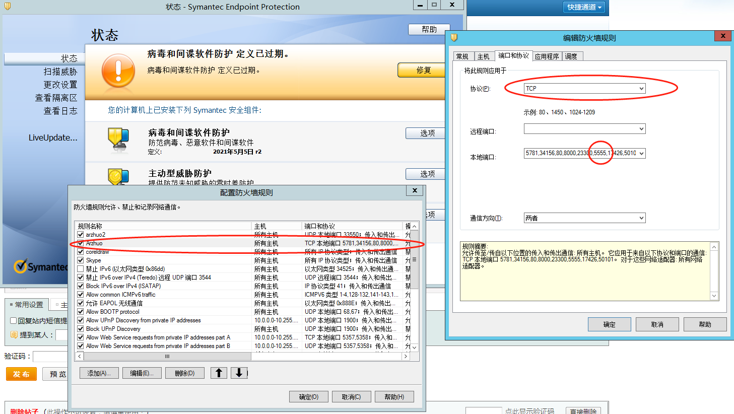

记住建立TCP/5555端口后,要想让外网可访问,要先在计算机上防火墙打开该端口TCP/5555,然后再将这个5555端口通过内网穿透软件映射到因特网上(我是通过申请花生壳软件的免费端口映射的)
成功后就如下图:
如果需要将端口开放给外网,可以设置一下防火墙, 我是用的赛门铁克,最常用的还是Windows自带的防火墙,新建一个规则,如下图所示,记得把规则排位提到前面去.
赛门铁克:
Windows防火墙:
至于用花生壳内网端口穿透这里就不详述了,很简单,安装后申请一个帐号设置一下就行了:注意我映射了5555端口

第二章. 本地计算机连接和控制电台软件的安装和使用
        在第一章,我们安装了串口工具软件(VSPE),必须先启动它,并加载我们设置的两个虚拟端口,注意每次都来新设置会很麻烦,应该在我们设置好后,点击保存,存储一个配置文件,方便以后打开软件的时候,直接加载配置文件,如图

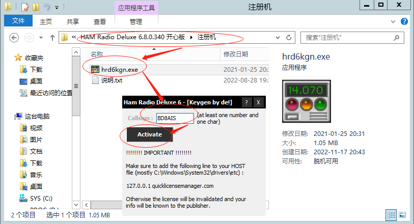

        启动VSPE后,就可以释放压缩包(HAM Radio Deluxe 6.8.0.340 开心版_电台控制软件.rar)来安装电台控制软件了.

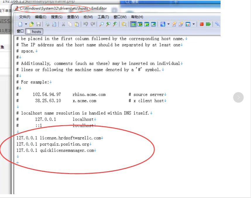

        软件安装很简单,一路回车就搞定了,安装完成后如果主程序启动了,先退出主程序,我们需要先注册才能使用,注册程序运行之前,应该先屏蔽掉在线验证地址,操作方法是修改计算机文件(记事本打开C:\Windows\System32\drivers\etc\hosts),将下面三行添加到文件末尾保存就行了.
127.0.0.1 license.hrdsoftwarellc.com
127.0.0.1 portquiz.position.org
127.0.0.1 quicklicensemanager.com
       如图:

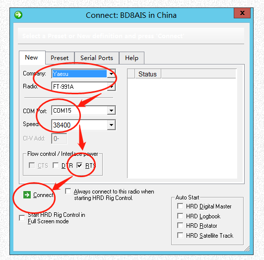

    注册程序运行时,最好先关掉杀毒软件.打开压缩包释放出来的注册程序(hrd6kgn.exe),输入自己的呼号,点击"Activate",退出注册程序.

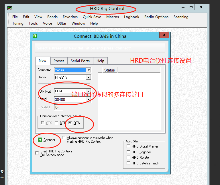

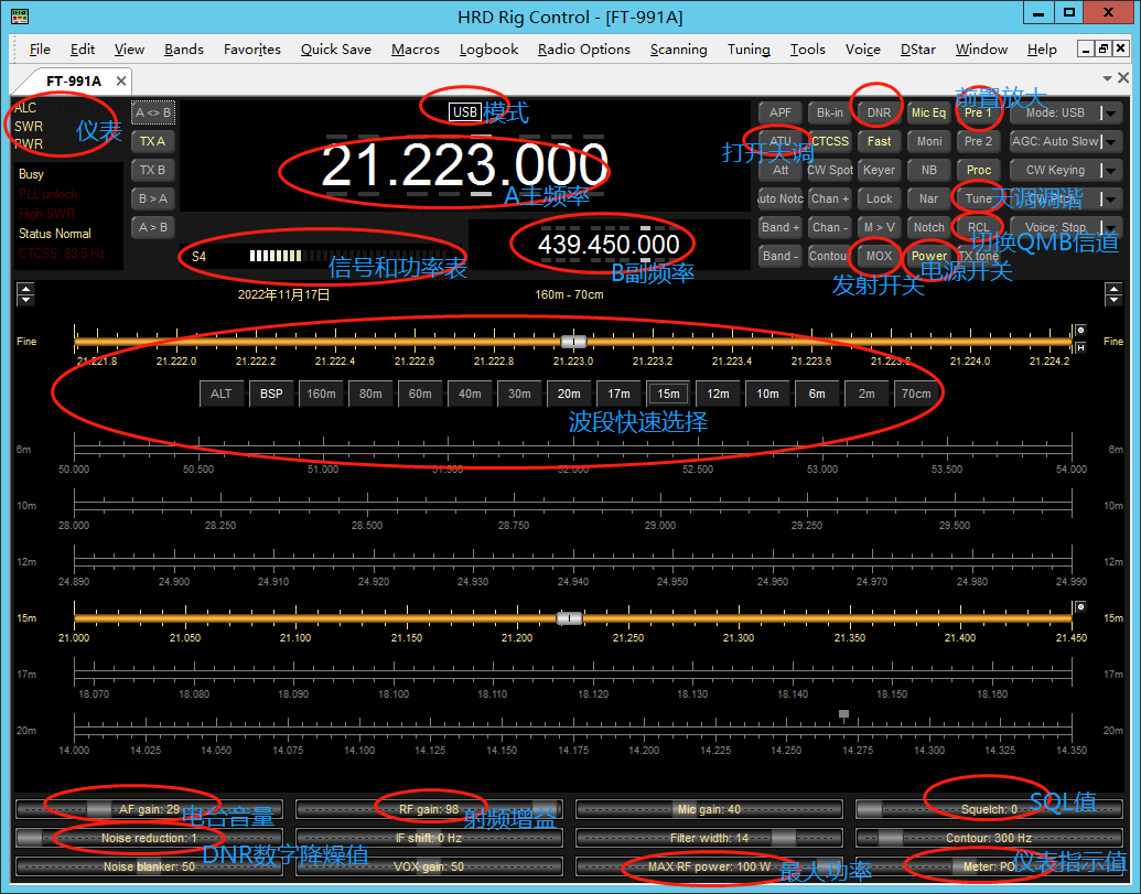

        回到桌面启动软件(Ham Radio Deluxe),选择对应的电台,端口.速率,勾选RST,点击Connect,OK.
       如果一切OK.这时电台会自动打开,电台控制软件也随着电台的启动而加载,软件的进阶使用,后期我会出个视频说明,这里只说几个简单的设置.
      常用按钮的功能,简单介绍一下如下图(注意:电台发射按钮"MOX",点击"MOX"电台处于发射状态,发射完后记得再次点击"MOX"来关闭发射)

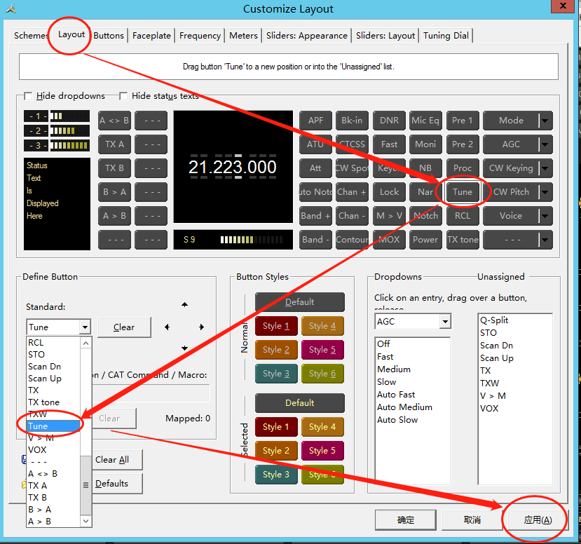

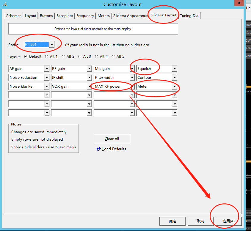

        软件会根据你选择的电台不同加载不同的默认控制按钮(991和891默认按钮不一样),改了几处设置(在控制区右键选择进入自定义界面customize layout),比如:
            将"STO(这个功能在FT991上是清除电台QMB保存的频道)"替换为"TUNE(天调调谐按钮)"
            添加下方的滑条控制,设置发射最大功率,设置SQL值,设置电台指示表显示值等

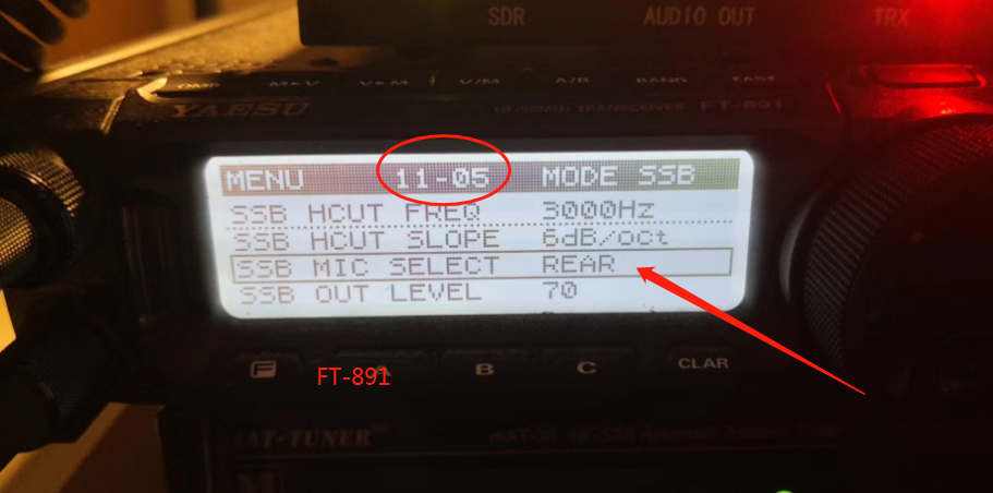

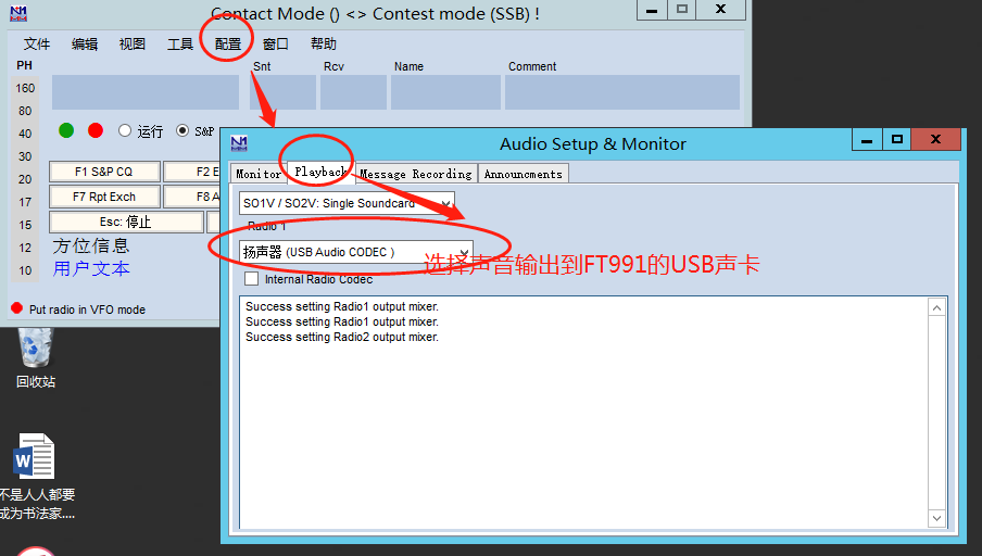

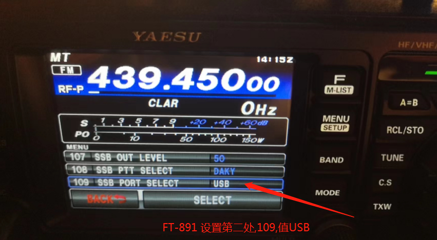

            基本功能介绍完了,我们就可以使用软件来操控电台了,但是千万要注意,电台上我们需要设置对应的音频输入和输出接口,另外如果你想SSB时使用计算机上插的麦克风,你可能还需要安装虚拟音频软件来将计算机上的麦克风输入传输至电台的音频输入.
            逻辑大家一定要理清,不然电台可能没有发射输出. 891和991两部电台的设置后表现方式还不一致.
            FT891,设置"SSB MIC SELECT" 或 "FM MIC SELECT"  为 "REAR(后面板)"后,不管你是按下前面的手咪PTT还是软件的"MOX"按钮,它不会通过手咪来传输输入的语音,而是通过6针音频线传输计算机的音频
               但FT991A因为内置USB声卡(驱动程序集成了声卡驱动,计算机设备管理器里能找到USB声卡),在 SBPTT 或FM PPT 为"REAR(后面板)" 声音设置为USB后,如果按下前面板的手咪,他只传输前手咪的麦克风声音,点击软件"MOX"按钮,只传输USB线声卡的声音.

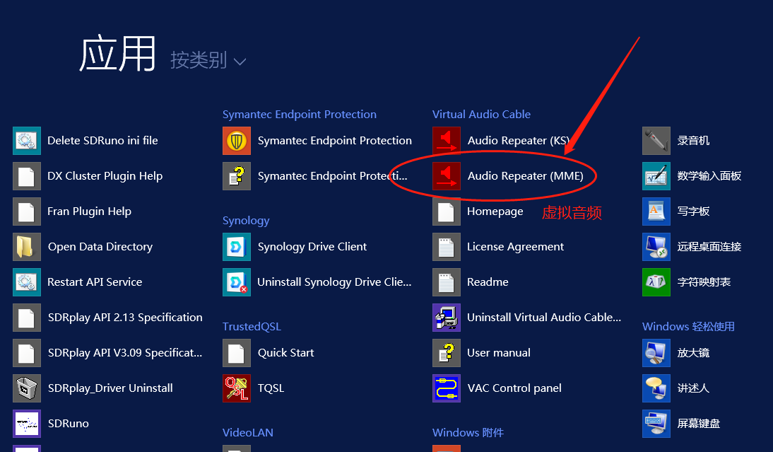

            如需用到虚拟音频软件请安装(Virtual Audio Cable 4.65 虚拟音频),使用计算机麦克风时,请根椐自己的硬件来设置,比如我设置如下图:
            这样我们就可以愉快的使用软件来控制计算机了.

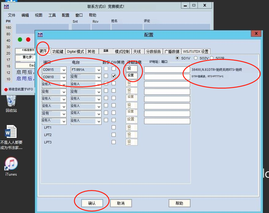

       2.   安装及使用电台日志软件.(N1MM-Logger-FullInstaller-1.0.9612)(这个选装),设置如下

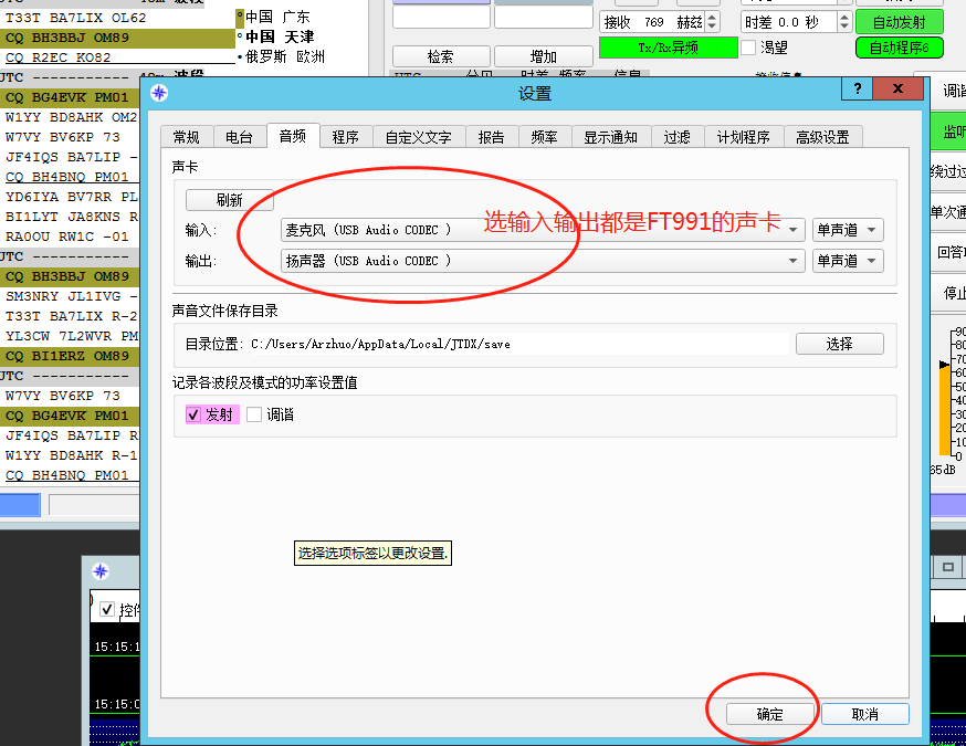

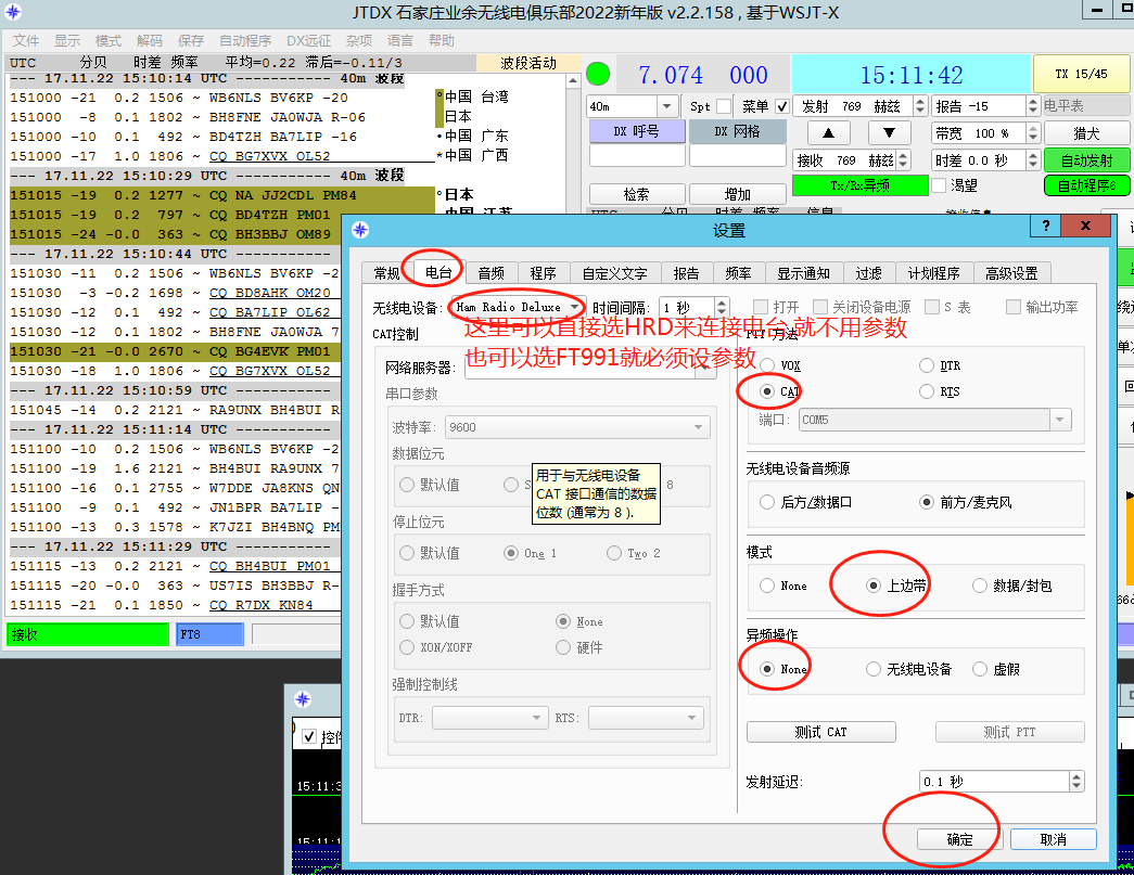

       3.   安装FT8数据通联软件(jtdx-2.2.158 石家庄业余无线电俱乐部 新年版,这个选装)

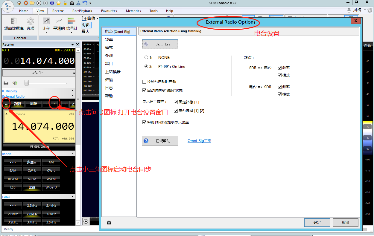

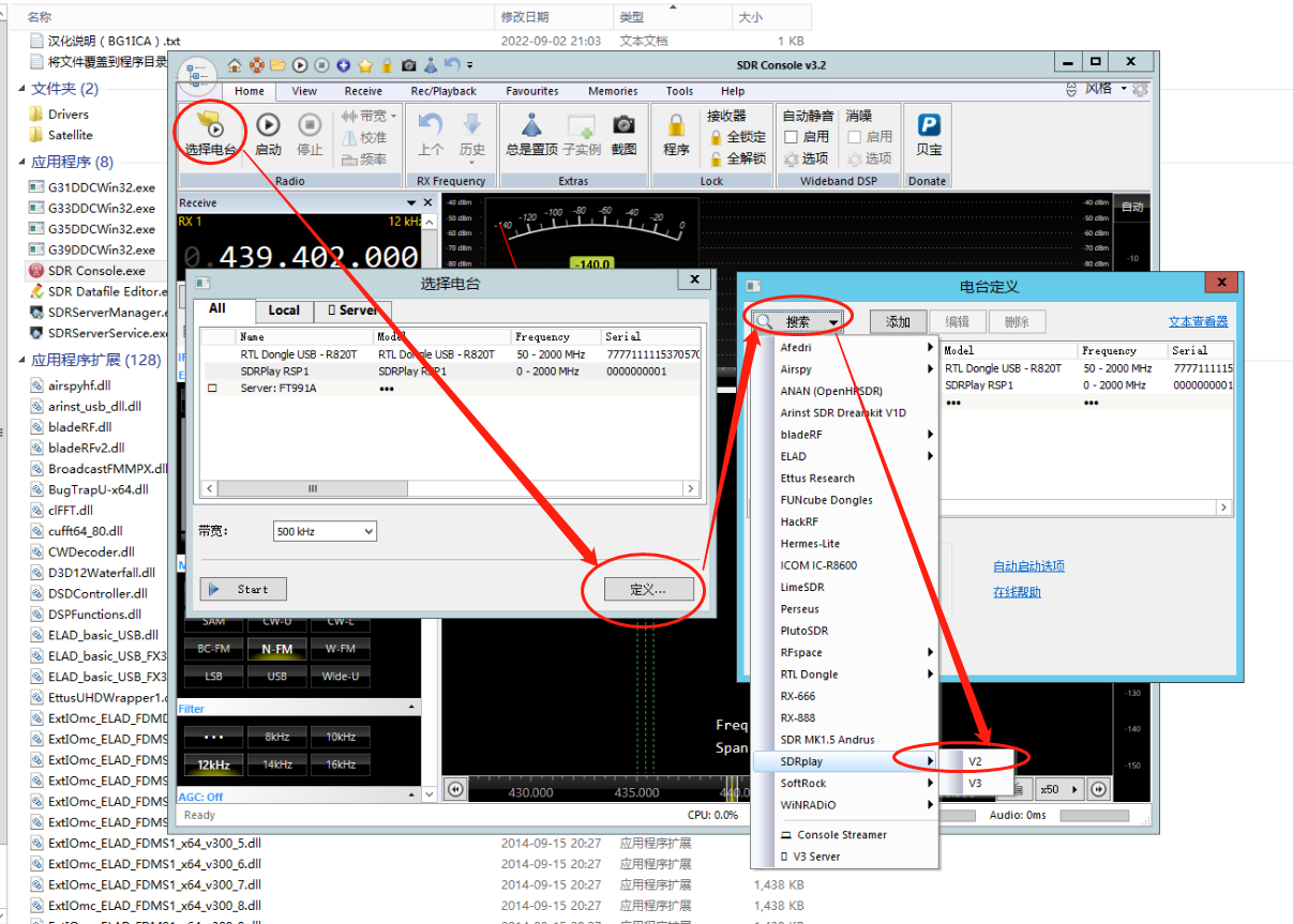

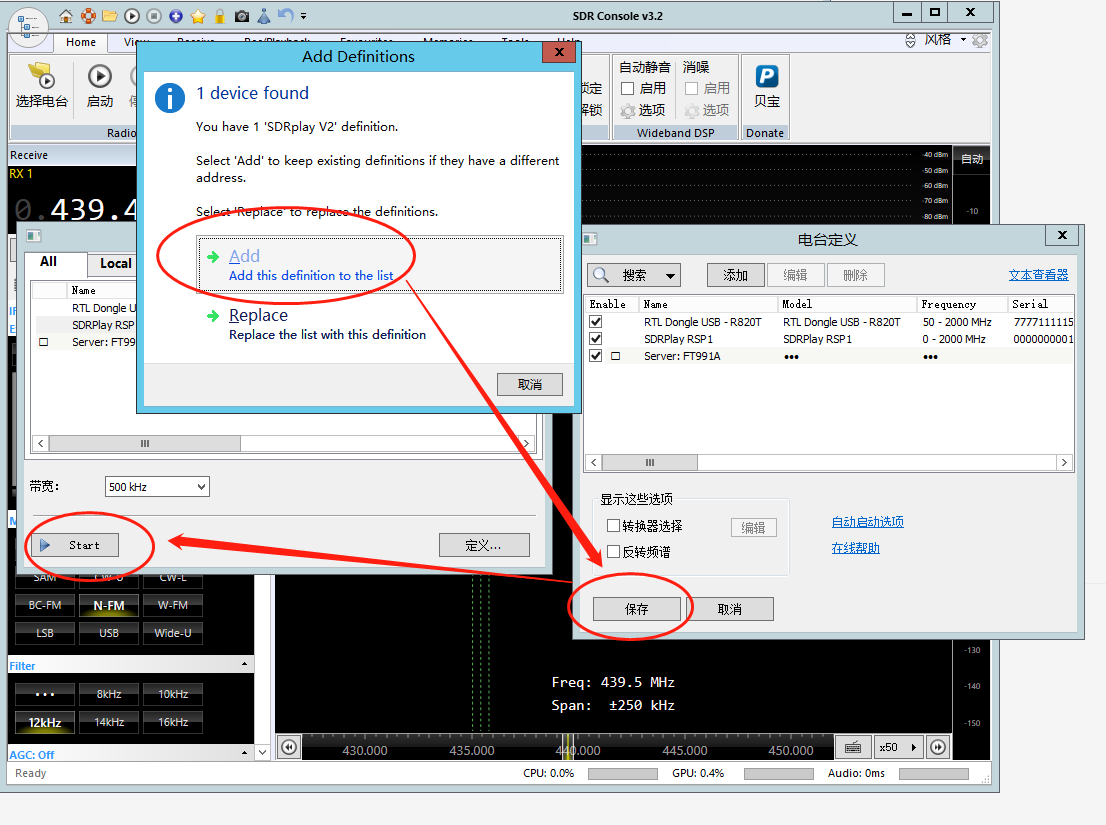

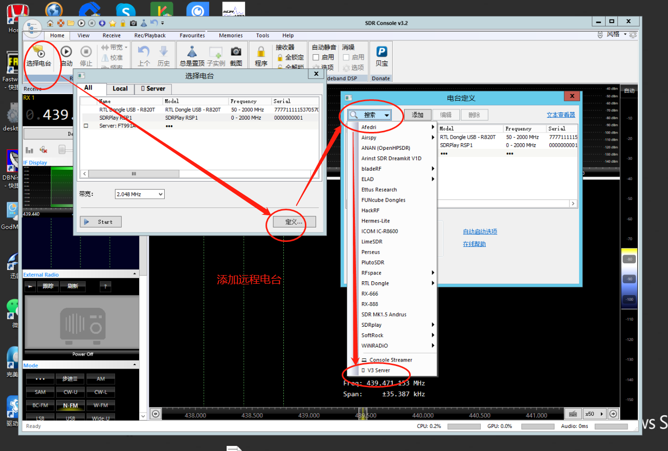

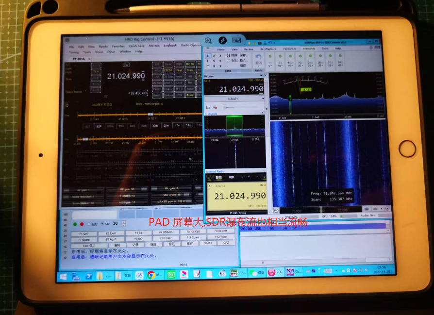

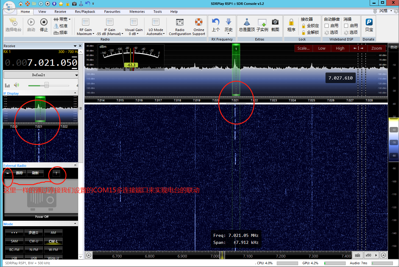

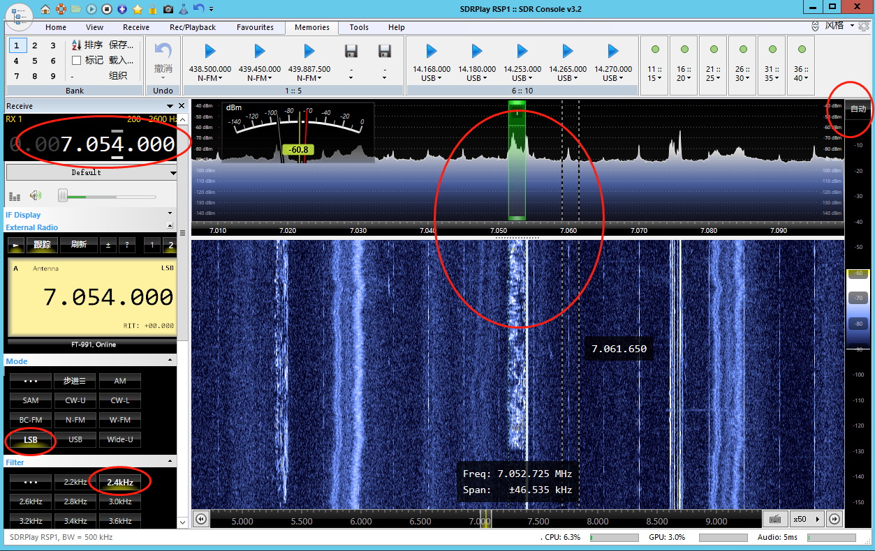

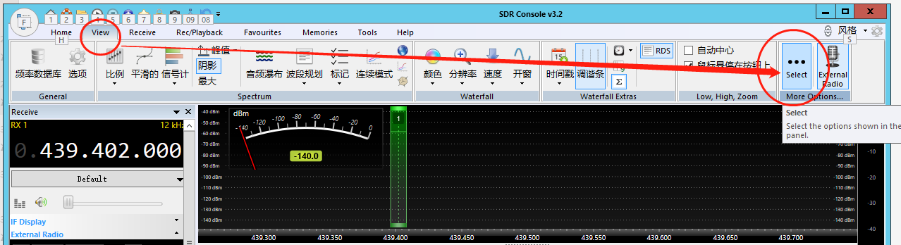

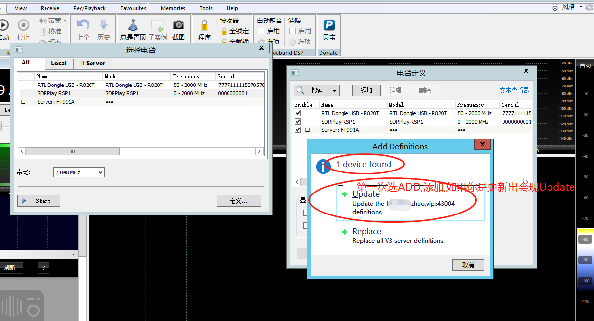

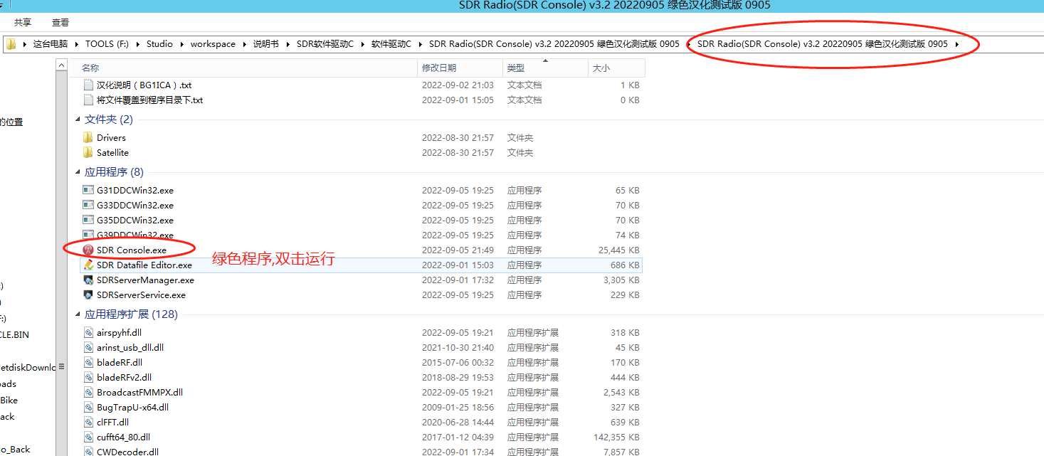

       4.   配置及使用SDR软件(SDR Radio(SDR Console) v3.2 20220905 绿色汉化版)

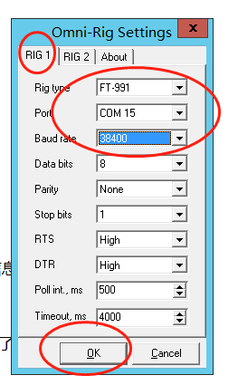

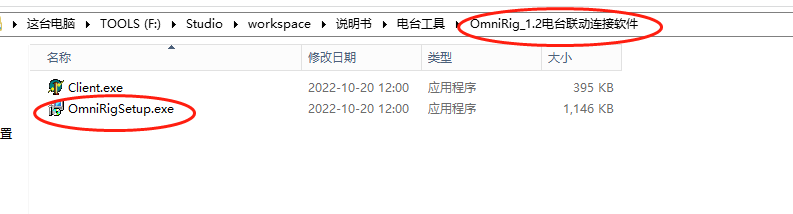

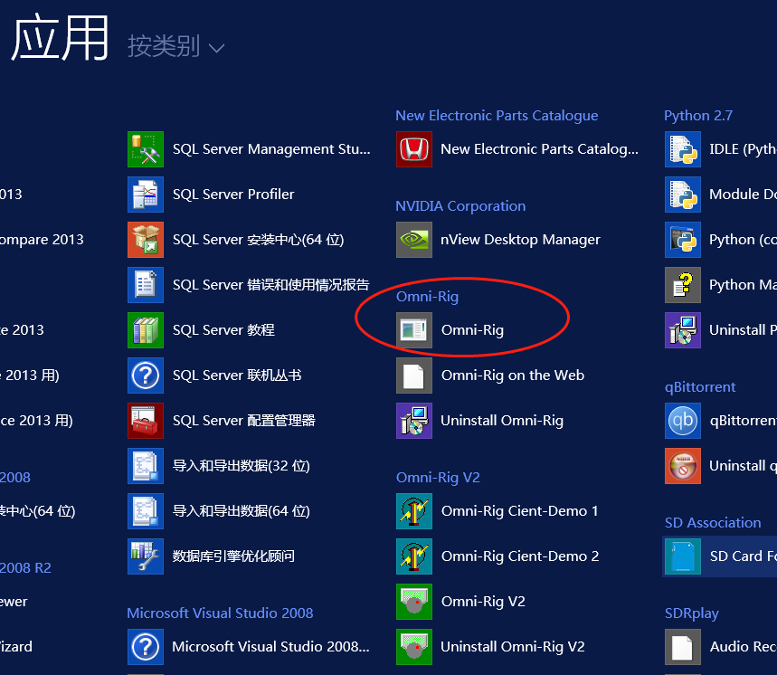

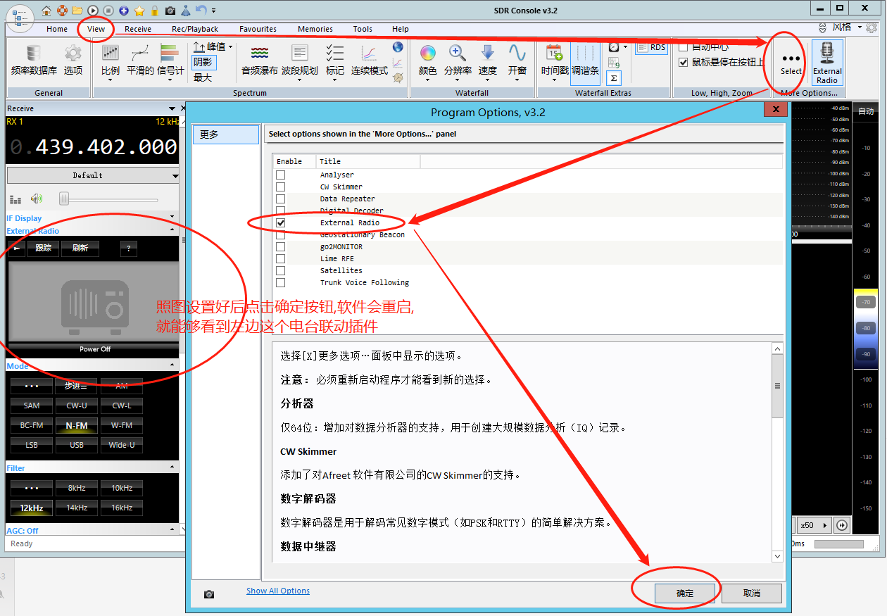

            要使用SDR软件先安装电台联动控制软件(OmniRig_1.2电台联动连接软件),打开软件设置电台连接信息并保存
            打开软件,连接RSP1-SDR(我这里SDR的天线是天线共享器接出来的).如下设置,久违的瀑布图就出现了:
            加载电台联动插件,SDR和电台达到频率和模式同步
       搞定这一章,我们就拥有带超大频瀑图的电台了.

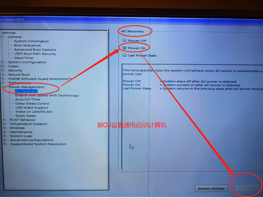

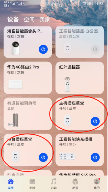

            关于远程启动计算机,有从网卡唤醒的,感觉这个在局域网还行,要是放在互联网就增加难度了,最后还是选用通过远程开关给计算机通电达到计算机自动启动.

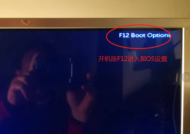

            某宝上网购了两个智能开关(华为智选HiLink正泰智能插座),这开关只要接入Wifi网络就可以远程手机APP操作通断,在计算机BIOS设置里设置一下->电源选项中的来电动作为来电启动.
            进入计算机的BIOS设置,每台计算机的操作方法不一样,有开机按"DEL" 也有开机按下 "F2" 或 "F12"等,我这里是开机按下F12,更改后保存重启就行了.如图:

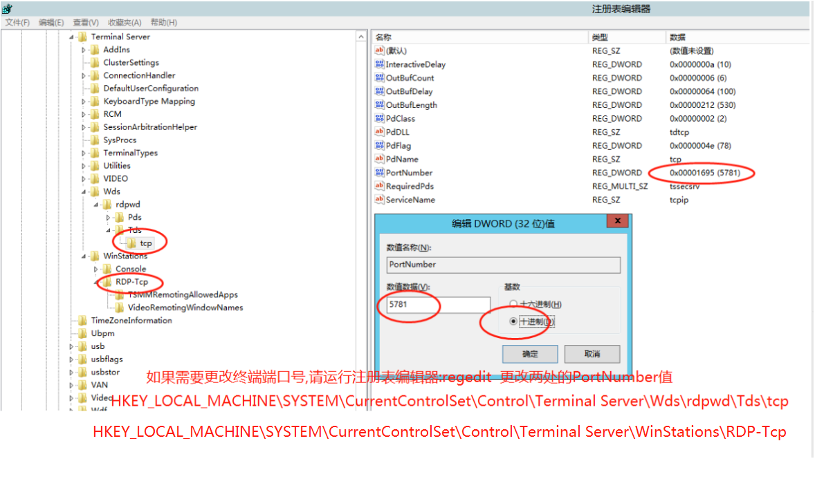

2. 启动连接电台的计算机的远程桌面服务,开启服务后默认服务端口是3389,如果你有公网IP,最好修改这个端口号,如果是内网穿透,那就不用更改了.

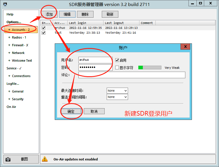

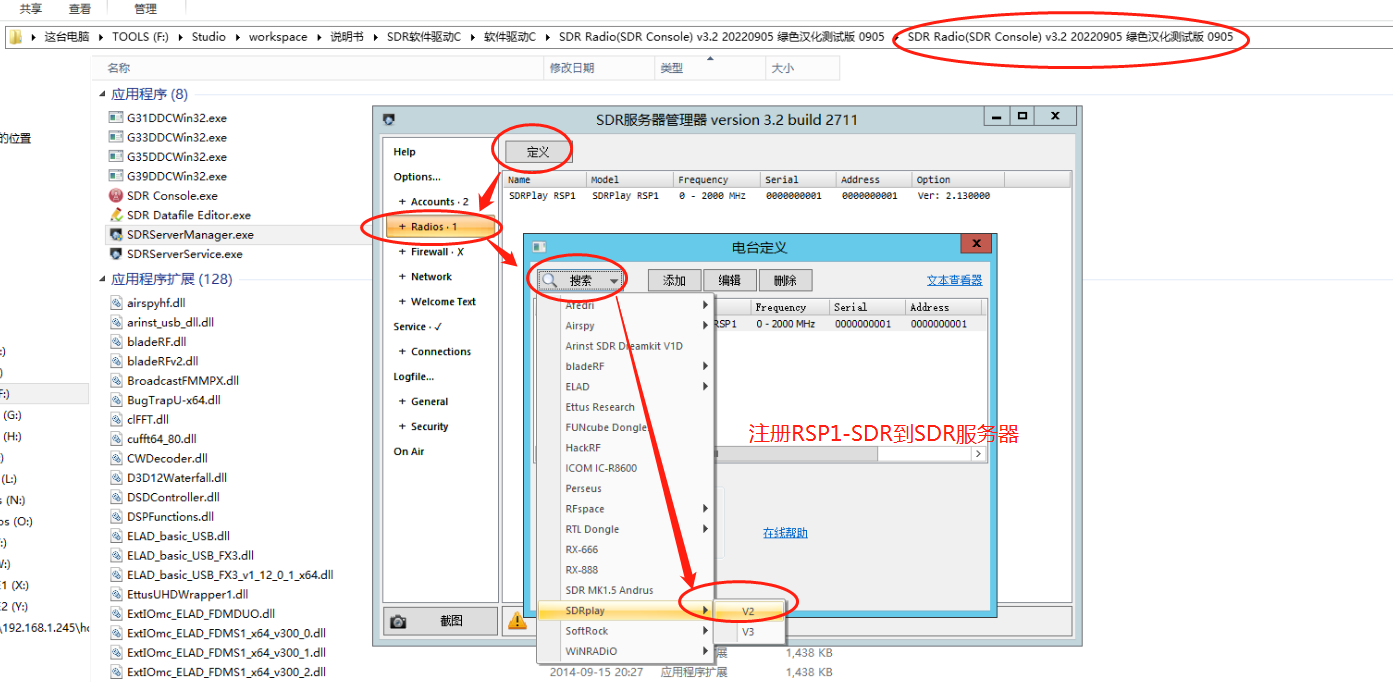

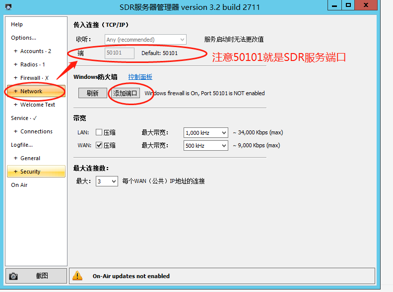

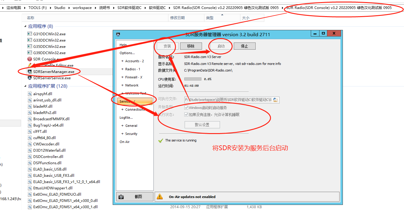

3. 启动SDR服务器

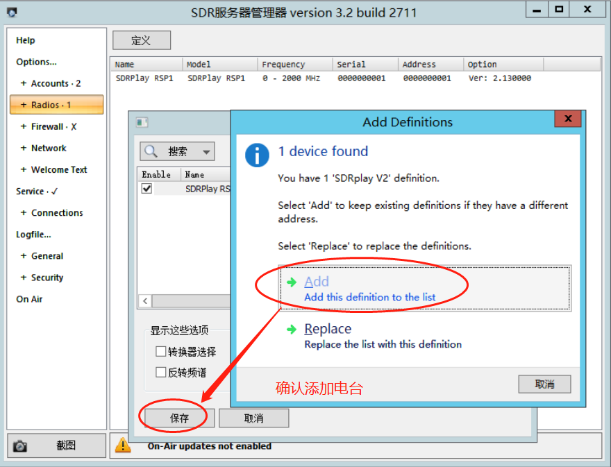

            在绿色版的文件夹"SDR Radio(SDR Console) v3.2 20220905 绿色汉化测试版 0905"中打开文件"SDRServerManager.exe",最后将程序安装为服务点击启动,OK.

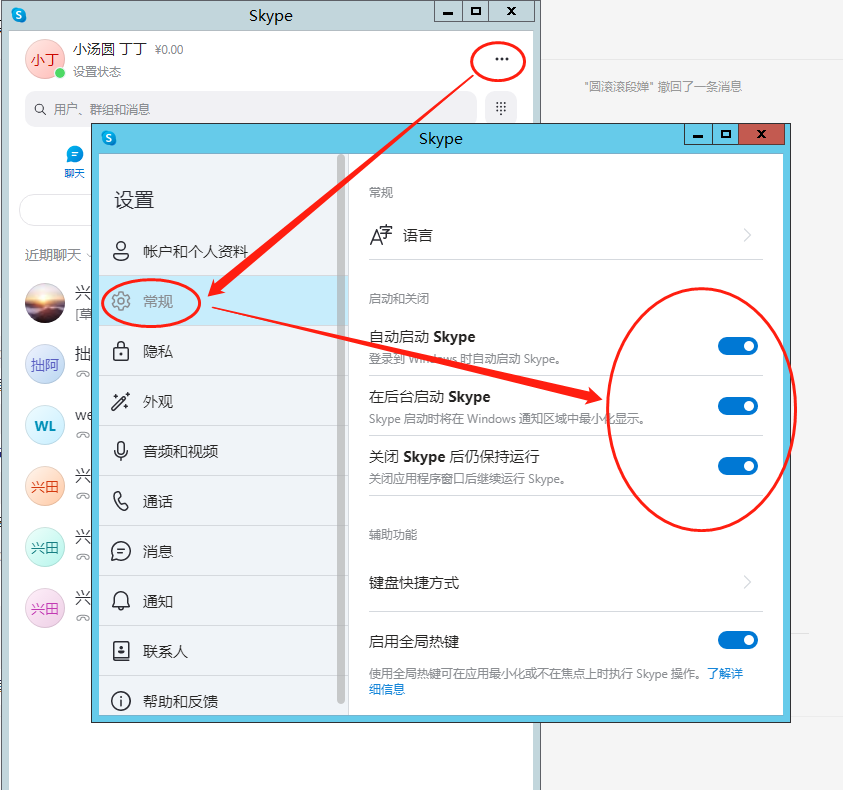

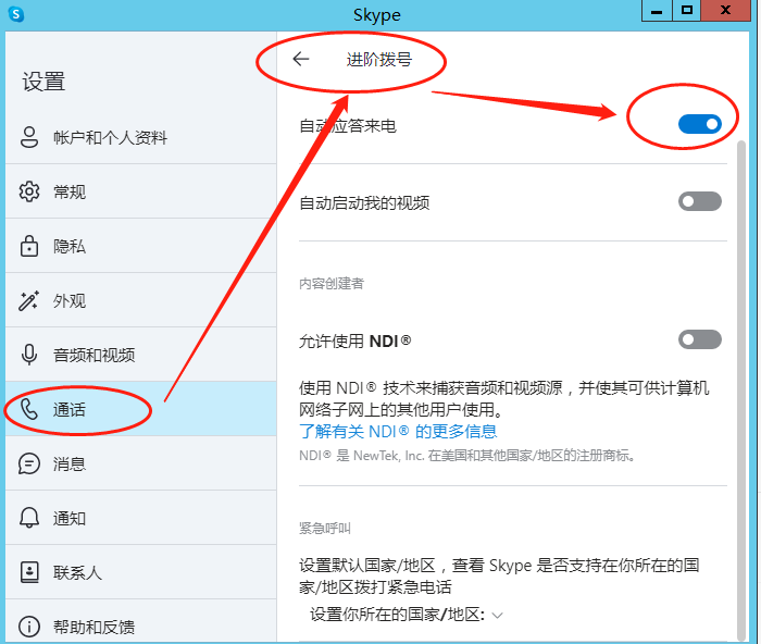

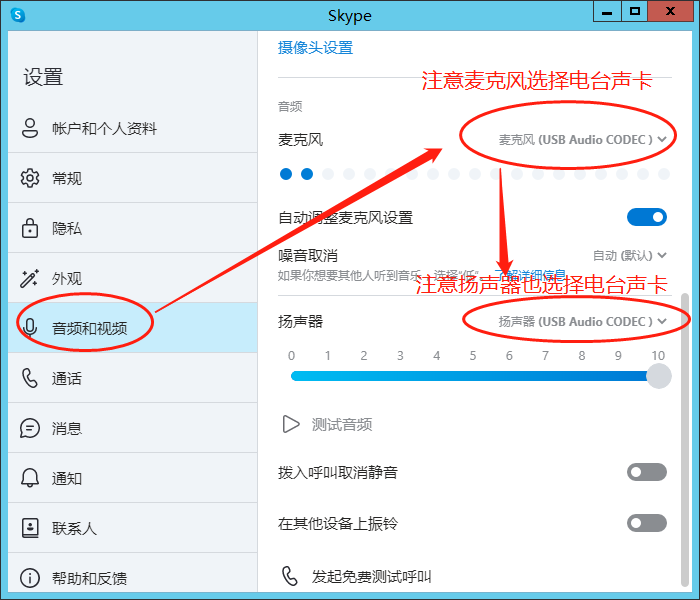

         4.  安装微软的语音电话软件(SkypeSetupFull.8.66.0.77_微软IP电话PC版.exe),注册帐号,并改为自动接听.
       5. 用花生壳域名解析或其他支持内网穿透的软件,将服务端口映射到互联网上.从第一章到第三章完成整个部署至少需要用到三个服务端口(串口服务端口+远程桌面服务端口+SDR服务端口),如果免费端口数量不够,那就只有用一个端口那就是远程桌面端口,这样就可以远程登录计算机操作电台.
          映射端口参考第一章最后一段将需要映射的端口添加上去就行了.最后记得就是要将这三个端口一并添到防火墙里,绿卡放行,也参考第一章最后一节.那么我们服务端的架设就全面完成.

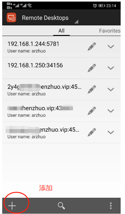

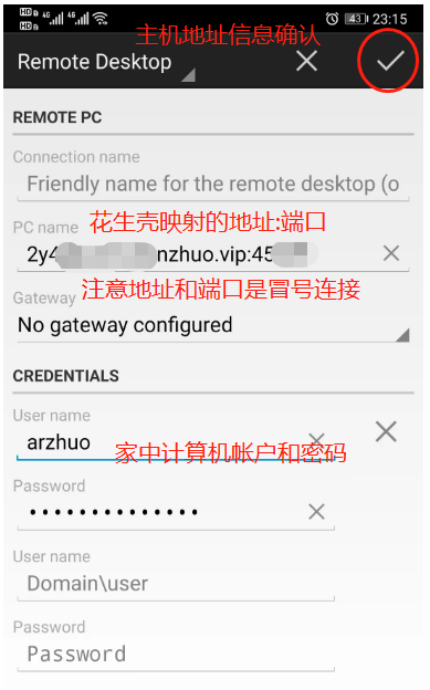

            .手机利用远程桌面客户端登录远程主机

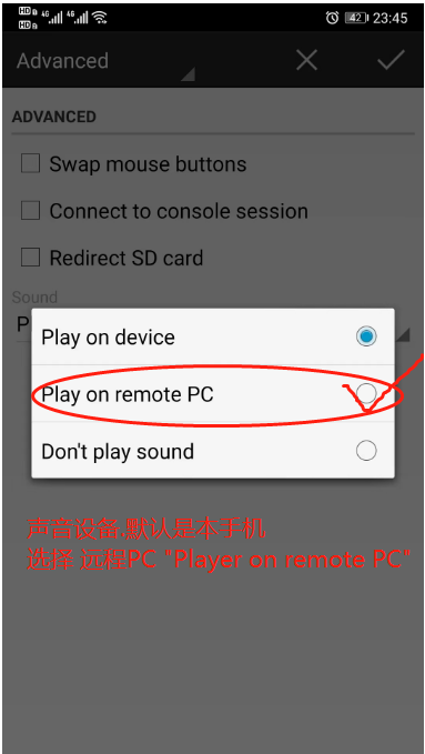

            单纯手机操作,需要手机上安装微软的远程桌面连接APP(RemoteDesktops_RDClient微软远程桌面手机版.apk) 和微软语音电话软件(Skype_chinaGmf-8.15.0.388_微软IP电话手机版.apk)

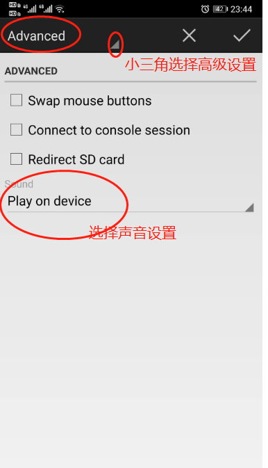

            用华为远程智能开关打开家中计算机,开机后启动需要时间,然后手机APP "RDClient" 远程桌面连接家中计算机,远程登录后,就可以像第二章那样计算机使用电台.
手机或PAD设置如下

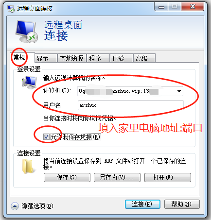

      .笔记本或计算机上设置

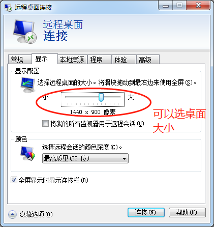

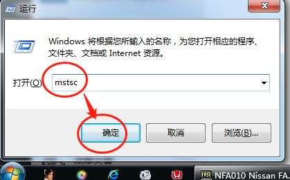

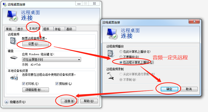

      在Windows系统中利用远程桌面客户端登录远程主机.

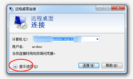

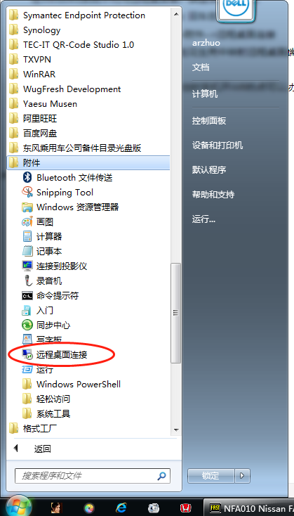

     方法1: 开始---> 运行--->输入: mstsc 回车启动
      方法2: 点击开始菜单-->所有程序-->附件-->远程桌面连接
           笔记本或PC连接远程桌面的时候需要输入我们在花生壳中映射远程桌面端口的地址和端口号(地址和商品号以冒号连接)
           注意远程桌面连接器,在设置中需要将声卡设备选择为家中的远程计算机而不是我们的移动设备.
        经过上面的设置,远程桌面登录成功后,就可以用远程桌面在远程计算机操作电台,因为声音我们设置的是在远程计算机播放,所以远程桌面的声音就需要到微软的SKYPE,在手机上或PAD或Mobile-PC使用Skype拨打家里电脑里的SKYPE的用户,只要接通了,我们就能听到久违的电台的底燥的声音了,关于Skype的声音设置请参考第三章内空设置为电台的声卡就行了.(如果你手机或PAD能支持分屏更完美,如果不能分屏SKYPE可以退到后台运行,注意开启后台保持权限,不然进程很容易被Kill),我的可以分屏,这样用的,看图.

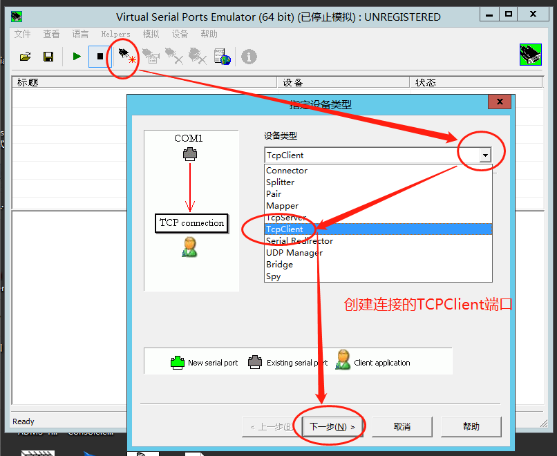

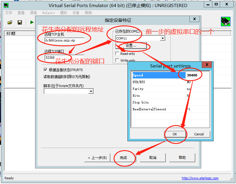

           .远程连接电台串口
            在第一章节,我们利用VSPE串口工具创建了一个TCP端口(5555)的端口,并且在之后通过花生壳内网穿透映射到互联网端口(比如52368),这一节,我们在公司或户外利用笔记本或PC机上也安装的VSPE来连接这个52368端口,提供给电台控制软件HRD使用,流程如图:
先创建虚拟串口对
再创建TcpClient客户端端口
再创建一个多连接端口,运行
使用HRD电台软件连接新建的多连接端口,搞定,慢慢享用,这个端口也可以连接N1MM日志软件等,远程电台控制完成.
          .远程连接SDR服务端口
在第三章节,我们利用SDR软件包中的"SDRServerManager.exe" 开启了SDR服务器端口:50101并且也通花生壳内网穿透映射到了互联网TCP端口(举例43004)的端口,这一节,我们在公司或户外利用笔记本或PC机上也运行SDR软件"SDR Radio(SDR Console) v3.2 20220905 绿色汉化测试版 0905"来连接这个43004端口,远程获取频谱图,流程如图:
