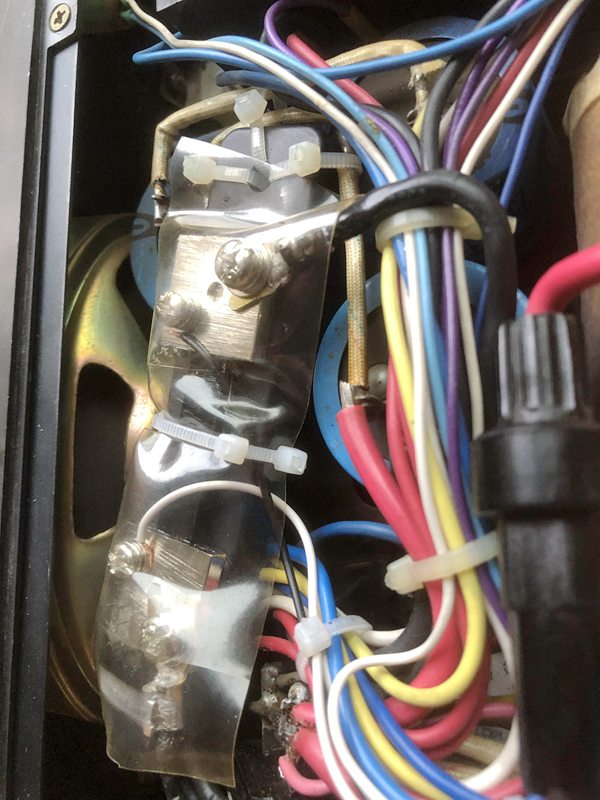

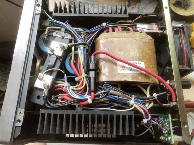

老机器了,权当练手防痴呆。

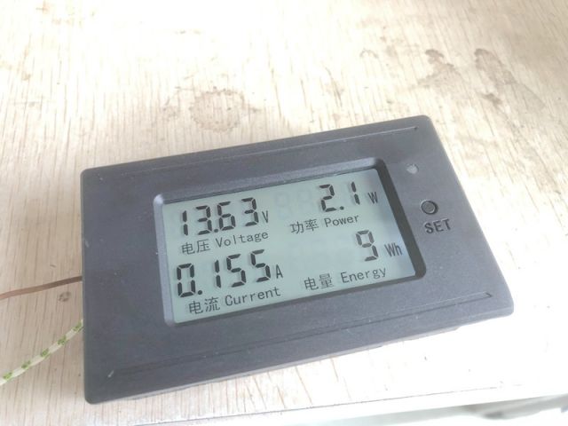

老电源很皮实,就是没有电压电流显示,不知道机器的工作状态,
比如发射电流接收电流大小,电压情况等,准备加一个看看。更重要的是
不知道用电多少,不利于家里领导掌握。必须绿色低碳环保。。。。。

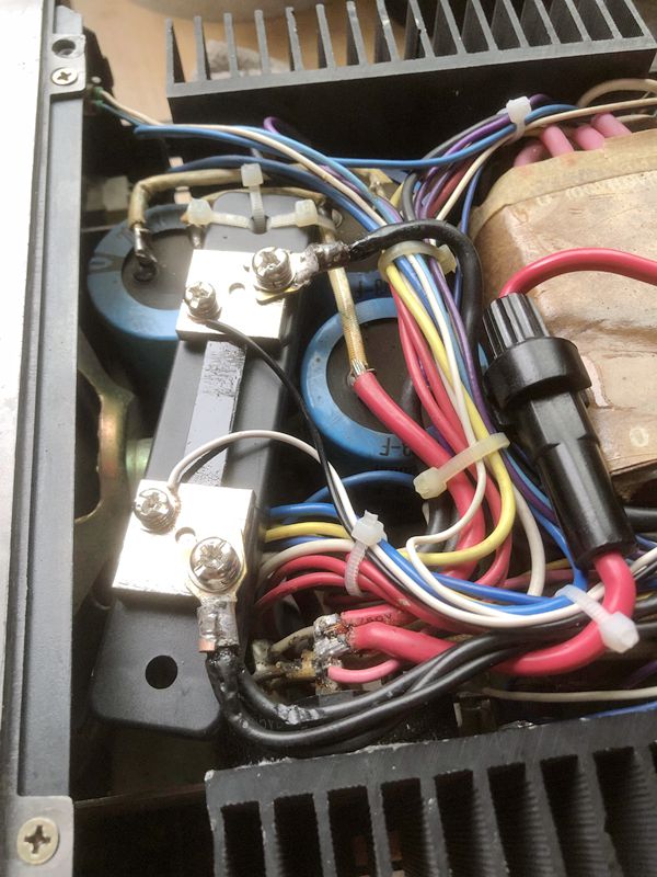

关键的分流器要装的进去,外置也是可以,就是凌乱,会容易导致意外短路。
选定该种产品。

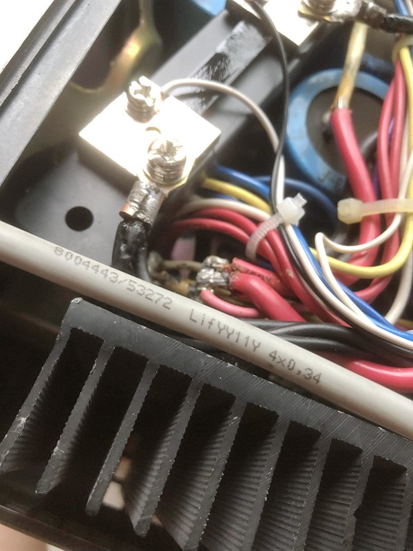

就是三极管的三根线改到这里,原先是在负极接线柱上焊接的,
还有一根地线和一根电源取样的线,地线和取样线继续在负极上焊接的。
焊接完成后的效果,需要一根粗线从分流器焊接到负极接线端子上即可。
最后别忘了各种绝缘保护。

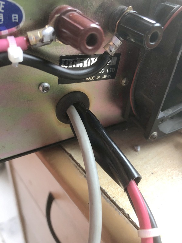

电缆线从这里引出很好。
4*0.34规格的电缆。

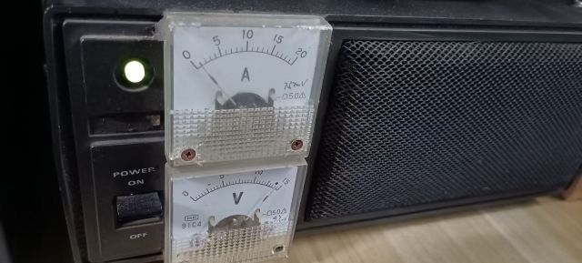

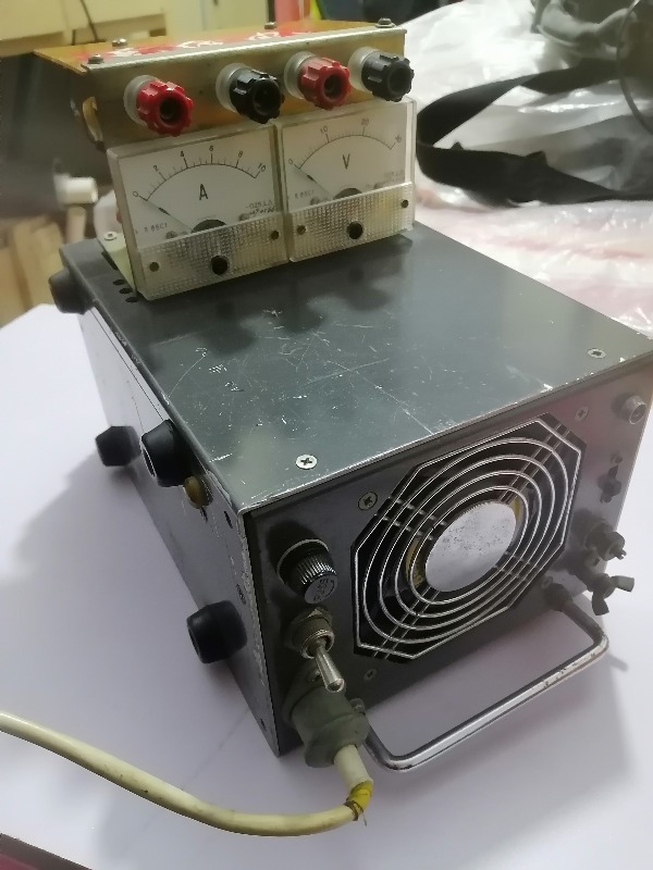

老机器了,权当练手防痴呆。
最后的样子
最后的样子,传照片太困难了。

尺寸有点大,这款不知道合适否?

LED的,大概率是廉价蓝色,不好,LED亮起来有个"掩避效应",会看不见LED四周的字迹/开关,我眼镜磨花感觉更明显了。
最好的是指针加小灯泡照亮,段式液晶也好。

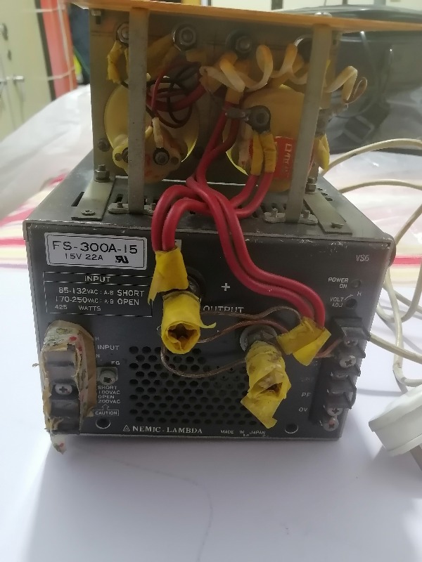

离线bg8kuq
386
只看该作者 10楼 发表于: 03-03
没有集成在电源内,外置的。主要是没有空间。这样简单些
离线bg4kc
2625
只看该作者 11楼 发表于: 03-04

bg8kuq:[图片]
没有集成在电源内,外置的。主要是没有空间。这样简单些[表情]  (2025-03-03 16:47)
这样多了些接头。分流器放在哪里?表头还是电源里?
离线BA5EA
5386
只看该作者 12楼 发表于: 03-04

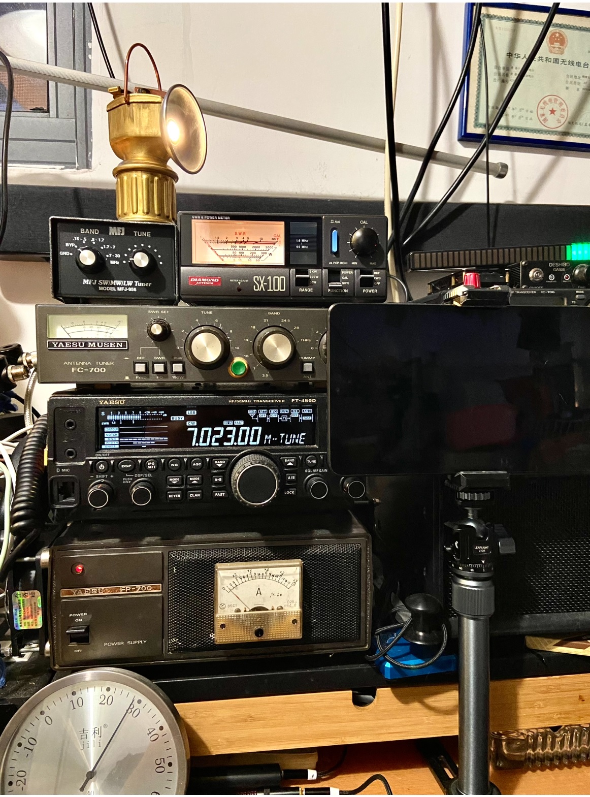

我1998年也改了表头,大分流器在电源里面刚好,因为SSB的动态变化,所以还是用指针表比较直观明了。 用了差不多27年了,这电源居然不坏

回 bg4kc 的帖子
bg4kc:这样多了些接头。分流器放在哪里?表头还是电源里? (2025-03-04 14:39)
1.我电源出口用的安德森插头,所有插头都是这个规格,只是多了两个插头。
2.我买的自带分流器的电流表,只是后面鼓包大一些,放在线盒里也没有问题。
