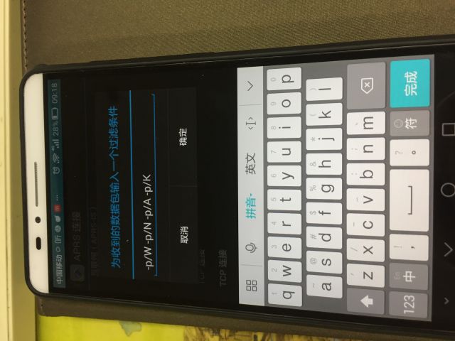

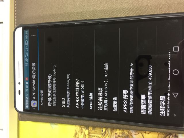

点击 偏好设置
点击 连接首选项
点击 数据*****滤器
输入参数 ,不同参数之间用空格隔开
-p/call
call为屏蔽呼号,可以是具体呼号,也可是首字母,如w则屏蔽所有w开头的呼号
其他参数参考这里http://www.aprs-is.net/javAPRSFilter.aspx

论坛自动屏蔽 包 过
另外图片歪了也莫名其妙,本地看是正常的
