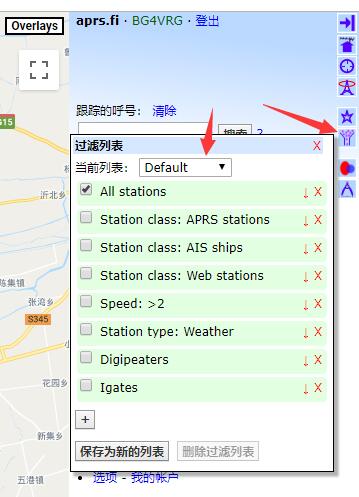

aprs.fi很方便,但是估计有不少同好发现自己周围出现了一些不该出现的站点,如下图是一些老美的dstar台站,基本都是搞错东西经数值造成的,
我15年曾经给当地的火腿发过邮件,但是最后不了了之,反而增多了,看来只能选择屏蔽!
1、登录网站,点击“过滤列表图标”
可以看到默认是所有类型都显示

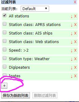

2、点击左下角加号,添加过滤类型

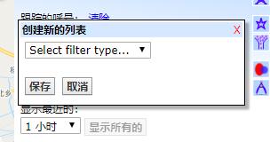

3、点击下拉菜单
4、选择“NAME/MMSI”,也就是通过呼号屏蔽
5、添加你要屏蔽的呼号,如果比较少就填具体呼号(包含后缀),如果比较多就要用使用通配符*,比如A* 、W*、 K*,这个过滤列表好像有数量限制,添加完成点保存,可以多次添加。
注意下图里我添加的“21”只是示范用。
6、保存后返回自动前一页,我们点击过滤列表后边的箭头符号,使过滤生效
7,确保此处过滤列表前要选中,保存为新的列表
另:如果有需求,也可以在第5步中过滤所有B VR2 XX9的中国呼号,其他不显示,当然第6步就不需要做了。
