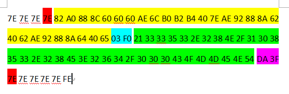

基于以上论述,编写APRS 之 CRC 代码,该怎么做呢?诚盼高手不吝赐教,谢谢!

现在的问题不是没有源代码,而是找到的源代码太多了,五花八门!还有就是在线的CRC计算器,种类繁多,计算出来的结果各异,只可惜没一个跟APRS范例中给出的结果一致!

反复核对过,你贴出的代码跟首帖文本描述一致,跟我的函数也是一致的,运算结果与CRC(循环冗余校验)在线计算(http://www.ip33.com/crc.html)选择:CRC-16/X25参数模型的计算结果也一致,但是,跟首贴文本随附范例的CRC值不一致,如果前帖附件中的音频大家都能够识别的话,那么就可以认为范例中的CRC值有误,否则,还有的折腾呢!

恭喜您了,经过测试,您的CRC结果是正确的,我解调出的数据是:
82 A0 88 8C 60 60 60 AE 6C B0 B2 B4 40 7E AE 92 88 8A 62 40 62 AE 92 88 8A 64 40 65 03 F0 21 33 33 35 33 2E 32 38 4E 2F 31 30 38 35 33 2E 32 38 45 3E 32 36 34 2F 30 30 30 43 4F 4D 4D 45 4E 54
W6XYZ-15 To APDF00 Via WIDE1-1,WIDE2-2 <UI pid=F0 Len=34 >[16:17:40]
!3353.28N/10853.28E>264/000COMMENT
[ 此帖被BG4UVR在2018-12-02 16:22重新编辑 ]
