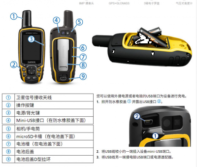

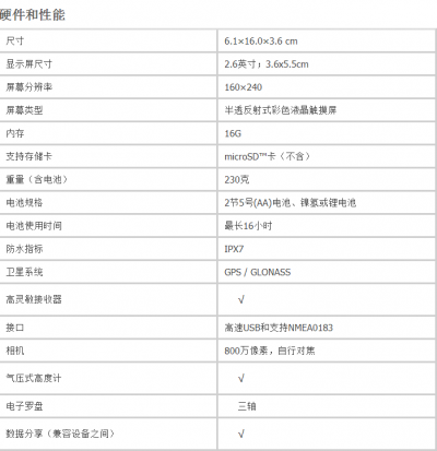

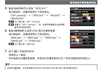

佳明631sc 连接 400xdr和ft2d
这个数据线网上找了很久也没有找到。自己diy也是瞎折腾。请问各位老师有成品吗? 或者有详细的数据线接法。谢谢!
