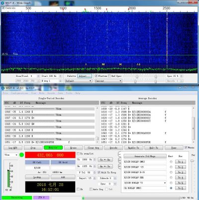

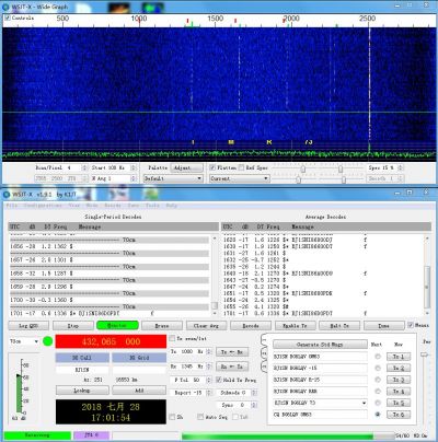

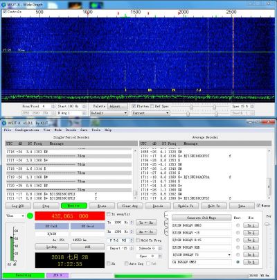

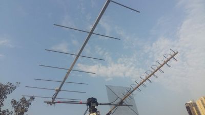

主梁1.7米的10圈430MHz螺旋天线接收
wsjt-x解码JT4G信标内容,虽然月球在远地点,但是-17信号还不错

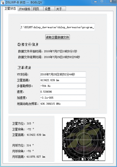

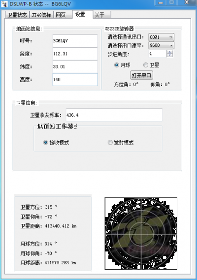

DSLWP-B卫星状态显示、信标解码、天线旋转器控制软件:(抄写BG2BHC 在github上的代码,感谢不好吃和哈工大各位同学的帮助)
