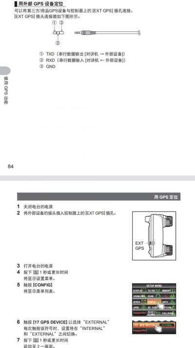

只看该作者 2楼 发表于: 2018-05-29
FT2DR的说明书写着:该机器的GPS功能使用NMEA-0183格式的$GPRMC数据以及$GPGGA数据。如需使用外接GPS装置,该装置必须能够输出这种类型的数据。
估计400XDR也是
我就不知道佳明的机器都可以输出这三种模式的数据吗?

你的呼号不错!Garmin 最后一款支持串口NMEA输出输入的是60CSX,已经是十多年前的产品了。后来的手持设备都只支持USB接口,和电台连接需要额外的转接线,最麻烦的是这个转接线还需要供电。Garmin有这样的转接线提供,你可以通过海外代购的方式购买到。这样就可以搭配一款新型号的Garmin GPS。
60CSX的好处则是由于本身有串口输出,和Yaesu和Icom的电台连接就很方便,使用直通的电缆即可。只要两边插头和接线匹配就可以了。
