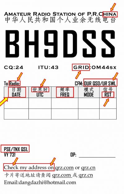

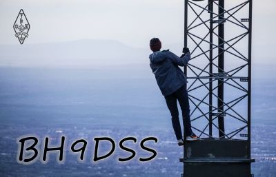

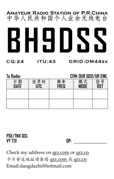

准备印刷一些卡片,设计了一个稿子,各位帮忙看看设计还有那些不对的地方
爬塔boy,当然不是我啦,网上的图片*^____^*
卡片预览神器:kindle,屏幕是9cm*13cm,可以看印刷在纸面上的效果O(∩_∩)O

网上下载的图片,要留意看看像素是否足够。分辨率低的话,印刷出来会模糊起格子。用Photoshop 排版的话,把分辨率设为300dpi或者更高。如果是我,会把卡片两面设置成都是横的或都是竖的,省得看的人还要转一下。多数人版面会设定为9*14cm。

好的,论坛图片是压缩了,原图像素6000*3000多,14:9的,好几m大,够够的,PDF转的背面图片ppi也够,我可以再调高一点,我去把图片翻转一下吧,别人方便,只是当时还没想好横向图片怎么设计,thx

仅是我的个人观点,我标注了一下,图片中带框的是有困惑的地方,同时带有箭头标注的是错误的地方。

BG4IHP:仅是我的个人观点,我标注了一下,图片中带框的是有困惑的地方,同时带有箭头标注的是错误的地方。
 (2017-12-19 21:02)
多谢指点,难道我的China都拼错了?

  P.R.China是正确的用法。

世界时是GMT
UTC是协调世界时。
GRID 应该修改为 LOC 定位的意思
RST准确的表述应该是RS(T),毕竟后一个T是可选项。
To radio应该修改为 To station  呼号是给台站的
UR SWL 应该修改为 UR report 你的报告。
日期date下面应该加注 YY.MM.DD的范例,毕竟表示时间的方法有多种,会有误解的。
还有一些或选项,如此排版,就只能手写,无法打印选择了…………。

多谢,很多我也是照猫画虎,看别人的卡片那样写就那样写的,但我看很多老ham都写的to radio,也写rst,也没多想,世界时那个我是写错了,我就表述的P.R.China啊
