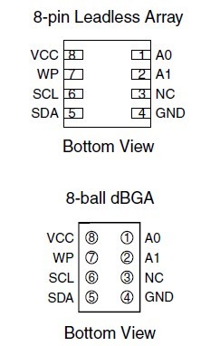

手头有一款使用BCM5701芯片的千兆网卡,专用工作站计算机使用非常难找,与常见的HP NC7770网卡一模一样,区别就在于网卡上的EEPROM文件不同。
于是想通过计算机软件直接获取该网卡EEPROM文件后刷新改造容易获得的NC7770。可惜四处寻觅此网卡工具软件未果。无奈之下用热风枪将其吹下,准备采用最笨的办法用编程器读取文件。由于操作不当将导致芯片损坏,网卡成了摆设,直接损失数百元。(因为网卡使用的24C512是BGA贴片封装,非常不好搞。)
在此有请知道此网卡EEPROM读取软件的众兄弟帮忙,看能否在不取下存储芯片的情况下读取到芯片内容。
如果因为技术方面需要,有偿帮忙读取内容也可以。

还有,其实如果是8pin BGA封装,也很好弄啊,风枪温度不要太高,风量不要太大。然后用七根漆包线接出来就可以读,焊不回去的话,直接7根细漆包线加上硅胶你懂的,哈哈。

在烂板上,查出对应的脚的走线,然后引出来,接入编程器,读写。

既然你都拆废了,那么最后一块卡你干脆把哪个芯片连底板的PCB一起剪下来,然后小心的磨底板,或则用锋利的美工刀一点点剥离底板,直到露出焊盘,一定要小心,不要伤到自己。
还有一种办法
把网卡主控芯片拆除,然后从没有破坏焊盘的废卡上也拆除主控芯片用万用表量出主控芯片哪个焊盘与这个芯片连在一起,后面你应该知道怎么做了。
