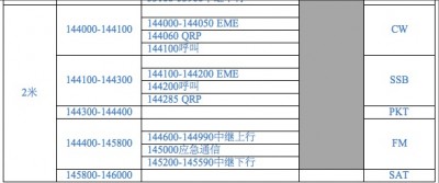

我刚开始对APRS感兴趣的时候,早就买了荣老师当时出的OT++国产套件,玩了很久碰到很多弯路,当时浙江杭州一开始也还没什么APRS台站,后来有了,却发现整个浙江频率并不统一。大概是去年吧,杭州有了BR5AA-1和BA5AG-10的台站,使用频率431.040MHz,1200bps,我是杭州萧山,只能跟着杭州市区走,也玩得不亦乐乎。但后来发现,周边地区有2个不同的频率,是144.640和144.940,最后杭州确定的频率是431.040,为的就是不和周边的朋友们去争论频率的事。一段时间后,杭州的APRS覆盖很好了,3个digi,4-5个IGate,渐渐地,义乌在我们的影响下使用了建议的144.390频率。然后,浙江变成了V段3个不同频率和U段1个频率的尴尬局面。于是,我们想统一,便渐渐地倾向于144.390这个频率,并联系建议大家更换,以方便大家使用,不然某个爱好者从一个地区到另一个地区还得切换频率,而且他还不知道究竟该从何地开始切换?有的可能连频率都不知道。所以,为了大家玩得开心和方便,我们才想统一频率,至于建议144.390MHz,1200bps的原因是(仅根据浙江实情):
1、2米业余频段很窄,数字通信应在较低的频段,日本频率(144.640)不适合我国频率实情,因为日本2米业余段是不允许架设中继的,所以频段就相对宽了。
2、根据《业余频率使用规划 》:144.640MHz是语音中继的上行频率,144.300MHz-144.400MHz才是数字通信频率(PKT)。
3、目前144.640MHz已被分配给海宁2米中继使用,并取得了合法执照,根据“谁先用则谁优先使用”的原则,也应该避让该频点。
所以,我们当时才对APRS频率的问题很纠结,同时很希望大家能够统一到同一个频率上去,而且关于144.640这个频率的问题,它是日本频率,而且是并不是1200bps的,是9600bps,日本的1200bps是144.660频率,但是如同上面所说,他们的2米频率没有语音中继,所以相对宽泛,我国2米有语音中继规划,所以数字通信应在低段,所以才建议选择144.390等类似的美国频率(美国是144.390)为更合理。而且浙江业余频率规划(可能也是全国业余频率规划)中144.3-144.4是数字通信频率,所以也选择了这个频段中的一个频点。
因为我在浙江APRS交流群中说起了频率的事情并进行了争论,才有了这个帖子,不管怎样,我想说我的初衷是好的,不统一,大家都玩不好,当然,这个统一或许目前只能针对浙江而言,因为我无法确定下面所贴的这个《业余频率规划》是否是全国性的。
最后,我想说,我们在争取的APRS频率统一并不是为么某人自己方便,因为我这里的多个台站全都是U段的设备,也都是得我自己掏钱去换V段,还要联系朋友借人情去更换设备和天线,我只是个刚工作不久而且还没结婚的小鬼,没那么多闲钱。但最终,这样弄好了的话,还是能为了大家方便,并且能够获得很多意想不到的意外APRS传递路径和覆盖效果,我们希望大家能够在遵守频率规划的同时合法地玩业余无线电,玩得开心。
最最后,建议,VHF频段的1200bps频率,建议确定一个144.3-144.4之间的频点,比如浙江义乌目前在用的144.390(美国频率),其他问题暂时回答不了,今天喝多了,已经没那么脑细胞继续回答了。
附:《业余频率规划》2米波段部分截图。
《业余频率规划》地址:http://www.zrsa.org/zrsamember/bandplan.php
73 All~~~
