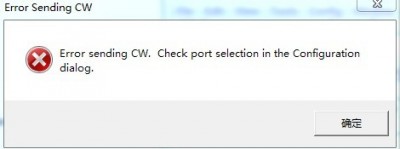

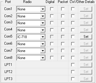

离线BD7BW
2140
只看该作者 15楼 发表于: 2012-04-21
我的NIMM,控制CW时为什么出错,请高手指正。机器是IC-78
现在用NIWW控制机器频率和模式都正常,就是发CW出错,请教我错在哪?
湖南省郴州市
LOC:OL65MT

离线BD8ADT
1220
只看该作者 17楼 发表于: 2012-04-22
回 BD7BW 的帖子
BD7BW:我的NIMM,控制CW时为什么出错,请高手指正。机器是IC-78[图片]
现在用NIWW控制机器频率和模式都正常,就是发CW出错,请教我错在哪? (2012-04-21 22:45)
请说明您是用什麽设备来连接电台和电脑
QQ:....- 232.....68----.
QQ群号(Elecraft & MR) 113481874

离线BA5CW
5076
只看该作者 18楼 发表于: 2012-04-22
回 BD7BW 的帖子
第三张图的COM5的部分,在cw/other details那个框打勾
