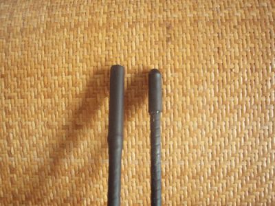

准备发到7区朋友那里的“R-303/30”黑色外观的缠绕鞭天线。嗮一个:

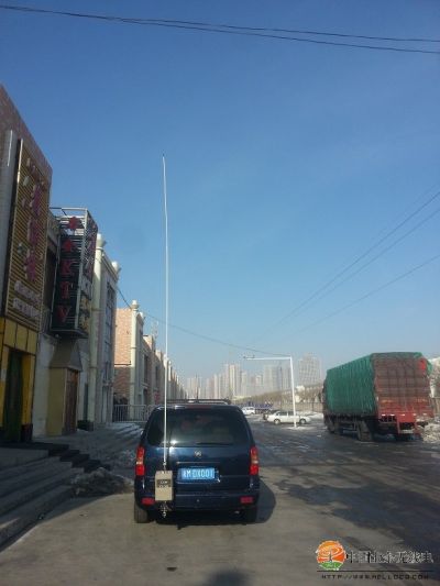

新疆朋友安装“R-303/45”的效果图

只看该作者 168楼 发表于: 2016-01-24
这个是“R-303/45”缠绕鞭天线在装车使用的状况,看来在天线中间还需要像“军用半环”天线那样做一个硬支撑。
