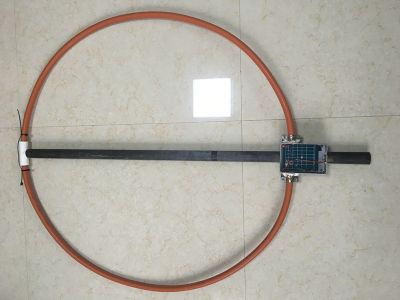

根据第一次实验的初步体会,进行了改进的第二次实验。
一,屏蔽环制作:
用直径20 mm的铝塑管,中间穿一根0.3平方的多股铜芯线,弯成环,周长约3米,直径约1米。这样用料目的是尽量减少外屏蔽和芯线之间的电容,实测这种结构每米电容大约只是75欧电缆每米电容的40%左右。
制作中那根芯线可以穿一串泡沫塑料小块,以保持芯线在铝塑管中大体保持在管的中部,不要变成细线紧贴在管壁上。
两半圆的铝塑管做接地连接屏蔽盒(我是用一个小铝盒)时要细心一点,否则薄薄的铝皮很容易接触不良。我开始随手做时上过当,有半边园的屏蔽接地时通时不通,调试时出现很多乱七八糟的现象。我估计真要做一个实际用的天线,还是应该用相应直径的薄铜管为宜。

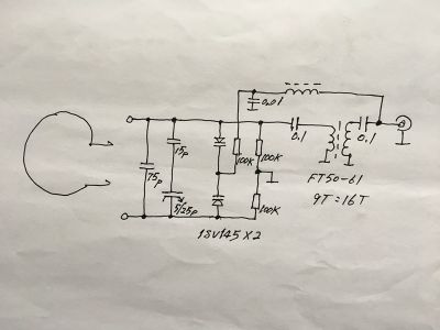

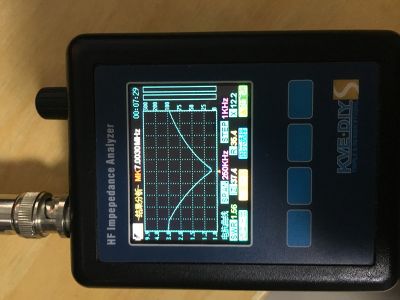

二,谐振电容的制作:
做好环后,可先在芯线环两端接一270p可变电容,正常通过连接电缆后用分析仪读谐振频率,调到需要的频率后,小心焊下可变电容测出其电容值;我做的这个在7MHZ时电容值约91p 。
见图纸:用一组电容组成这个中心电容值约91p,可电调谐往两端变化约3-4p的电容(大约对应天线的谐振频率可以调到从6.99--7.08MHZ)。
像这样的天线是否需要遥控调谐?这恐怕是一个见仁见智的问题,从图上可以看到:它的最佳工作频率是十分狭窄的,我几次在室内调好而把天线立到房顶上就变了不少。所以我才加了这个电调谐。
加那只变压器是参考了国外HAM的资料,确实能改善匹配。
