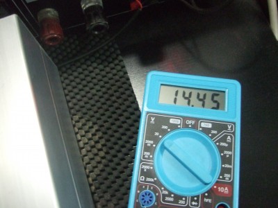

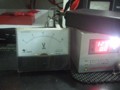

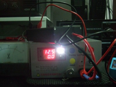

电池电压12.5V  通过升压盒子出来是 14.45V   这样算正常范围吗

吉利豪情:电池电压12.5V  通过升压盒子出来是 14.45V   这样算正常范围吗 (2014-02-13 19:22)
您理想的状况是不是这样:电池电压10-12.6V,升压板出来13.8V,带了负载后13.8V
离线吉利豪情
594
只看该作者 768楼 发表于: 2014-02-15
回 bd8uk 的帖子
感谢UK老师回复 空载14.5V  带载后13.8V 非常正常的范围
你的表精度有点问题 不过即使是15v 也是安全范围
