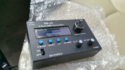

感谢bd4rg老师给大家带来的乐趣

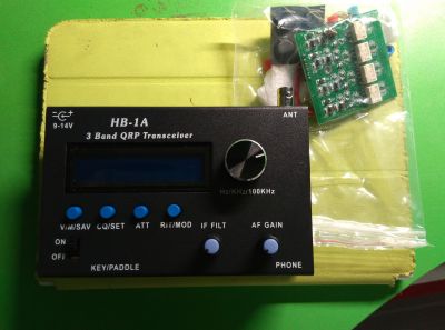

开箱照

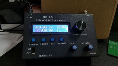

只看该作者 44楼 发表于: 2016-05-24

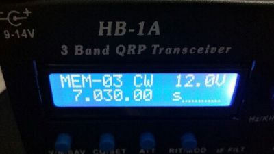

连夜焊好,感谢卜老师的作品。试通两个电台:LZ1MS和DS3BNU。很好用,很漂亮,很喜欢~

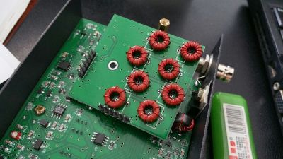

卜老师您好!HB-1A内置电池后,如何给电池充电?电路板上另一个电源插座是做什么用的?谢谢!

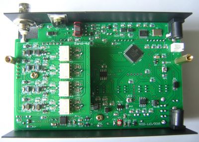

BD7YA:
您好,先回答你后一个问题,电路板的另一个电源插座本来是专门用来给内置电池充电的,但这批机壳做的时候还没有设计这个充电插座,所以机壳上没有留这个插座的孔。
现在回答如何给电池充电的问题,第一个方法就是在机壳上开孔使前面说的充电插座可以用,充电器插头插在这个插座里就可以充电了,但在机壳上开孔要有设备和技术,如果没有加工经验不建议这样做,另一个方法就是(参考图片)将图片上右上角的电源插座J1边上的焊点和旁边的一个接地的焊点短接,PCB上有丝印的示意线,这样就可以用外接电源插座给机内电池充电了,但这样就不能用普通的外接电源给机器供电了,因为如果外接电源没有限流功能的话有可能对电池大电流充电损坏电池,如果外接电源有限流功能也可以用外接电源,这种情况等于用外接电源的同时也给电池充电。

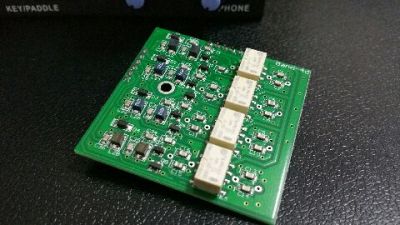

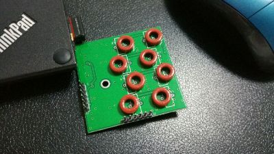

既然有专用的充电插座,还是开孔比较好。和喇叭孔一起开了。

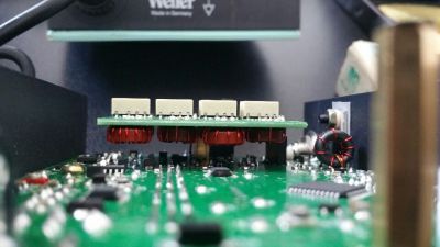

另外再请教个问题,滤波板的磁环线圈可以如下图所示卧式安装吗?
[ 此帖被BD7YA在2016-05-25 21:35重新编辑 ]
E-MAIL: hellocq 安特 126.com
离线bd4rg_qrp
436
只看该作者 57楼 发表于: 2016-05-25
回 BD7YA 的帖子
BD7YA:既然有专用的充电插座,还是开孔比较好。和喇叭孔一起开了。
 (2016-05-25 21:34)
这样安装我没有试过,这样线圈和PCB的地线分布电容会大点,有没有影响你可以试试看。

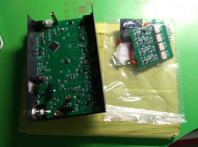

卧式安装的滤波板来了。
