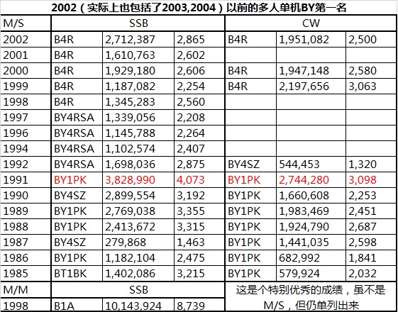

CQWW比赛的成绩反映出2002年以前是集体台参加多人单机组为主的二十年,SSB明显比CW占优
前半段是BY1PK的天下,保持了两个模式的记录。后半段是B4R的天下,BY4SZ前后半段都活跃但常是第二的位置。

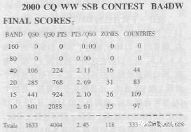

BA4DW的CQWW SSB单人全波段有辅助申报成绩
2000年CQWW SSB上报成绩中另外的六个是个人台,其中全波段低功率组包括BD5RT林铮(经查资料,他实际上参加的是15米单波段,报错组了)和BD6AA方明,其他单波段低功率组全在10m,分别是BA4EG郑峰、BA4TA金冰峰、BD5HAG(BA5AG)翁恺,这样的分布说明了传播高峰是高波段的天下,10m波段更吸引人。低功率比赛几百个QSO的成绩一直是个人台的常态。只有BA4DW是当年的特例,他参加的全波段有辅助成绩是刚新增没多久的组别,规则中没有区分高低功率,他没有功放,但获得了1600多QSO和166万分的好成绩,并写下一个记录,从成绩构成来看,采用cluster辅助对系数的提高很有帮助,当然对于一个DX达人来讲,他对系数的敏感性也是很高的,使这个单人成绩挑战了当年的多人成绩。
BA4DW的天线是在高层上架设的T33JR小型八木、40/80米旋转DP和75米波段直立天线
使用TS50电台,所用的设备据说都是用IRC换来的,在当时个人台中有一定的优势

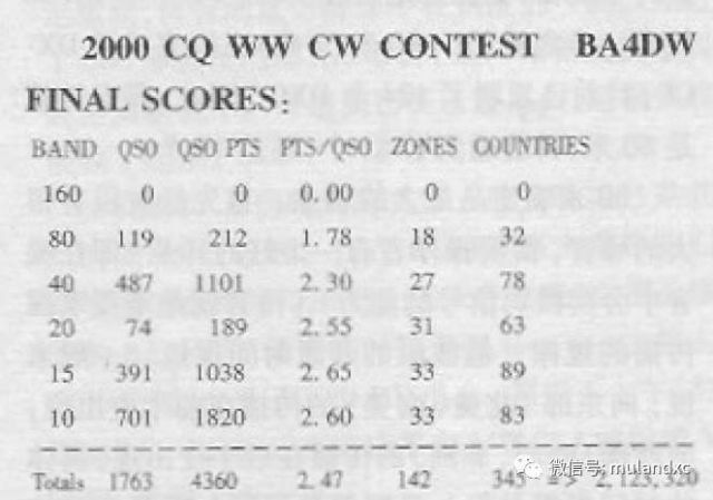

CW比赛参加人数总是比SSB少,即使到现在仍是这样,2000年CQWW CW中B4R仍然是MS组,BA4RC和BD5RV两位OP参赛,成绩几乎和一个月前的SSB一样,2600QSO/195万分,同样的成绩SSB是进步,而CW相比去年退步了。单人组中BA4DW继SSB后继续发力,在单人全波段有辅助(2010年前不分高低功率)项目中以1700QSO得到了185万分的好成绩,竟然接近于B4R的MS成绩,BA4DW低功率参赛并把这个记录保持了和长时间是不容易的。2000年CW的单人组中还有两个低功率组参赛者,BD4ED低功率10米单波段1500QSO/36万分的成绩也算是个很好的成绩,BA4TB则参加全波段低功率组用TS140,偶极天线做了272个QSO,相比当时他在DX上DXCC200的成绩,比赛想获得好成绩确实受条件限制。
BA4DW的CQWW CW单人全波段有辅助申报成绩

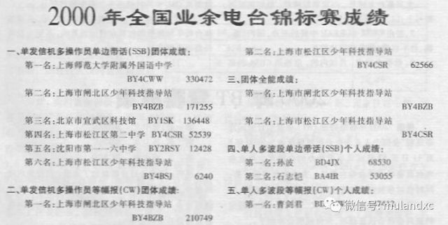

比赛方面,CRSA的DX和竞赛工作组延续去年的办法,借CQWW平台举办“全国业余电台锦标赛”,但比赛时间只取24小时(CQWW官方是48小时)。在CQWW SSB比赛中官方申报成绩有8个,实际参赛的人数未知。获得多人单机第一名的还是B4R(BA4RC、BG4REK、BA4RD、BA4RX、BD5RV),他们保持了去年2600的QSO数量,但总分160万分却比去年低了30万分(申报成绩为222万分,扣分很多),合肥协会的BY6HF是另外一个参加多人单机项目的台,BA6AA方明及中科大学生BD6CR荣新华和BG6ABP李哲作为OP参加了他们的第一次比赛,用的是FT757电台和318jr+40米DP,低功率做了600QSO,条件属于单人比赛的级别,自然不能和B4R相比。
BY1SK其实经常参加比赛,但很少看见申报成绩,2001年也如此

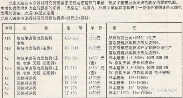

从开放个人业余电台到2002年已经走过了10年,这也是我国深化改革、进入市场经济并飞速发展的10年,个人业余电台活动搭上了这列快车,这也反映在个人短波电台的硬件器材配置的多样化上:从恢复个人台初期自制或改装收信机开始,到使用国产的硅两瓦、小八一、单边带10w、XDD2、915、925、950、BTW133等军机,中期发展到专业部门和渔业船只淘汰的、热心HAM组织渠道(包括协会的天路达公司等邮购平台)购买的FT180,FT707,FT747(80c),FT757,FT840,FT900,IC725,IC735,IC751,IC760,TRC80,TS140,TS430,TS440,TS450,TS570,JST145, JST245等林林种种,九十年代末期也有通过各种渠道进口到或新或旧的“顶级业余电台”,比如原来只有几个大集体台才有的TS930、940、950、850、FT920、990、1000系列、IC781、775、756系列也开始进入个人台的电台室,至于一些小巧的车载机,例如IC706,TS50,FT100等用于远征、家用兼顾的也不算少见。一部分ham开始用上八木天线,有进口的,有自制的,也有国内半仿制的,多波段单波段都不缺。个人台参加比赛和活动基本脱离对集体台的依赖,多人比赛除了以“官方”集体台设备为基础参赛外,纯个人设备组合起来参赛的团队开始出现。走得比较前面的个人也开始用上了功放,不过功放的最大功率大多不到千瓦(不会超出法规要求),常见的有FL2100、TL922、VL1000,IC1KL、2KL等,特别是BA1DU出品了一批叫GO2KW的国货也拥有一定保有量,至于爱动手的ham自己DIY的电子管、用工业射频放大器改制的功放等就更不一而足了。这些“现代化”器材进入个人电台后,无疑对比赛的热情和比赛成绩都有不小的帮助。
九十年代会刊上的器材信息

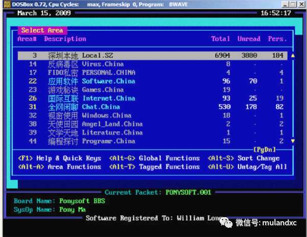

那些年电台器材的国际接轨速度相比DX竞赛操作能力的提高快多了,软实力跟上国际水平一直是个问题,这涉及到资讯的获得渠道,互联网无疑是其中一个非常重要的途径。九十年代也是我国信息化的导入期,互联网是其中之一,接触互联网比较早的是中科院体系的单位,接下来是高校体系,我毕业后留在了高校工作,1995年才开始接触到互联网,一般人则更晚。在这之前,业余电台信息的获得大多通过无线电杂志,电子报,现代通讯杂志,CRSA会刊(CQ业余无线电家)等,早期另一个重要信息途径就是官方在14330khz由BY1PK主控的台网,有些地方协会做得比较好,和本地爱好者联系密切,比如江苏协会办的“小报”就很出名。时间到了1996、1997年这个节点上,拨号连接的BBS逐步开始流行,有一部分ham在资讯方面又走到了前列,在CFIDO上,不仅有很多后来IT界大咖:马化腾、求伯君、雷军等,也有一批业余无线电牛人,据说丁磊就是其中一个,后来他的网易社区里就有一个无线电版,之后又有了chinaham邮件列表。
互联网流行之前的拨号BBS系统

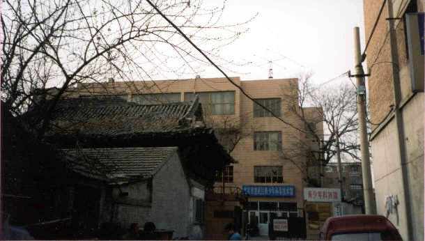

上海静安区少科站BY4BJA集体台的初中生,下文中参赛的非本台OP
2002年CQWW SSB有7个官方成绩,多人多机一个,多人单机和单人各三个,多人多机是上海静安区少科站BY4BJA的BG4AOJ BG4AGY两个来自其他集体台的OP打了个200QSO的酱油。B4R在使用1*1呼号的第五个年头中准备大干一场,目标是破掉1991年BY1PK那个380多万分的多人单机记录,他们早意识到需要突破系数,但前几次的系数台发挥不好,为解决互相干扰等问题,把主叫台和系数台分开了两个地方(BY4RSA和BA4RC家里,500米以内?有没有违规?),硬件上也充分准备好了FT1000+GO2KW和TS450+TL922分别给两个台使用,BY4RSA的714XX在40m(3ELE)-20m()5ELE)-15m(5ELE)主力波段上是很强的,配上三单元10米加80和160两付dp,波段齐全,BA4RC家的10m是5单元天线的也作为主叫,另外一副ED4DX和R5直立天线作为系数也足够强,采用writelog代替CT做比赛日志,联网上有优势,这是我看到过最早的比较有思想的多人单机比赛,得益于BA4RC、BA4RD、BA4RF、BA4TB、BG4REK、BG5QDL BD5RV几位操作者,尤其是后台老板陈方,一直用于探索的陈衡,陈新宇和虞涤松的DX和比赛水平就更不用说了。最后官方成绩是2865QSO/271万分,取得了他们历史上最漂亮的一次成绩,虽然和BY1PK的记录的差距还是比较大,但这次比赛留下的总结资料,对我后面学习参加多人比赛的帮助很大。

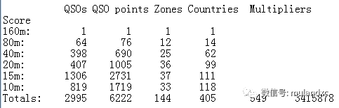

B4R在2002年CQWW SSB MS的申报成绩

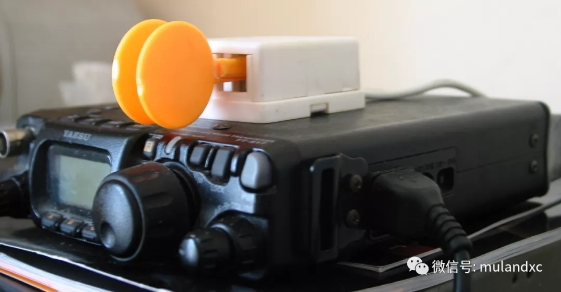

2004年BD4ALC用FT817参加CQWW两个模式的QRP组比赛

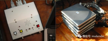

VR2KW制作的呼叫器,统一型号的笔记本电脑

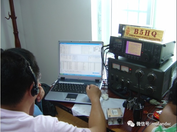

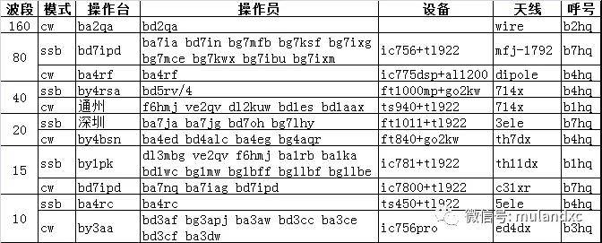

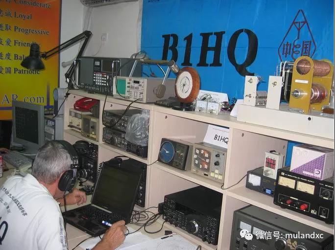

2005年对BxHQ和中国竞赛台来说都具有转折意义的一年, 这是CRSA第三次以HQ的身份参赛,HQ电台也第一次扩散到全国各地,除了南京的B4HQ外,还增加了北京的B1HQ,沈阳的B2HQ,天津的B3HQ,上海的B4HQ,东莞和深圳的B7HQ。操作员比2004年的大聚会更精干,在BA1RB、BA4ED、BA4RC、BA4RF、BD5RV、BA7NQ、BA7IA、BA7JA等优秀op带领下,集中了当时最好的天线和设备,取得了良好的效果。
2005年BxHQ的波段分配和设台情况如下

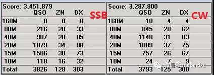

本次BxHQ的申报QSO数量超过了5000,仅次于2012年,最终分数341万(申报428万,扣分率在历次比赛中算比较低的),获得了迄今为止的最好名次——24名(全部HQ台中排位50%,仅次于2008年的48%)。这次比赛由于分散到全国各地,对承办地附近的ham有很强的辐射作用,很多新ham是因为这次BxHQ把他们带入比赛之门的,为了能参加这次的团队,特意从年初开始用PED(一个类似与morserunner的DOS软件)猛练CW,在B4HQ的近千个20mCW qso中终于有了我的贡献
2005年BxHQ申报成绩
为鼓励本国电台参与通联BxHQ电台,CRSA专门设立了通联CRSA HQ台奖,国内爱好者只要通联到5个不同的波段/模式的BxHQ就可以申请基本奖状。即便是HQ台吸引了很多OP加入团队比赛后,仍有不少爱好者独立参赛并为BxHQ加分,仅申报成绩的参赛者就有:BG6AHP、BG7KLO、BG1FBV、BG1NAL、BD7IHN、BG1DRJ、BG4WYV、BG7KFY。而BY6HY(操作员BA6BF、BG6AGB)还别出心裁地用DIY的KN710(当时很火的一个由BA6BF出的40m单波段收发信机套件)+300W功放,在40m上居然完成了260个QSO。

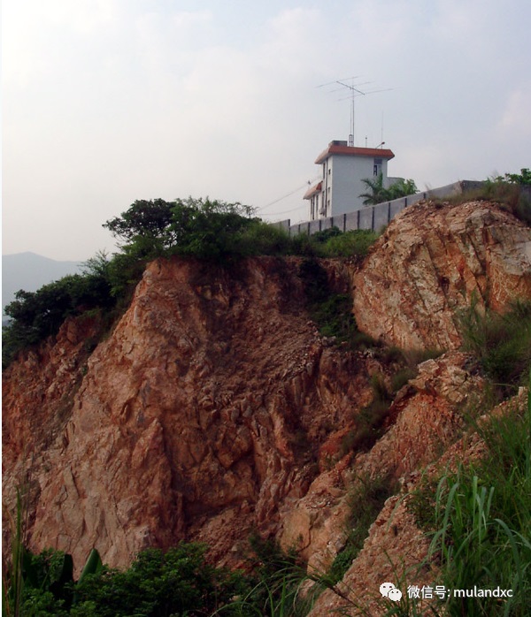

B1HQ除在BY1PK设台外,另一台址在北京通州(青少年)活动基地

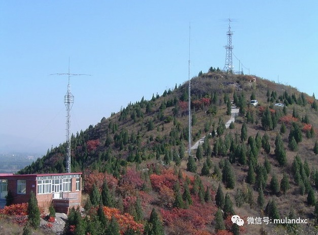

B1Z的新QTH:龙凤山庄。中间是BA1BA,左右分别为“庄主”BG1KHY/BG1NNI夫妇

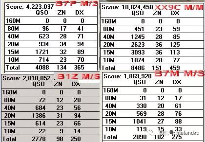

2005年CQWW SSB最精彩的就是B1Z和B7P的多人双机对决,二十年的比赛史中,多人团队的主导由BY1PK——(BY4SZ)——B4R——B1Z\B7P的发展,每个团队都约有10年左右的时光,相当于一个太阳活动周期,其中5-6年是强盛时期,强盛过后无一例外会出现“疲劳”而淡出比赛。如果从B7K开始到XX9C都算做B7P的准备,那么二十一世纪的第一个十年就是一个B1Z和B7P双雄称霸的时期,而2005年以后正是他们的强盛期。2005年6月成立的佛山市无线电俱乐部是B7P的依托,他们在佛山的平洲建立了比赛基地,B1Z则在依托BG1NN1和BG1KHY夫妇提供的"龙凤山庄“为基地,顾名思义,一个在大片平地上,一个在高高的山上,代表了两种很有典型意义的比赛地形。

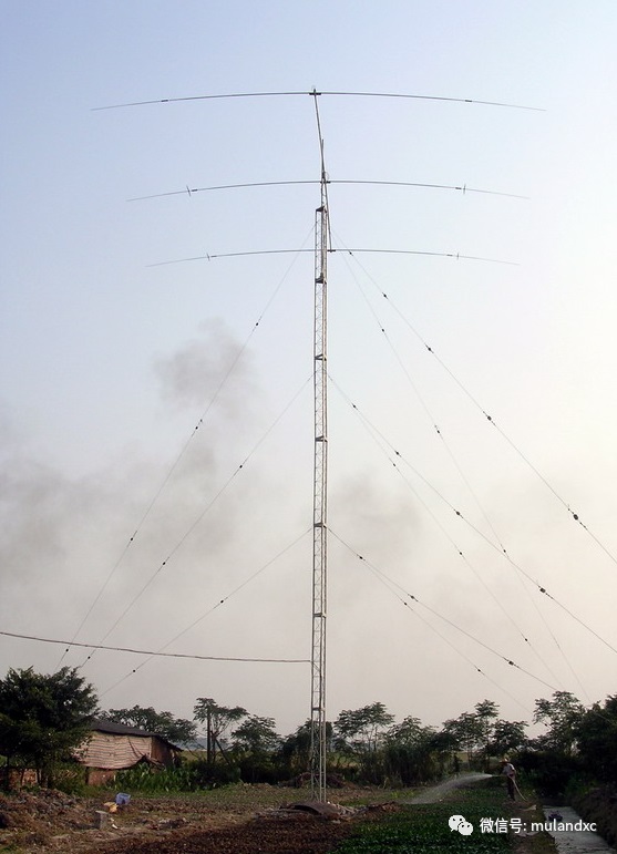

B7P的第一个塔,318JR三波段八木

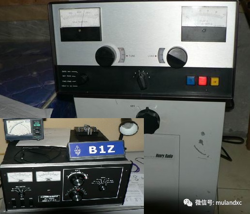

B7P起步的条件并不强,主力天线只是318jr+低波段DP,辅以A4S天线,电台是两台FT900,功放也只有TL922和FL2100,属于仅仅满足最基本的M2操作的设台方式。相对而言,B1Z同样是M2,天线要好一些,主力的C31XR明显要比B7P的318jr好,40m的EF340也是当时少见的在低波段上能用八木的竞赛台(凭印象,之前只有BY1PK,BY4RSA、BA4RF、XX9C用40m八木比赛),第二主叫(run2)用的A3S+MFJ1792和B7P的run2天线A4S在高波段上是一个级别的,GO2KW和811H两台功放也和B7P类似,B1Z还配备了当时不多见的BPF。最终的3700QSO比B7P多了约600个,总分上优势更大,以286万总分超出B7P整整100万分,B1Z在这第一次的PK中完胜,也写下了BY历史上第一个SSB M2记录。

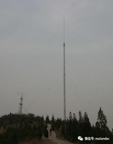

2005年CQWW SSB B1Z的主力天线,山顶的C31XR+EF340
当时B1Z的OP和2004年差别不大,一样有BA1AJ BA1KA BA1RB BA3CE BA4EG BA4RF BD1AAX BD1BNV BD1CC BG1DRJ BD1ES BD1WC BD3RJ BG1BFF BG1JIK BG1LBE BG1LBF BG1NAL BG1NNI BG1OCQ 等组成的超大团队,而由BA7NQ BA7IAG BD7IN BG7JLR (7JC) BG7IXG BG7LHY(7MY) JF6OJX等领衔的B7P在操作水平上是大体相当的,大多人认为成绩的差异主要原因是设备上的差别,但以今天的认识来看,B1Z在高纬度上选择更有利低波段需要的地形和电磁环境有相当大的优势,加上低波段天线也比较给力,这才是获胜的主要因素,不过成绩上还是不如BY1PK的1991年MS记录,说明还有不小的提高余地。
从这个角度上看B1Z,能显示出山坡的地形优势,远处足够空旷,电磁环境也好

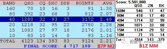

BA7NQ在2005年CQWW SSB B7P
由如下操作员BA7NQ BA7IA BA7IAG JF6OJX BG7JLR BG7KTA组成的B7P团队参加MS组的最终结果是 1800 QSO/99万分,使用的设备为: ic-756pro/ft-900+tl-922,天线: 318jr 10/15/20, mfj-1792(40/80), 和bg7lhy DIY的80m dp,可以看出这些配置只是一个非常基本的MS台,甚至连系数台的支持都略有困难,从成绩上也反映了CW操作能力还应进一步提高。

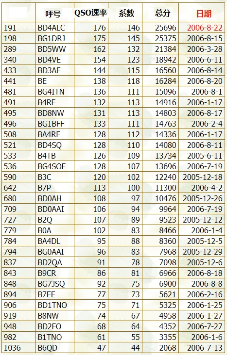

十九 2006年新一轮竞赛台的开始
“第三代”操作员随前几年ham总数激增而产生,期间形成一定的分化,其中一部分发展为短波爱好者,又有部分短波爱好者从热衷DX开始转为被比赛所吸引,作为“第三代”的一员,我能体会到这一代爱好者的困惑,我们觉得业余无线电爱好发展这么多年了,理应留下很多可以学习的资料,比如操作培训,比赛知识等,但实际上能得到的帮助却不够用,免不了有点责怪前人太不善于辅导新人,于是开始了主动出击的模式,比如在CW的训练上,学习上有挫败感的人占了多数,某一天突然发现网上有一些辅助训练软件,其中一个叫morserunner的和我以前练打字的软件有异曲同工之妙,令人如玩游戏般地着魔,大量的时间投入后当然取得了效果,自我感觉相当良好,总有跃跃欲试的信心,于是决定推而广之,2006年这个软件就开始大火。经历了很多年以后,自己也成为一个老ham时,我才特别理解当时有点错怪前辈们了,爱好这个东西是很自我的,首先得自己发展,请教问题才会有的放矢,前辈们不知道你的问题在哪,每个人的基础也千差万别,所以也无从引导。
2006年约半年时间内加入MorseRunner训练的人员列表
(只有上传成绩的才统计,后面的可能并非是完整一小时成绩)

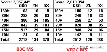

回到比赛这个主题上,2006年几乎是2005年的倍增,WPX SSB 20个申报成绩、CW 8个申报成绩、CQWW SSB 28个申报成绩、CW 24个申报成绩。这一年的关键词可以归结如下:

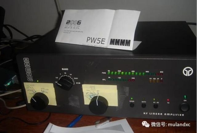

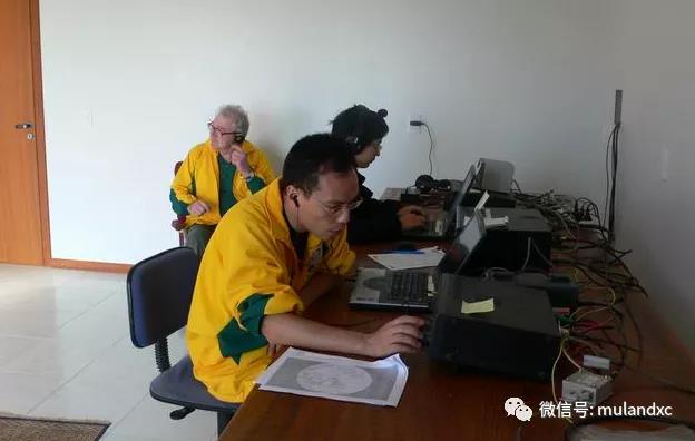

  • BxHQ 分散和集中的平衡

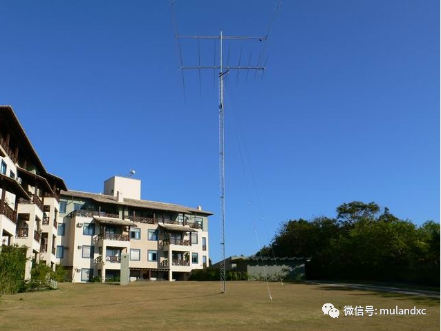

  • WRTC2006中国选手远赴巴西
  • CQWW SSB B7P M2 挑战去年的自我
  • CQWW SSB B1Z、B7M、BY1DX三组MS同台竞技

2006年BxHQ的QSL卡片
2006年BxHQ比赛是趋于成熟的一年,以国内竞赛台为基础的HQ台分布体系开始实施,随着B1Z、B7P的大力发展,这次使用的天线和设备条件与前几年相比有很大的提升,而且完全由当时国内的四大比赛台承办:B1HQ-B1Z,B4HQ-B4R,B7HQ-B7P,B3HQ-B3C。地理位置分布也相对比较合理,申报成绩达到4600qso/535万分的总分是2011年前的历史最高申报分以及11%的最低扣分率(最终成绩479万),从当年世界范围来看,各国都加强了HQ台的力量,BxHQ的名次仍然维持2004年27名(52%)的水平。应该说如果不考虑普及因素,B1Z+B7P是BxHQ比较成熟的最强配置。

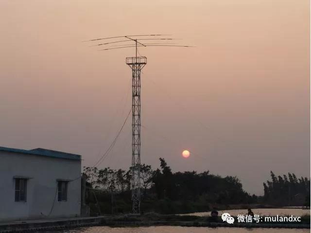

B1Z 在2006年IARU HF中承担160m波段的28米高直立天线

话说当年7月,BA4RF和BA7NQ经过近两天的转机长途飞行到florianopolis后参加这次WRTC2006的规则和之前的大同小异,主办方考虑到巴西通联全球比在欧美难,统一配备了ACOM1010的功放,在天线上使用的是10米-20米对数周期天线和40m两单元天线,只有80m波段是一个带陷波器的倒V,就连15米高的塔和旋转器都是统一的,应该说是历届WRTC最豪华的硬件配置。
BA4RF和BA7NQ参加巴西WRTC2006
虽然硬件相对比以前几届更强并公平,但是场地选择差异问题还是没有解决,完全靠抽签手气来决定,这种差异在后续的WRTC上才得到一定改善。因没有足够的资料去比较这次WRTC的场地,仅从照片上看,BA4RF和BA7NQ所在的地方不属于好的一类,西边有严重遮挡的山顶基本不影响主要通联方向,北面的4层楼房虽然比天线低几米,却多少还是有影响的,不过对欧美的影响是局部的,以现在经验来看,他们所处岛中央的高地,附加的一些地形优势也可以带来补偿,这个QTH应属于中等,至于电磁环境的差别就无从考证了。
WRTC2006统一使用ACOM1010功放,是唯一次有功放的WRTC
BA7NQ和BA4RF抽到的比赛呼号是PW5E,他们自带了一台IC756pro3和一台756pro,按规则只有一台机器可以发射,另一台机器可以用于收听,如何充分利用规则来配置设备和比赛策略是WRTC竞争的一部分,可惜当时这种思想还没有成气候,对两位国人来讲更是缺乏这方面的经验,连高功率下如何保持正常收听都没有做到,比赛开始没多久,用于收听的那台756PRO就被强发射信号烧掉了前级,如果各位有兴趣,可以查这一届的部分队伍令人眼花缭乱的硬件配置和比赛策略,我们必须承认比赛思想上差距还很大。
BA7NQ和BA4RF在WRTC2006比赛中
大家都知道最后的成绩并不理想,虽然让不少国内HAM失望了,但这就是事实,能参加WRTC的选手哪一个是弱的?凭什么就能赢过别人?除了抽签手气好以外,如不是设台理念上新颖有效,就的确是在操作上技高一筹,但以我们的OP水平确实是困难的,尤其在CW水平上,还真不是这两位OP的强项,平心而论还是1996WRTC的两位选手更强,仅这一点我还可以稍微吐槽一下,如果能突击一下morserunner就好了——开个玩笑,上述观点是很主观的,只代表了一个局外人的认识,有不妥之处还请当事人谅解。

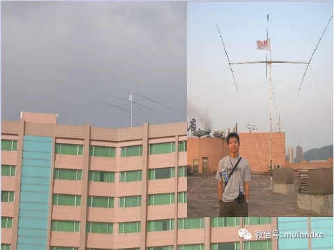

B7P在2006年3月安装的CL20四单元20M八木和218U五单元10/15M八木

2006年CQWW SSB几个大台的申报成绩汇总
2006年 B1Z 天线全貌
2006年CQWW SSB的竞争集中在MS上,B1Z作为那个年代的标杆,2005年就基本成型,今年仅增添了160m直立天线塔,不过160m在SSB上基本没有用,他们用这个M2的标准配置去打MS比赛显然不需要太多准备,173万分/2595QSO的分数也和前期BY1PK、BY4SZ、B4R的最好成绩有一定差距,这不但和传播因素有很大关系,更因为仍是一个很大的团队在操作上不均衡,说明B1Z更注重普及和培训,成绩可能是次要目的。
B1Z使用的功放
CQWW SSB另外两个MS队分别是B7M和BY1DX,他们最终QSO和得分都非常相近,但都明显低于B1Z。BY1DX的操作员还是那两个芬兰人,经验和技术都非常老道,B1Z的胜出显然是由于地方和设备的优势,然而作为第一次正式亮相的B7M(之前参加过2006年的AASSB MS)竟然也略微超过了BY1DX,最终成绩147万分/1959QSO,真是不容易的。B7M的发展就是一个典型的“第三代”操作员的经历,前两年包括BxHQ在内的辐射作用,不但吸引了一批新的比赛爱好者(BD7ISO BD7IUN BD7LHY BD7OH BG7JCR BG7KBH BG7LKJ BG7MSN BG7MVZ BG7MXP BG7MYD BL7IC其中有不少后来的优秀OP,他们的新呼号就不一样列出了),而且给了培训和示范的作用。我猜想B7M能小胜BY1QH的原因可能是操作员并非完全小白,有些OP是在其他台锻炼学习过的,另外地理位置比较好,无论是电磁环境和地形,和城市相比会有很大优势,至今B7M的OP还很怀念当时水厂的QTH。在各竞赛台中他们的起步硬件尤其是低波段是超出平均水平的,用升降杆支撑了A4S+两单元八木+80m可旋转的水平DP(去年B7P用的就是这次B7M的OP提供的),电台功放是756PRO3/FT990+TL922,这个配置的缺点是系数台基本勉强。
B7M起步时的台址深圳公明楼村,建立一个竞赛台,首先是地点的选择

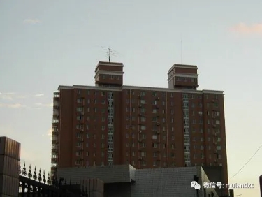

2007年初的深圳火腿年会是当时各地传统年会中比较大的一次,其规模甚至和2004年商丘的全国性聚会相当,约有450名周边的HAM参加,这也是B7M能红火起来的群众基础

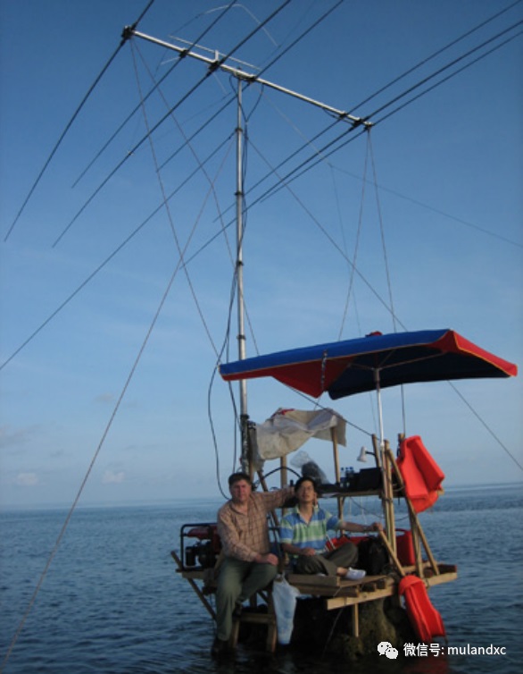

BS7H 2007的三号礁石上使用了八木天线,图为OH2BH和BA4RF

第一次承担CRSA HQ任务的浙江团队在宁波比赛 图中操作员为BA5AG
2007年BxHQ的设台体系是2006年的延续,但是回归了2005年的普及思想,这一年开始普及的任务优先于成绩的提高。除了2006年的B1Z,B4R,B7P外,增加了B3C,B5C,B7M团队,后三个竞赛台刚开始起步,设备条件和OP的熟练程度均比不上前三者,但最终仍然获得了4900qso和490万分的申报成绩(最终成绩398万),全球排名29(62%的位置),东亚老牌大台成绩普遍下降,但我们第一次超过了日本的8NxHQ,这使得日本ham耿耿于怀,后几年增加了HQ的力量投入,一直视BxHQ为对手。2007年的BxHQ恢复设立了CRSA HQ奖,鼓励国内电台通联自己的总部电台,虽然和德国、日本的ham对本国HQ台的支持不可同日而语,但仍然起了积极的作用,为BxHQ增添了不少QSO。
2007年BxHQ的申报成绩,其中80m两个模式和40mSSB是CRSA HQ全部10年历史中的最好成绩
从2003年第一次CRSA HQ开始,几乎都是BD5RV和BA4RF在做总协调,也一直是使用Writelog作为联网日志,2007年的个波段/模式分配如下:
160cw    by1tx(ba1rb)                                        K9AY+28m gp
80cw      b3c(ba3ce/ba3af)                                             1/4 gp
80ssb     b4r(ba4ta/ba4rd/ba4rf/bd4ibw/bg4wxy)        1/4 gp
40ssb     by1tx(ba1rb),                                     3 ele yagi(ef340)
40cw      by4rsa(ba4tb/dl2jrm/bd5rv)    3 ele yagi@10m(714x)
20ssb     b7p(bd7jlr/bg7ixg/bd7in)                 4 ele@17m(cl20)
20cw      by1tx(ba1aax/ba1rb/bd1wc)              3 ele yagi(318jr)
15ssb     by1rx(ba1aj/bd1es)                   4 ele yagi@24m(714t)
15cw      b5c(ba4alc/ba4ed/ba5ag)                  4ele yagi@12m
10ssb     b7m(bg7lhy/bd7oh)                          5 ele yagi@12m
10cw      b7p(ba7ia/ba7iag)                   5 ele yagi@14m(218U)
B7P 竞赛基地2007年CQWW SSB新架设的三单元40m天线
2007年CQWW SSB的参赛人数继续创新高,其中的重头戏仍是B7P和B1Z的多人多机,一年内有两个MM团队的情况是比较少见的,多人多机毕竟要“消耗”更多的OP,在大量OP参与多人组比赛后(另有2个M2和5个MS),2007年的申报成绩仍然达到55个,不得不承认近期是一个比赛的飞速发展期。
B7P B1Z VR2C的申报成绩对比,其中VR2C是M2
这是B7P和B1Z的第四次对决,也是在CQWW上的第三次,从M2和MS一直到今年的MM。B7P(BA7NQ BD7JLR BD7IXG BD7IN BG7JSQ BD7KSF BA7JA BA7IA BA7JG BA7NI BD7LHY BD7OH BL7IC BG7MVZ VR2YDC XX9BB BG7KTA BG7IBV)为了这次多人多机比赛强力扩充了装备:4x ic-756pro3、1x ic-756pro、1x ft-1000d、6x tl-922,天线全部换成单波段:10米:5-ele @15m高度,15米:5-ele@14m高度,20米:4-ele@16m高度,40米:3-ele@23m高度,80米:4-square array, 160米:22m长顶部加感gp,低波段三条beverage接收天线,LOG软件也第一次改成WINTEST。虽然这是B7P的第一次MM,但实际上他们在XX9C积累了比其他人更多的经验,硬件上也超出了前些年的XX9C,即便从现在的角度看也算是很强的MM配置。而B1Z(BA1AI BA1AJ BA1AL BA1RB BD1CC BD1ES BD1LBE BD1LBF BD1NNI BG1AC BG1HFP BG1UIA K5SF VE2QV)虽然在之前组织了多次MM,但并不是严格意义上的完整多人多机,这次即便是增强后的配置也是弱于B7P的,他们使用的设备:ft1000mp*2、ft1000、ft990、jst145*2,功放:al1500*2、chs811*2、tl922、henry-3k,天线: 714、c31、c340、80m gp+k9ay、160m gp。结果并不意外,B7P以396万/3960QSO完胜B1Z的220万3376QSO。意外的却是今年很活跃的VR2C(VR2KW VR2MY VR2PX VR2RR VR2XZK VR2YYW VR2YTK),他们没有MM的条件,参加M2组在QSO上明显超过B7P,只是在总分上稍逊,显示了OP超强的QSO能力。

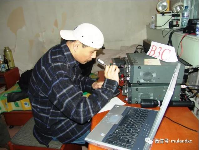

B3C 2007年CQWW CW MS
左起:ba3ce,ba4alc,bg3bph,bg3bfq,ba1an,bg3avb
2007年的CQWW CW不仅是MM、M2上有好成绩,MS上的表现也不差,自从2007 SSB开始,B3C换了地方,使用IC756PRO3+FT2000、AL572+811两台功放,并增强了天线:两条由路灯杆改造来的支撑杆上架设4付八木,高波段都是5单元,40m也有三单元,只是高度上有欠缺,80和160用18米鱼竿+手动匹配电路做GP,CW比赛上我还特意带了个K9AY过去。这次的主力操作员是BA1AN,BA4ALC,BA3AF和BD3APX,由于当年几次IOTA活动中和BA1AN有合作,这次有幸被邀请加入到B3C团队,我们获得了243万分/2539QSO的最终成绩,虽然没有打破2006年B7P刚创下的CW MS记录,但仍超过了当年风头正劲的VR2C,这是一场燃起我破纪录激情的比赛,这个烙印影响持续了近10年。当年MS同组的还有B1C(BD1MWH BD1WSY BG1FVL BG1PDP BG1PWG ON5TN),和CQWW SSB时的B1P类似,虽然成绩还不如单人,但在一个城市有如此多的1*1呼号竞赛台是绝无仅有的。
2007年 CQWW CW MS B3C的成绩甚至超过了同组的VR2C
2007年的CQWW 单人比赛申报成绩也多达26个,最好的是BA4RF的单人高功率有辅助全波段,他以189万分/2093QSO的最终成绩打破了BA4DW七年来一直引以为豪的记录;在单人低功率全波段上BD5WW的66万分/1341QSO,也差一点打破他本人于2002年保持的记录;其他几个成绩还过得去的单人是:B4VE、BA7IO、BA6QD、BA5HAM、BD6IVX的全波段高功率或低功率结果都在20万分以上,QSO大约在7、8百之间。BA6QA则用45个QSO填补了QRP 40m波段的空白。
BAND QSO  CQ  DXC DUP
160       30      5      6     0
80        167    19    57    0
40        479    30     71   7
20        943    31     91  23
15        485    27     83  10
10          14      5       8    0
TOTAL 2118  117  316  40
TOTAL SCORE : 1 836 200
以上是BA4RF 2007 CQWW CW 高功率全波段有辅助的申报成绩
