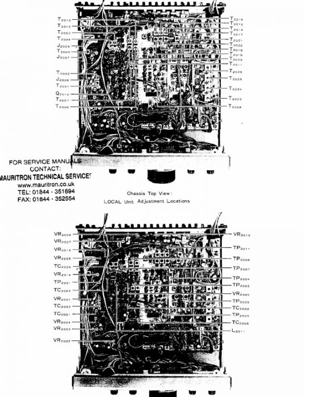

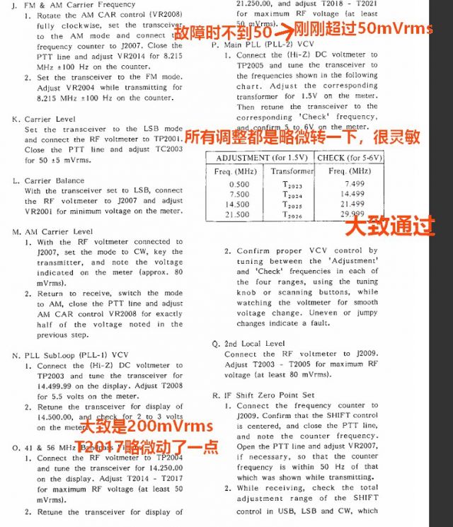

翻到一个调整记录,留在这里比小纸条好
偶然发现7.074收不到信号,但噪声依旧,长久以来掩盖了事实。特别是6.9和7。2能收到广播,同属一个波段,具有迷惑性。
只能是锁相环在某点失锁造成的,维修手册提到了1.5-5V压控电压变化不均匀的问题。我们只需要略微拧一下磁芯。下图的磁芯大多很灵敏,动一点点,观察,再动一点点。
我不知道测量的射频电压是不是应该如此,特别是56MHZ在极限电平了。 也就是这个T21调了一点点后,70mVp-p以上信号出来了,试机全波段正常,机器变得灵敏好用。赶紧装回去,趁着短期记忆还好。
