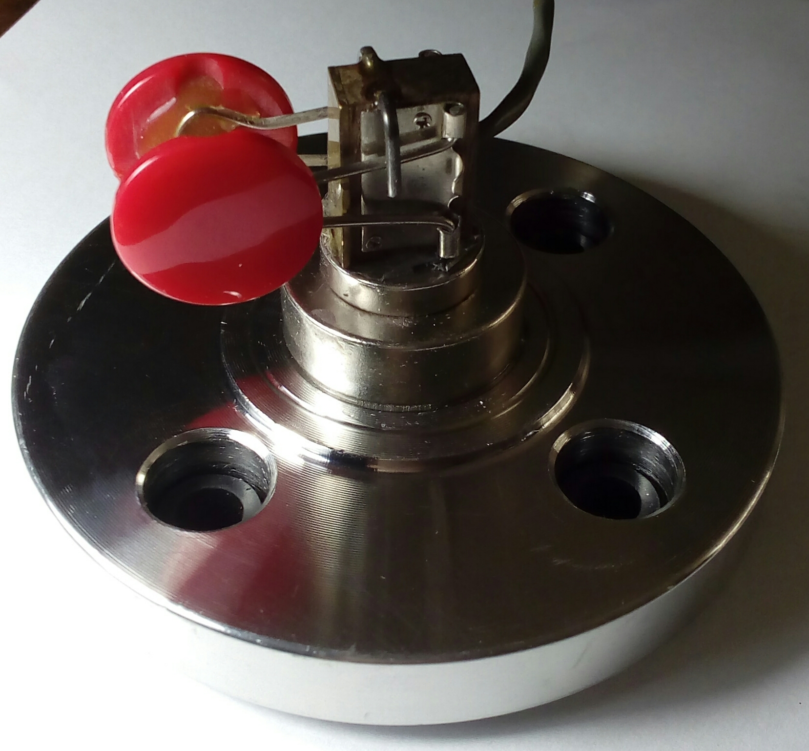

304不锈钢法兰盘,也能给小夹子纽扣电键使用。
哈……

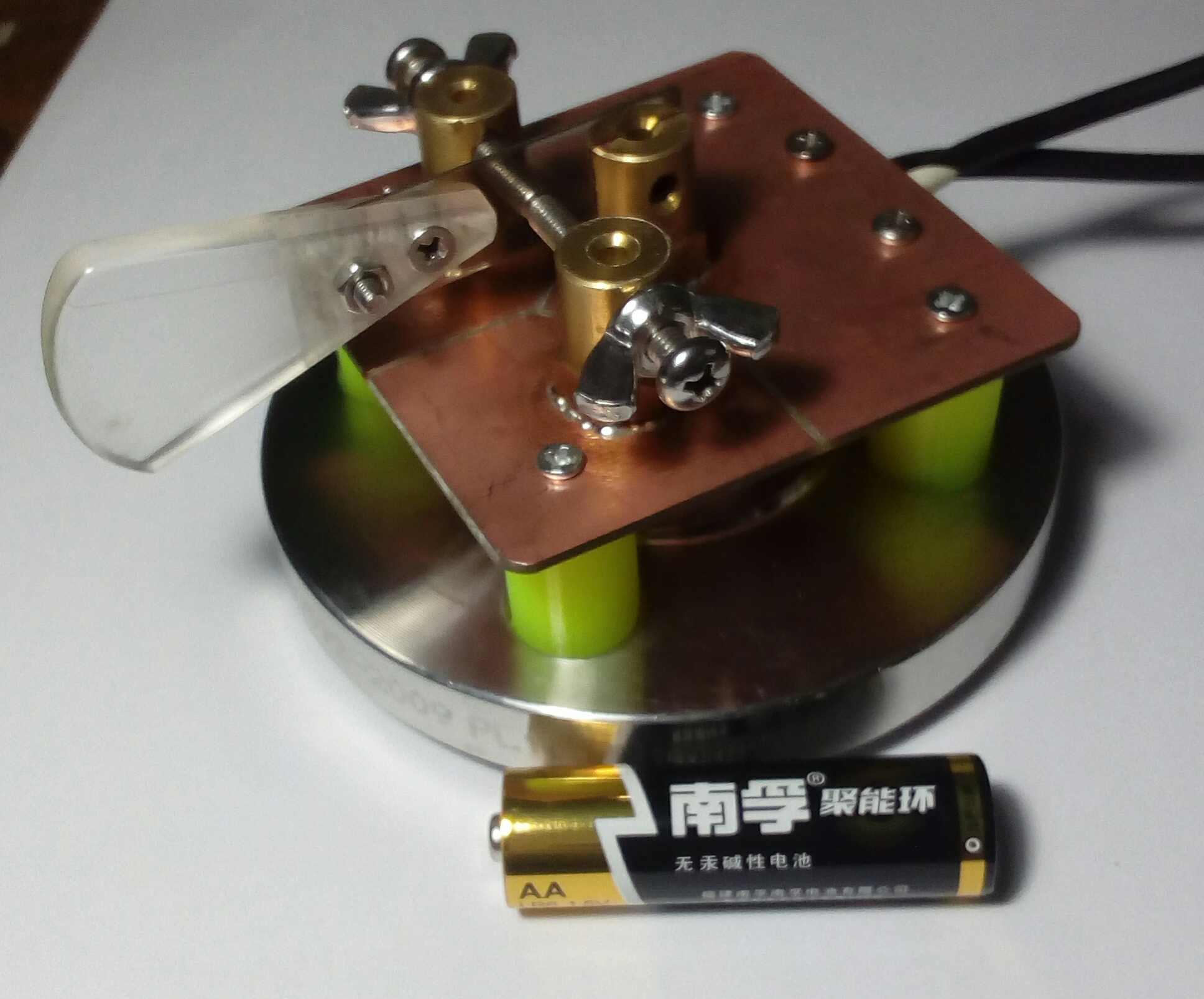

离线bd4lb
3574
只看该作者 27楼 发表于: 2021-02-03
离线bd4lb
3574
只看该作者 28楼 发表于: 2021-02-03
离线bd4lb
3574
只看该作者 29楼 发表于: 2021-02-03

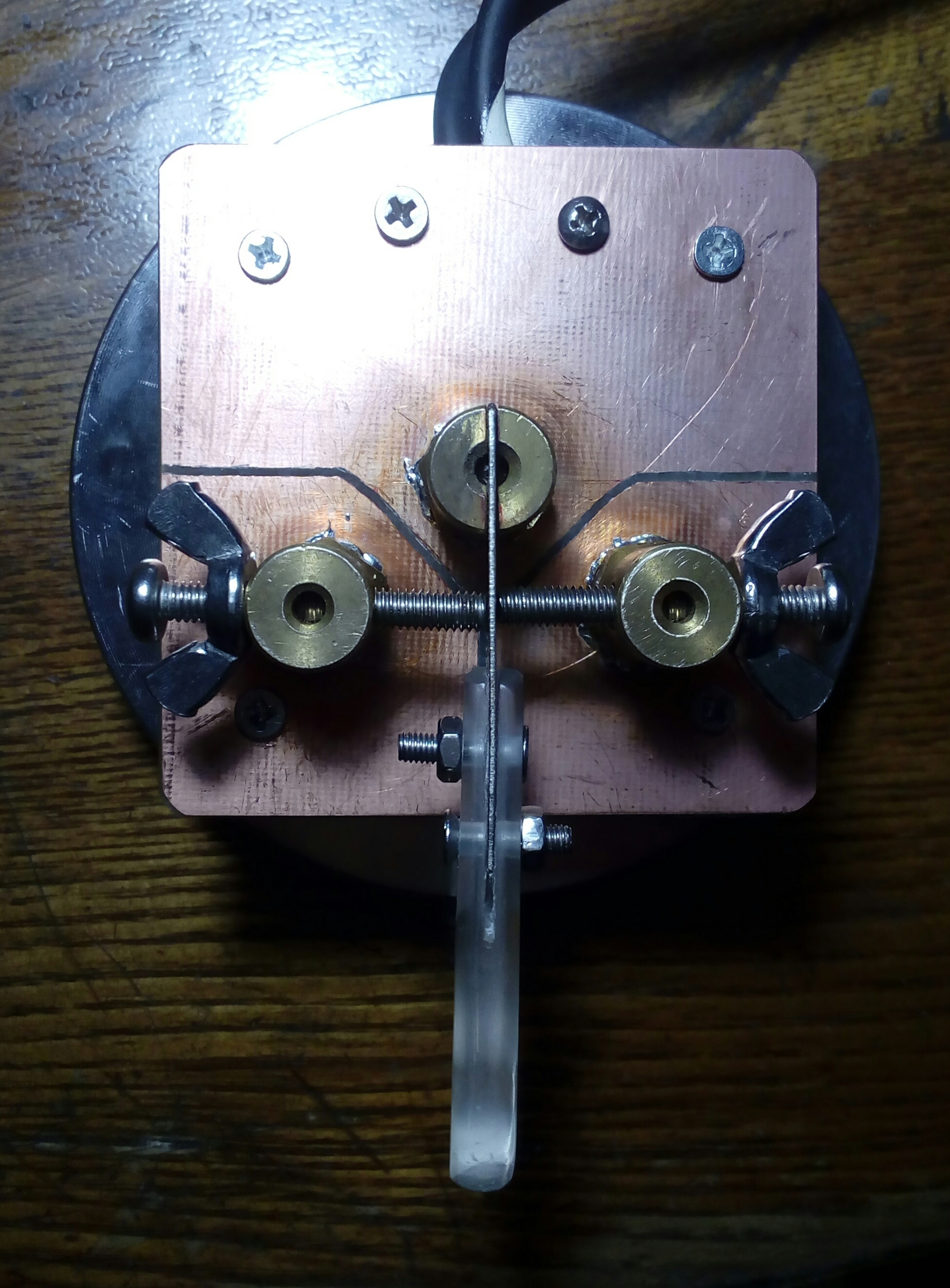

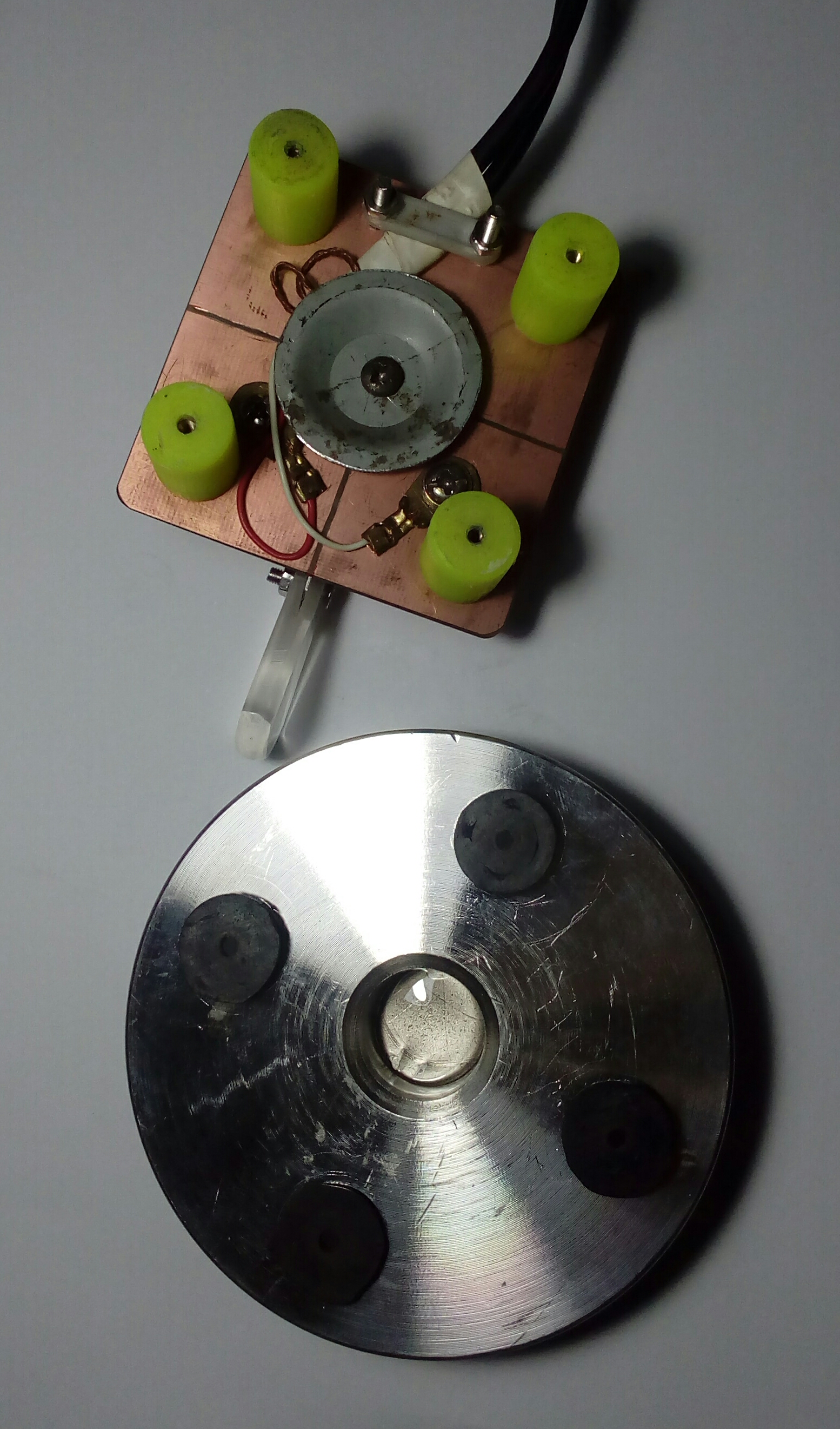

主要零件:
1:直径95mm,厚度12mm,304不锈钢法兰盘。
有四个直径14mm的孔。中心孔直径19mm。
也有一种没有中心孔的法兰盘。也能用。
(作为电键的底座。其它较重的物品,也行的。)
利用四个安装螺丝的孔,固定电键的主要部件。
2:三个黄铜联轴器。
其中一个,用手锯锯开一条窄槽。利用紧顶螺丝,安装不锈钢片。
单桨的金属片。有两个直径3.5mm的孔。孔距8mm。固定单桨的拨片。
3双面覆铜板。
在它上面,焊接一个立体声插座。
焊接三个黄铜联轴器。
焊接其中两个黄铜联轴器和立体声插座的导线。
4:手拧螺丝M4x30mm。
手拧螺母M4。
固定联轴器的M4x10螺丝。
固定电路板的M3x10螺丝,M3x20的六角黄铜柱(压入塑料圆柱内)。
5:塑料管。套在手拧螺丝上,调节触点间隙,降低操作电键时候的机械噪声。
6:胶皮机脚。插在法兰盘的四个安装孔内。增大摩擦力,减小振动。
7:亚克力板下脚料。厚度6mm。
与不锈钢片的安装孔配套钻孔。
然后,用手锯纵向锯开一条窄槽,用来安装不锈钢片。
使用通用零件,稍加改造,组装的单桨自动键。
感兴趣的朋友们,也可以试试~

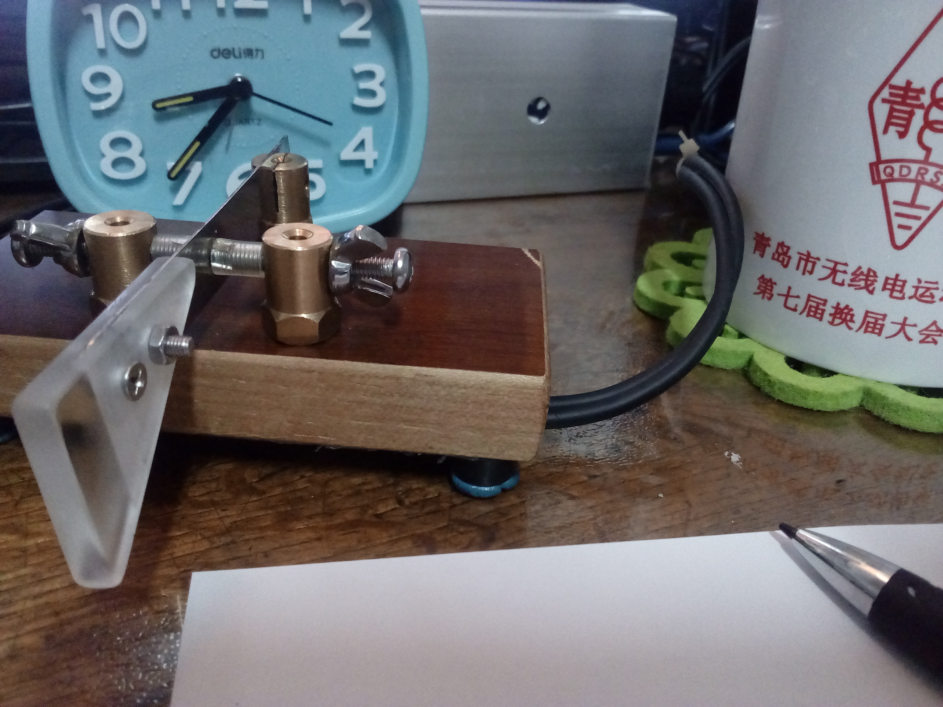

只看该作者 35楼 发表于: 2021-10-25
把亚克力拨片,更换成硬木拨片。
本主题包含附件,请 登录 后查看, 或者 注册 成为会员
