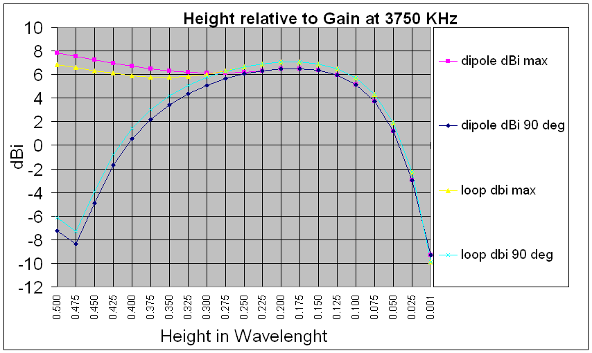

DP低架发射仰角非常高,不亚于半环或小环天线,低到0.05倍波长的高度,发射仰角虽很高,可理论上的增益较低,但是实际架设的情况却很好,是不是与地面条件关系很大,比如河边、湖边、草地、湿地、潮湿的地面。理论上0.1至0.2倍波长高度仰角都很高,选0.15倍的多,选0.05倍高度真是好架设。而且选好频率可能能克服最最难通的20至30公里处的盲区。(不算地波)。
倒V的发射仰角和低架DP还不一样。。。。

简易、经济、相对有效,还是传统的水平DP较好。
白天频率选用40m,夜间选用80m,基本上可以和本地的ham可靠通联。
架设高度低些,发射仰角就高了(NVIS),因为咱们ham不可能有那么多的测试设备,只能在电台上“听”感觉。
本人喜欢户外通联,经常便携FT—897和水平DP,锂电池和本地ham试验。实际多次有目标通联,使用水平40mDP,架高1.8——2m,在0——100km范围内,25w功率,信号基本都是59.
有时间可以试一试,简单的天线,成本价廉,架设方便,就当做“玩”了。
欢迎朋友们多试验、多交流些解决本地通信的无盲区天线,起到咱们ham“应急通信”的真正作用,因为应急通信主要是针对本地区啊。

1.8至2米高的低架DP也叫“晒衣架天线”。
波长对应地面高度及高仰角区增益:

上图可以看出水平DP的架设高度为波长的0.075至0.125倍之间增益都够用,取中间是0.1倍。7兆的架设高度为4米多一点较好,低于2米增益下降较快。
