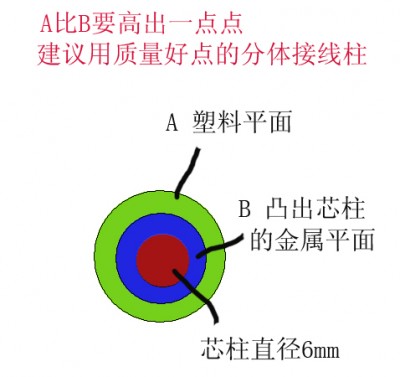

     30A电池组今日下午快递送到
     打开面板看了下,2点改进建议:
    1、电池包到外部接线柱用2根直径1mm(包含塑料的直径)的塑包线(质量应很好)并联使用, 电台以100W功率发射时,估计一压降会有点大、二是线会发热。最好用3到4根同规格的线并联做引出线,这样压降和发热会下降很多。
   2、外部15.8V接线柱用的是音响用一体式接线柱,芯柱直径6mm 中间有直径3mm定位孔,IC7000自带的8平方毫米(量了下,多股铜芯直径2.9mm左右)电源线可以穿过。
       但,若电台电源线用裸端子(5.5-6)接好后,连到这个接线柱是不可靠的,因为芯柱的塑料平面要高出来一点点,如图,建议用QJ1830上的类似的接线柱

哇! 好专业 谢谢 正在考虑成熟化 谢谢!

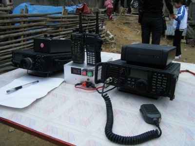

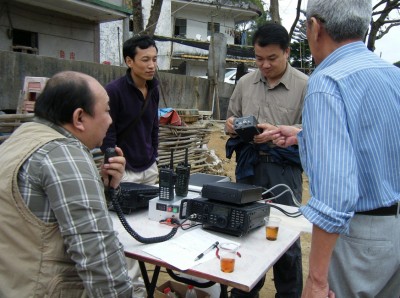

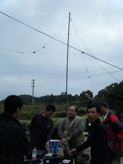

周六一帮火腿登上马峦山野外通联,架设倒V天线,玩的开心,吃的满意
BH7NJQ的电池可真是杠杠滴太方便了,以前可是要扛个铅酸电池啊,光从家里拎到车上就累的半死
有图有真相,天气好、温度好、大家吃喝玩的都好!
