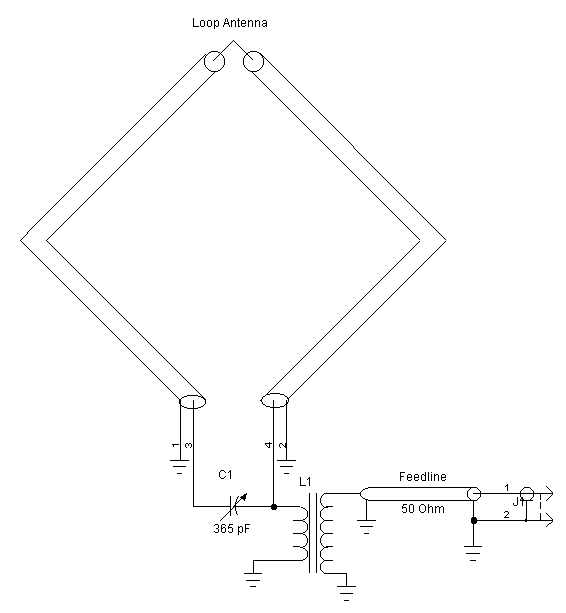

我用的是SYV75-3的馈线,周长6米,测量电感大约8.5uH,静电容大约270pF,配了可变电容大约600pF。
之前没有做阻抗匹配,把谐振调到1.84MHz附近,阻抗大约78欧姆,SWR1.5左右,效果很勉强。
后来用双孔磁环做了个变压器做匹配,接收效果明显优于倒L。3dB带宽只有十几KHz
一个20dB+的低噪前置放大器很有必须。
下图是网上找的

请问有没有L1的数据?如果这个环不调谐,3和4之间的可变电容不要。那么L1的数据又是多少,谢谢。

楼主在不?请问L1的数据

我做过的实验是:  在FT50--61磁环上,  0.31线 9T: 16T,仅供参考。

楼主看下这个宽带环,可能对你有帮助用的是4:4的巴伦。

这个图是不是和和单独在换里面绕两圈芯线等效?
