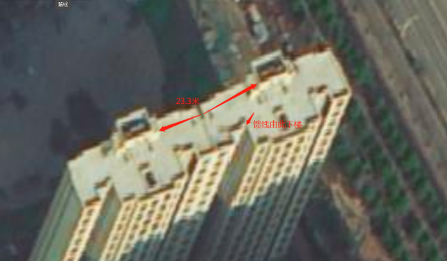

34楼楼顶,两个电梯间距离23.3米,电梯间高度5米左右。不是最高建筑物,楼北面不到40米还有一栋44层的高层,比本楼高30多米,应该不用考虑防雷的问题。
因为是新楼,尚不清楚物业的力度以及邻居的态度,只能徐徐图之,待日后有条件能在比赛的时候临时架个蛛网玩两天就可以了
因此基本要求是隐蔽,满足日常DX即可,不考虑需要立杆、塔支撑的各种天线方案。
所以打算一开始装简单的线天线解决有没有的问题,:
1、全尺寸dp(按照40m波段架设,其余波段用天调调下来)
2、二分之一波长的端馈(振子长度20米+1:49巴伦)。
这两种方式哪种更好一些?请大家指点迷津。
--------------------------------5月22日更新---------------------------------
今日在BD9CJH和BG9DAW的协助下,顺利安装了4波段的端馈。解决了有没有和占位的问题,暂告一段落。
[ 此帖被BG9ATY在2021-05-22 15:47重新编辑 ]

端馈,或者立塔,上八木

全尺寸dp,上海火腿那有现成方案

其余波段干嘛用天调?一样全尺寸DP呀,各波段并联即可。6米/10米段也可以考虑J型。
当然最好上塔上八木

正V750应该就可以了,建议先测试一下电磁环境,要不然天线起来以后效果不行,还得拆

防雷问题也要考虑。两栋楼高度相差约30米(10层X3米),距离40米,不在45度保护范围之内。

本楼的电梯井上方有避雷。
再说了,关于避雷咱这的标准解答是看人品。

当然是端馈天线了,架设起来最为隐蔽了。
现在BI7KJB老师那有新作的大功率49:1端馈巴伦,非常赞!

我一直在考虑,装电梯间之间的天线会否在发射时造成对电梯运行的影响。谁在这方面有成功的经验?

我觉得完全有可能,尤其长线这样的非谐振端馈天线。

电梯井避雷看着跟天线一边高啊,雨天至少要拔掉天线,设备也挺贵的

大哥,仔细看啊,有天线图。
