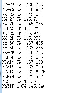

我也是一名新手,方便把FO29,XW2,CO65,CO66,KKS-1这几颗星的频率告诉一下嘛?谢谢,我想先玩玩跟踪接收
个别不准,懒得查了,另外一些信标只是报名字,比如KKS间隔半分钟左右,CW可以用FM听听,会有心跳声,AO73的信标我也不知道FM手台行不行。
离线BG9AGZ
285
只看该作者 13楼 发表于: 2017-03-08
回 孙睿康 的帖子
孙睿康:你好,为什么低仰角会比较清晰呢? (2017-03-07 22:40)
低仰角只能很差,除非,你那里低仰角方向,空旷,没有V段电磁干扰,或者卫星多普勒信号变化,声音变差时,你没有变更频率,貌似频率对的情况刚好手台对上,卫星从升起到落下,V段信号会有3kHZ的变化,U段信号会有10kHZ左右变化,由高往低调整,NOAA完美接收是天线从一头起到另一头落,转个180度,频率很缓慢的由高往下调整3kHZ(大概),声音变差时,开始往下调频率,调到清晰的叮咚声无一点杂音为准,在组建卫星小的地面站,这个天线调整和频率调整是电脑软件完成,不是手动的,不过都是以调到清晰的叮咚声无一点杂音为准,另外手持的最大优点,因为馈线短信号比小地面站接收的信号好,手可以旋转天线,纠正卫星发射信号的极化问题,这点打FM卫星感觉很明显。最后一点,上面我列的信标频率,不一定一点按照那个频率操作,因为那些频率有些官方发布久了,卫星可能会有频偏和多普勒影响,实际以自己操作听到的频率为准,自己可以单独记录一下,因为我在实际当中,用软件来调整听感,并没有刻意按照那些官方频率,只是叫法而已,实际操作每次会上下微调几KHZ..
