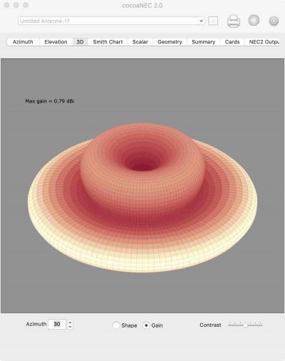

一种6吋长的短波dipole天线
这种天线只有6吋长, 合15.24厘米。不要地网。
图中a是两根3吋(7.62厘米)的铜线。b,采用旧式电视300或450欧的并行馈线,长度视波段不同而异,要求正确:
80米波 67呎(20.47米)
40米波 33呎6吋(10.06米)
20米波 16呎8吋(4.88米)
15米波 11呎2吋(3.35米)
10米波 8呎5吋(2.57米)
象所有的天线一样,安装时要尽量高, 远离建筑物, 并尽可能垂直,不打弯。
c或d中的任一头,接收发信机的天线或天调插座,另一头接上良好的地线。
效果:
原作者g3moj将该天线与在同一位置的全尺寸垂直天线作过比较,当天线切换到6吋天线后,许多dx电台,并没有发现两种天线的明显区别。在15届南极dx 比赛中,作者在80米波,大约通了500个字头。
我曾做过这种天线,将它放在pvc管内,露出6吋的头,横放在晒衣架上,在3月底的比赛中,在上海通到nr6、ja、yb0、lo7等电台。
如此简单而有效的天线,尤其是那些没有场地架大天线的爱好者,大可一试。

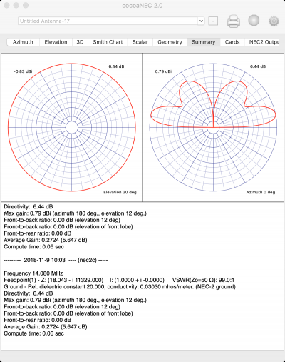

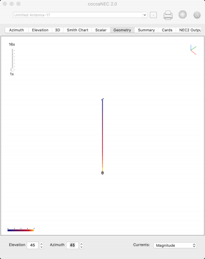

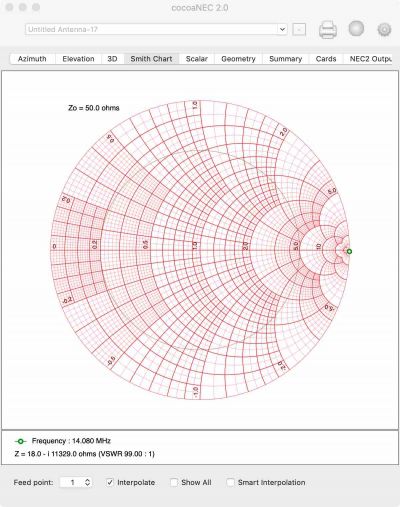

我用cocoaNec2给这个天线做了个模型。。然后看了一下14M的输出结果。。
https://bg6lh.netlify.app
