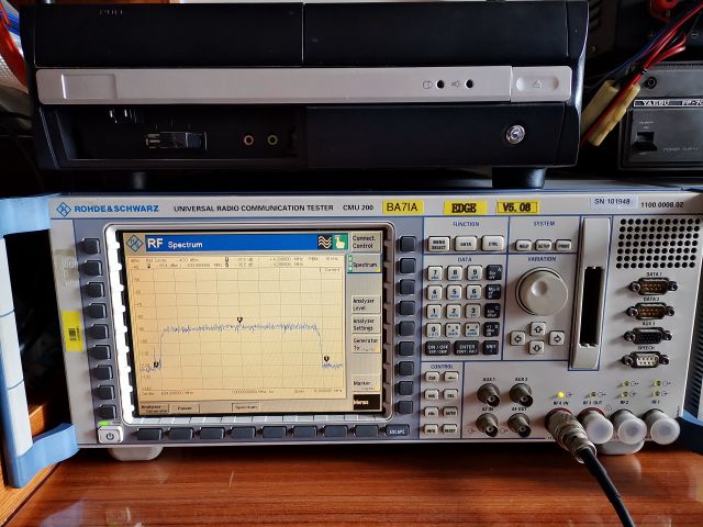

R&S的这款CMU 200无线电综合测试仪原来设计是被用于在手机生产线上对3G手机进行综合出厂测试的,其中很多对于移动数字通讯系统的自动化测试功能,是其他厂家仪器望尘莫及的。鉴于全世界3G移动通讯系统全面升级到4G乃至5G,因此,迫使很多3G手机生产线进行升级改造,仪器厂家自然不会放过这些赚钱机会,肯定不会简单地去把仪器升级,而会推出全新一代的测试仪器。因而就淘汰出一大批3G移动通讯系统的测试仪器,于是有一段时间在二手仪器市场上突然间有很大量的以垃圾价格出售的CMU 200。虽然CMU 200综合测试仪是为3G手机的综合测试而设计的,然而其对于业余无线电范畴的测试,只不过用了其中的基本测试功能就足可以应付了,因此,CMU 200无线电综合测试仪对于HAM来说实属是一款价廉物美的测试工具。

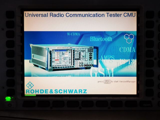

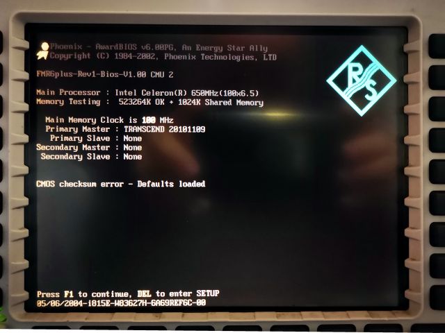

这台CMU 200综合测试仪到手也有五六年了,也就是时不时用一下。这天打开来准备使用,发现机器屏幕长期停留在初始自检画面里,屏幕自检画面显示出“CMOS checksum error ”的故障, 熟悉PC电脑的都知道,这是电脑里面BIOS的COMS记忆电池没有电了。
关机后尝试在仪器后面的键盘插口插上电脑键盘,到开机BIOS自检画面时按“F1”键,仪器果然跳过BIOS自检画面正常开机了。仪器开起来之后,对一些常用功能进行粗略测试,发现仪器是可以正常使用的。至此确定仪器并不受BIOS的COMS电池影响,也从另一个侧面证实这个仪器是采用PC电脑控制的,其应用软件是采用WINDOS系统进行开发的。

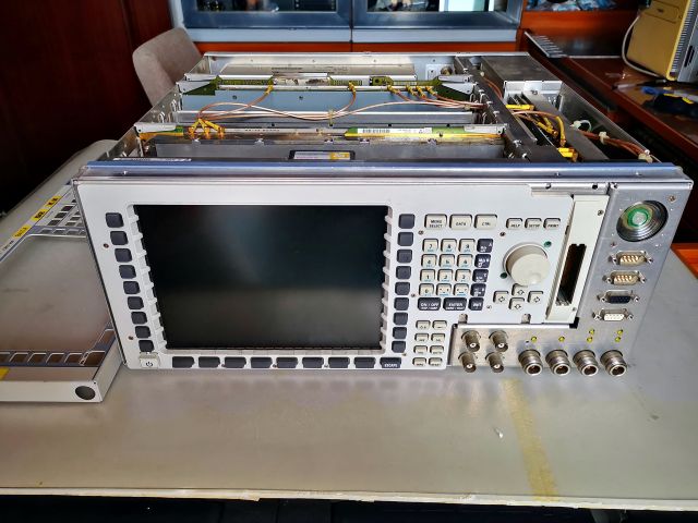

在某宝买来CR2032 3V锂电池之后,就拆开仪器准备更换电池。拆开机器外壳之后,发现里面插着有很多用屏蔽盒包裹严实的电路板,锂电池到底存在于哪一块电路板上呢?
通过对照机器上盖的一块插板和接线指示牌,感觉那些电路插板都是仪器的一部分,仪器的控制电脑应该位于前面板位置。

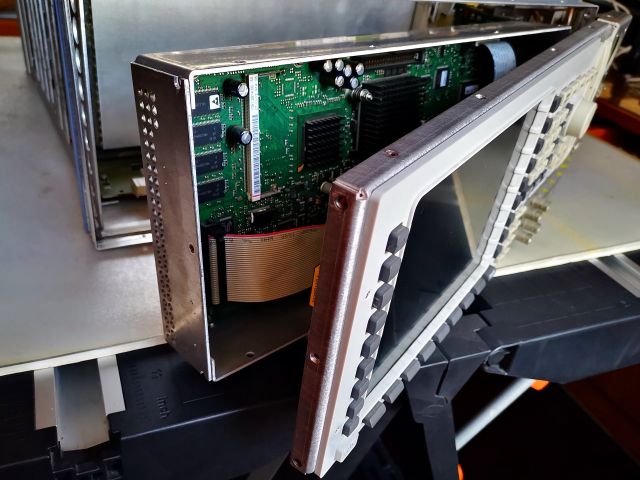

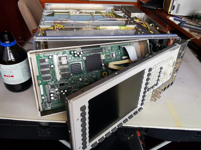

小心翼翼地拆开连接前面板的螺丝和排线等,当把前面板从机框架中拉出来一点位置,就看到了紧贴着前面板后面的控制电脑电路板。
确认思路判断正确之后,又慢慢拆除了一些影响控制电路板拆出的螺丝和连接线之后,终于把整个控制电脑部分拆解出来了。

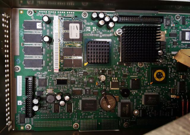

后来复盘发现,其实有些螺丝和引线是可以不用拆卸的。当把控制电脑的电路板露出来后,终于看到了COMS锂电池。
更换好锂电池之后,接好仪器的接线等,开机在BIOS自检画面中按键盘的“ESC”键进入到熟悉的BIOS设置画面,将时间等BIOS参数进行一番设置,然后按“F10”保存退出,仪器重启后就进入正常的仪器自检画面,自检结束之后就正常工作了。
在确认仪器工作正常之后,想着难得如此折腾拆卸一回,又回头把里面的电路板等进行一番清洁。之后,看到控制板上内存扩展的位置空着,就把手头上平时闲置存下的一些电脑内存条拿出来比对,发现有能装下的,就试安装上去开机试。结果,找到了一块BIOS自检内存容量从原来的256M增加到512M的内存条。
经过一段时间的试运行,没有发现不稳定或者其他问题之后,就把连带这个内存条的控制电脑电路板重新安装回仪器的框架里,全部恢复之后,开启仪器已经不用再插上键盘也能自动进入工作状态了。至此,折腾完毕。
