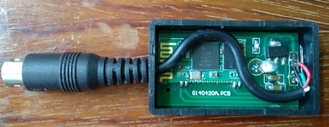

有一台十多年的 897, 一直沒認真使用, 偶而當收音機聽, 沒配備數傳盒子, 早期袛團購過一片CAT連接器.   去年初買了個藍牙連接器,效果還可以, 袛是偶有斷綫情況.   不知是否我使用錯誤, 無法用到 CHIRP 寫頻.   年初見樓主這小咭, 於是入手一個.  確是小巧, 看著那片舊的, 深感科技的進步.   配了隔離芯片, 比一般用途的USB-TTL模塊當作連接器, 相對穩定些.   但不明白波特率為何袛能逹到 4800, 是否隔離芯片的限制?   這咭的設計用途單一, 其實可省掉插座, 直接焊綫, 像八重州原配的 CT-62, 就簡潔許多了.

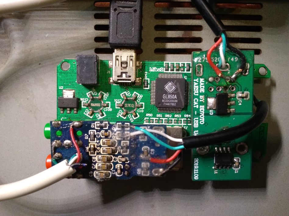

近年多了閒餘時間, 重啓無綫電興趣.   老舊的897顯屏問題惡化, 去年就入了台 7300 取替.   它袛用一條USB綫連電腦就攪定數傳, 非常方便.  心想 897 既然閒置, 不如專用做 FT8, 可不理會顯屏來操作.   原本考慮買個數傳盒子, 但很想研究一下, 於是網上找到大量舊資料, 有各式各樣 DIY 介紹.   最後決定癈物利用, 將舊的 USB HUB 和 聲咭, 搭配樓主這小咭,經過上機通聯反覆試驗, 沒大問題之後, 把它們併合起來, 內置到電台內, 就一條USB綫連電腦.  原本想將 CAT和DATA 插頭都去掉, 直接焊到電台上, 但考慮日後的電台維修不便, 放棄了.
這無事找事幹的項目,  斷斷續續幾個月才完成, 令我重新感受 DIY 的樂趣.    這貼無技術含量, 純粹作個使用報告和記錄,
