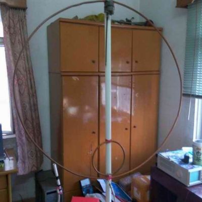

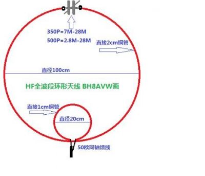

最近做了一个小环天线.请问一下这天线需要巴伦吗?还是直接接50欧馈线.知道的老师说说感谢了

直接馈线

用可调电容就是调谐频率的,调谐谐振了,驻波比当然就小了,都谐振了,50欧了,当然就直接馈电不平衡电缆了。
