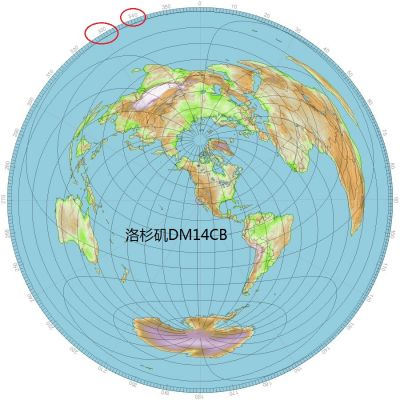

美国基本在我的正北方, 穿过北极, 所以美国人想捅我, 天线也基本该指向北极。
精确的角度请查看大园图
朝南肯定是不对的。

看大圆图,应该是320+-10度,也就是北偏西40度左右。

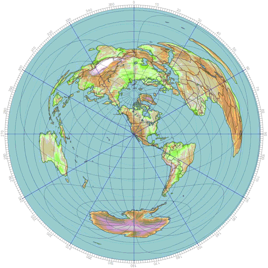

我按照帕萨迪纳的经纬度做了个大圆图,楼主应该能找到天朝在哪里。
