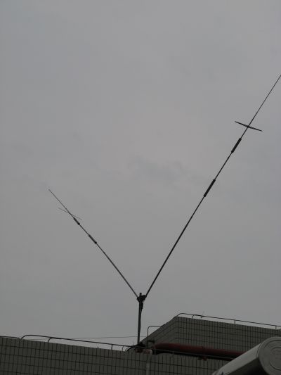

今天早上,上楼顶把天线杆往东转了40度左右,两个振子现在是一个指向东南,另一个指向西北,现在7050驻波1.3 带宽很好,14.270 1.5  21.200 1.3  29.8 1.4  29.6 1.5  50M没测。

只看该作者 26楼 发表于: 2018-10-20
解决了,我把天线方向稍微转了一下,振子下面避开了太阳能,驻波就下来了。

只看该作者 27楼 发表于: 2018-10-20
回 BG6INQ 的帖子
BG6INQ:你天线上的“小翅膀”是垂直安装的,我看说明书上是水平安装的,你再确定一定,我们这里几个750都是水平安装. (2017-07-09 17:20)

回 BG6INQ 的帖子
BG6INQ:顺便,我当时安装750的时候,准备了两根水管,一根6米,一根4米,当时为了考虑安全高度的原因,先用的4米的水管架设的天线,测试驻波在1.5-1.6左右,考虑到是太阳能的影响,就换上了6米的杆 .. (2017-07-12 10:13)
这个太有用了。把天线放倒一次不容易啊。目前已经解决了,把天线往北转了一点点,不是正东正西,振子下面避开了太阳能,驻波就下来了。目前都在1.2-1.5左右。

只看该作者 32楼 发表于: 2018-10-23
我的拉杆正V,拉到14270单频,立杆高2.5米,驻波怎么调都在2以上,当了一年多SWL。
前不久联系卖家,他建议我把高度降到2米整数,驻波立即降到1,当即就喊通了天南海北的友台。
现在配合757AT天调,短波全段都可调到1.5以下。
DE BD7FT
