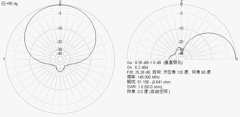

bh4eni:这个是啥软件? 求个链接 (2018-09-14 09:23)
mmana
https://www.hellocq.net/forum/read.php?tid=184165

回 zly 的帖子
zly:mmana
https://www.hellocq.net/forum/read.php?tid=184165  (2018-09-14 15:32)
谢谢回复. 已找到..

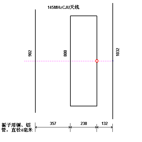

有谁知道怎么匹配?

只看该作者 25楼 发表于: 2018-09-21
回 shenxi 的帖子
shenxi:
有谁知道怎么匹配?
直接接线就行了,阻抗是匹配的啊。
在线zly
10068
只看该作者 26楼 发表于: 2018-09-24
用mmana仿真了个145MHz的,参数基本差不多。
