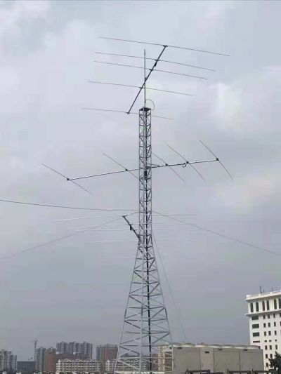

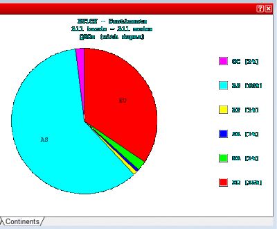

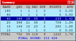

11个孩子,坚持48小时,完成了自己赛前制定的700QSO目标。第10个小时的时候功放坏掉,导致后面的38小时都在200W工作,对成绩造成了一定影响。由于北京大风天气,160米和80米的倒V几乎不能使用,也小面积影响了一点点成绩。

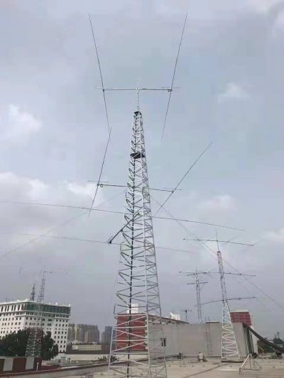

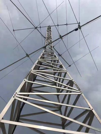

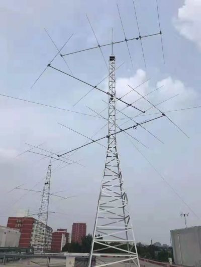

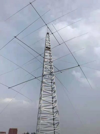

塔中间挂那些八木干嘛用的?嘿嘿。直接用顶上的可旋转的不是更好吗?学习一下,不懂。

bh4ouf:塔中间挂那些八木干嘛用的?嘿嘿。直接用顶上的可旋转的不是更好吗?学习一下,不懂。[表情]  (2018-10-29 09:45)
三叠天线,中间的指向欧洲,下面的指向北美。这样比赛的时候用叠加器直接切换天线就行了,不用转天线。都指向一个角度时候也可以当两阵列的天线使用

回 bh4ouf 的帖子
说有简单一点就是效率更高,当你在和一个日本电台通联的时候,突然出现了一个欧洲电台,这个时候你要是把天线转过去,10几秒就过去了,我这里直接一个按钮就能切到指向欧洲的天线。

BG1ILG:说有简单一点就是效率更高,当你在和一个日本电台通联的时候,突然出现了一个欧洲电台,这个时候你要是把天线转过去,10几秒就过去了,我这里直接一个按钮就能切到指向欧洲的天线。 (2018-10-29 09:57)

回 BG1ILG 的帖子
学习了。不错,更方便快捷。两个天线在一个方向的话,叠加使用,是不是加个功分器把功率分到两个天线,这样简单的理解是不是能大约达到两个八木的单元的和的辐射效率?比如八木天线都是3单元,叠加就大约能是五六单元的效率吗?嘿嘿,不懂,瞎猜的。

回 bh4ouf 的帖子
bh4ouf:学习了。不错,更方便快捷。两个天线在一个方向的话,叠加使用,是不是加个功分器把功率分到两个天线,这样简单的理解是不是能大约达到两个八木的单元的和的辐射效率?比如八木天线都是 .. (2018-10-29 15:23)
不用加功分器,用叠加器,两个天线同一个方向的时候,效率更高,指向性更强。
