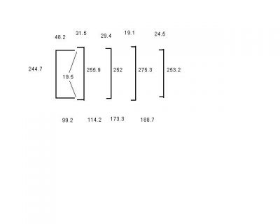

远场图.doc (116 K) 下载次数:37 最近对MOXON天线感兴趣,用软件搞了一个,软件显示最大水平增益16DBi,结构图中,第一排数据是折回振子长度,第2排是振子长度,第3排是振子间隔,馈电点在左起第2振子的中间,当然这根振子长度平分为两部分,中间馈电,供参考。远场图在附件中。

增益16DBi ???

远场图显示的是那么多,我也认为高了,也许那里设置不对。

使用的是MMANA-GAL软件,欢迎讨论。

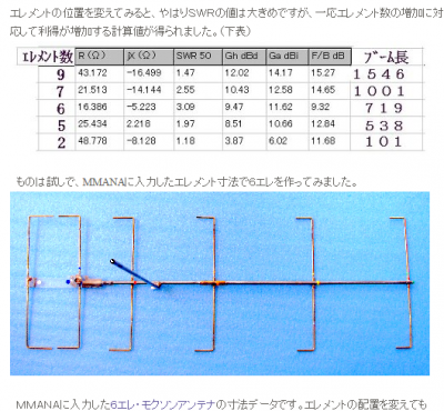

我做过一个,带一个引向器的,指向性挺明显,但是增益绝对没这么高。老外有实测,顶多比八木省一个单元而已,跟hb9cv相当

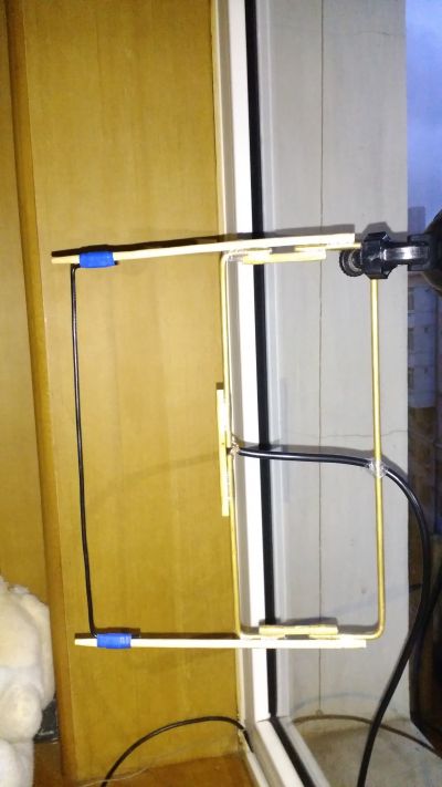

只看该作者 5楼 发表于: 2016-10-24
这个是我自己做的,材料比较简陋,效果不错。
这是老外做的多单元moxon,增益是用场强表测出来的

上面的数据是软件优化的结果,特点是第2引向器的长度比第1引向器更长,软件显示:第2引向器的电流几乎与有源振子的电流大小一样。有时间做一个试试。

原来设置为实际地面,高度2米,增益就为16.35DBI, 现在设置为自由空间,增益就为10.77DBi,看来设置为自由空间靠谱。

10.77差不多了,参考老外的数据来看,5单元是10.66dbi 还是比较靠谱的。16db有点太恐怖。英国火腿还做过一种引向器也是方框的moxon增益会再高点。但是一般3db在s表上仅仅是半个s实际通联 差别不会很大。
