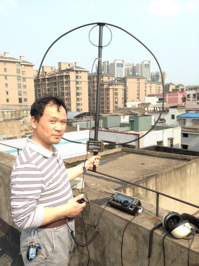

顺丰给力,前天下午4点多订货,昨天下午就到了。今天在bg7azp楼顶(市内私房三楼顶上)上试了试,用的是kx3和锂电池供电,天线就用手举着,楼顶上电磁环境不是很好,但是收14.270非常好,很多朋友的信号都在58-59之间,甚至59+。然后又分别ba7kw以及bg7mya通联了,收他们在58-59,好的时候59+,他们收我的信号57-58,mya给出的评价说场强不是很高,但是语音很稳定。感觉这个天线和kx3是绝配,我对这个天线相当满意。这个天线调节也很方便,换波段后把电容调到声音最大的地方就可以了,基本可以不看驻波表。就是容易受环境影响,离人的远近,手举得高度都会使驻波发生改变,建议搞个架子固定一下,离人有点距离就好了。暂时就这么多感受,欢迎交流。

只看该作者 11楼 发表于: 2013-04-28
[attachm图片来了。
