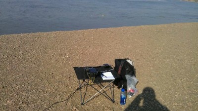

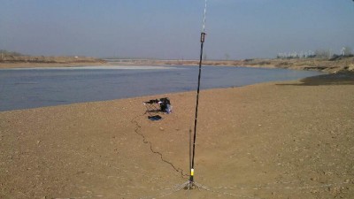

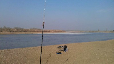

2013年3月16日和每天一样早起开启电台 电脑聊着QQ守听7023练习拍发!九点多基本传播下去!又去20米15米扫扫街!10点多左右电脑上弹出腾讯我是歌手 歌手献唱"亲爱的小孩"给长春遇难小孩!点击看后随歌声流下伤心的泪水!转到播放器想在点播在看看!转到美剧意外看到前几个月看的斯巴达克斯第三部更新了!一部很不错的片子!激烈的搏斗场面为了自由而战!难道这是在寓意这什么!看了半级的时候看看窗外太阳当空照!天气很好啊!突发奇想出去架台!由于昨天下午带着817 小神鞭 到河滩附近去测过驻波为了天气转暖后的野外架台做准备!昨天选择的地点低噪也不错!但就是在两侧都有高压线!去年曾在此架设过!由于当时不懂CW且对传播时间不是很了解没有成功完成QSO!回来后在帮主七公博客里的PAC-12攻略里按照帮主的修剪表修剪了地网2根4米 两根1.8米 一根3米 !PAC-12原带的地网哦!原带是4米的!话说今天带上817 P-BOX 锂电池  PAC-12 MINI小夹子 大红点驻波表  便携小桌 纸 笔 !这回不是在昨天选择和的地点而是离两公里处的一个河滩看此地不错 !开始摆摊! QQ上在帮主的指导下架好PAC-12首先在20低端 线圈在第七个!2.5米拉杆全部拉开!驻波在1.3左右!14023呼叫七公没有抄收!改成CW15米低端拉杆2.5米缩短三个半驻波1.2同样呼叫七公抄收我599  之后在此段扫地俄罗斯电台信号599 抄我559 一个完整地的QSO也是首次野外架台CW ! 激动啊!七公在QQ上发布10米28005.3 UP1.5有远征台!在七公的指导下拉杆缩短线圈第一格!调驻波1.4左右!此后七公说在浇点水!结果浇完水驻波变1.2了!我了个去!太神奇了! 又在28M低端俄罗斯 和国内8区都收入囊中!真是令人振奋啊!由于时间的原因16点收摊!虽然没有没有追到远征台!两个欧洲一个国内8区已经很满足了!此次架台达到最初目的!还有意外惊喜!感谢帮主七公指导金箍棒使其发挥神力!斯巴达克斯为了自由而战!战胜了罗马统治的奴隶制!

真的是快乐的一天啊!之前之后还都有插曲!决定出去架台后匆忙收拾完东西就走!结果到了地方地铆打好地网装上以后!一看包里没带馈线!我了个去! 又返回家取馈线! 耽误了半个小时!架台结束后骑着电动车又去了距离5分钟路程的另一片河滩!在回来时发现电动车电量不足艰难的骑到家!  总结 以后出来一定检查好东西是否带全! 电量把握好!下回改骑自行车! QRP野外架台CW 模式817首选!PAC-12神棍增加地网按照七公的修剪图数量是越多越好啊 !稍后上设台地点美图!由于手机发布图片发布过大无法修改! 敬请谅解! 练好CW会有很多惊喜!莫尔斯太伟大了!大家快行动起来吧!带上你的817 出去吧!还等什么!世界尽在你脚下!

只顾兴奋了!只照了两张图片!下回补上!还要学习帮主的精髓啊!配视频美图!欣然接受帮主批评!哈哈!
