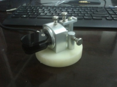

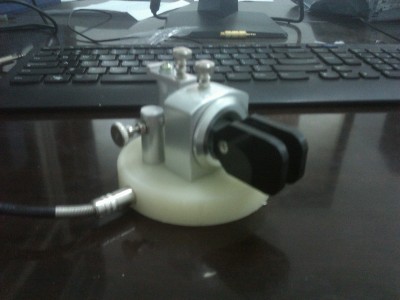

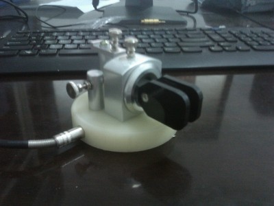

图片已经发到邮箱里了!至于弹簧什么的,慢慢再说!反正现在还是练习听呢
自己拍拍自己的这个

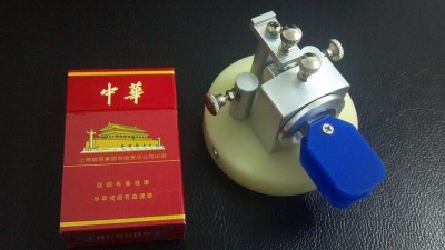

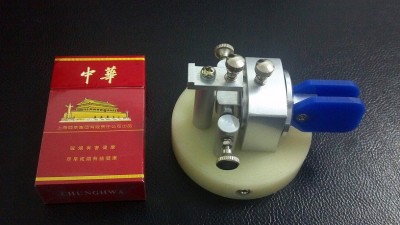

货已收到,做工比想像中的要好,总的来说还可以,非常不错。提两个小建议,希望以后版本能更完美。1、总体偏轻,建议以后用铜或钢镀铬,或者底盘配重。2、弹簧有点偏软,特别是手键模式下更觉得弹簧偏软。不过已经很不错了,有很大的自己DIY升级空间,以后有空慢慢摩道。
发两张图片,以示庆贺。

底座+配重是个好办法,现在的底座有一圈厚边,原来是准备加个底盘的,http://www.hellocq.net/forum/read-htm-tid-259218-page-5.html ,由于找不到合适的材料,又发现了车用防滑垫,就改成现在的样子了。
铜或钢镀铬感觉费用太高,曾经在市场上看见一款铜质双桨电键,标价九百多,问了一下商家,回答是还没有卖出去过。所以做这个电键时,降低成本也算是一个主要的原则吧。
如果想要加配重,在底座的圆边上做3至4个M3的螺纹孔或者钻4个直径3mm的通孔即可。
弹簧的问题比较闹心,如果您要找到合适的弹簧,安装时最好把弹簧的一头做成馒头状,这一头装在键梁一侧。
还有一种方法,就是找2个电脑上的小螺钉,装在弹簧靠旋转套一侧,这个方法的缺点是弹簧压缩过大,工作行程不足,造成回弹无力。
现在定做的弹簧,簧丝直径是0.8mm,改成1.0mm并减少1-2圈应该能提高硬度。
