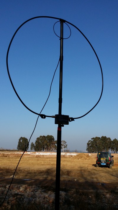

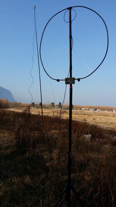

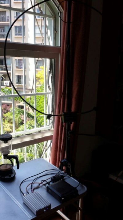

野外使用没得说,太方便好用了,特别是接收很好,发射因为功率受限,普遍会比接收低很多,不过对方接收到的信号都很稳定.我最近给817配了一个500G重的45W功放,小功率1.5W推,出来15W,充分发挥了这个小环的价值,前两天在楼顶上测试了一下,收的信号59+10的话,信号出去基本都有59到59+5

bg8tfn:野外使用没得说,太方便好用了,特别是接收很好,发射因为功率受限,普遍会比接收低很多,不过对方接收到的信号都很稳定.我最近给817配了一个500G重的45W功放,小功率1.5W推,出来15W,充分发挥了这个小 .. (2014-09-22 11:33)
频率?
40米上效果如何?
