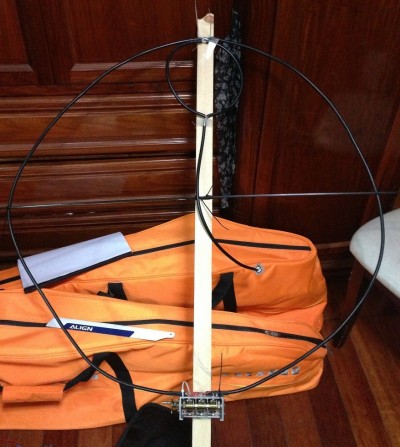

弄了一个早上,就差剩下的小环和大环的接头了,

回 fxtk 的帖子
fxtk:[图片]弄了一个早上,就差剩下的小环和大环的接头了, (2013-05-09 12:14)
管子选的不错,适合携带

我也做了一个 大环周长2.5米小环0.65米 10W有打火现象。7M14M28M驻波1.0-1.5

我的做好了 打火问题解决了 接收很好 发射还没试

只看该作者 92楼 发表于: 2013-05-09
回  90楼(韦一)的帖子
第90楼韦一于2013-05-09 22:29发表的:
我的做好了 打火问题解决了 接收很好 发射还没试[图片]
请问怎么解决的打火问题?

原来是外圈直径1米内圈65MM后来换成内圈50MM

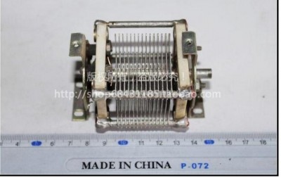

买了个 电容 卖家不知道是多少PF的 回来测一下 看中他的体积和片距 回来看看能不能改一下
-7的馈线个人感觉 双屏蔽硬芯的延展 性好,

回 韦一 的帖子
韦一:买了个 电容 卖家不知道是多少PF的 回来测一下 看中他的体积和片距 回来看看能不能改一下[图片]
 (2013-05-10 00:05)
这个片距看着比我们的大,容量估计100PF以下?

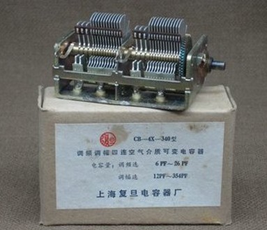

这个电容是不是很想啊

嗯,是有点像
