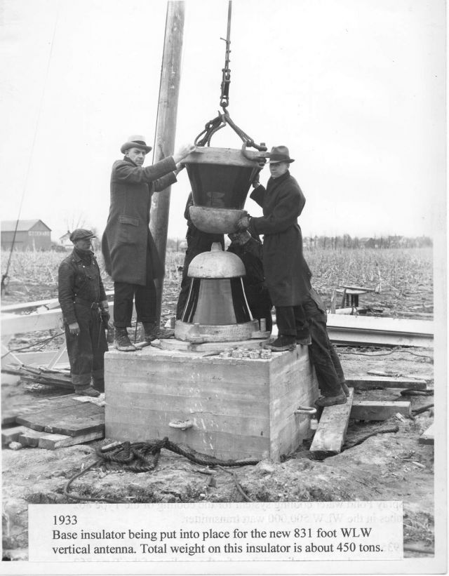

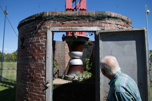

试试也无妨,高一点总好一点。
不过,按天线原理,天线铁塔底部是不接地的,但我们见到的普通铁塔是牢固固定在地上的,只相当于是支撑物,天线要挂在(或安在)铁塔上。
天线铁塔底部是不接地的,天线铁塔相当于垂直天线,底部用陶瓷座绝缘,不接地,见图。天线铁塔用拉线固定。

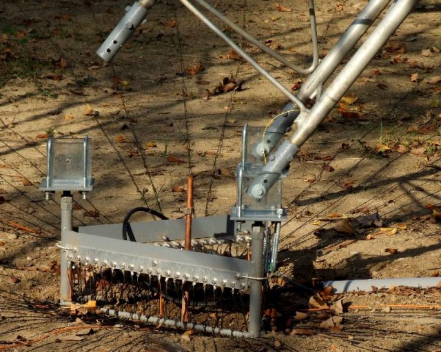

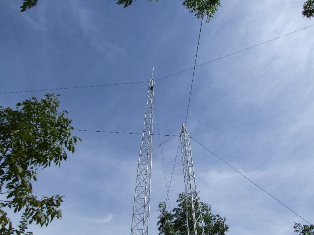

图3图4是国外HAM在自家地里建的垂直天线,这位HAM是用有机玻璃来与底座绝缘的,感觉时间长了就不可靠了,会碎裂,但用拉线固定,至少不会倒。馈线的芯接天线铁塔,馈线的屏蔽层接地网。
