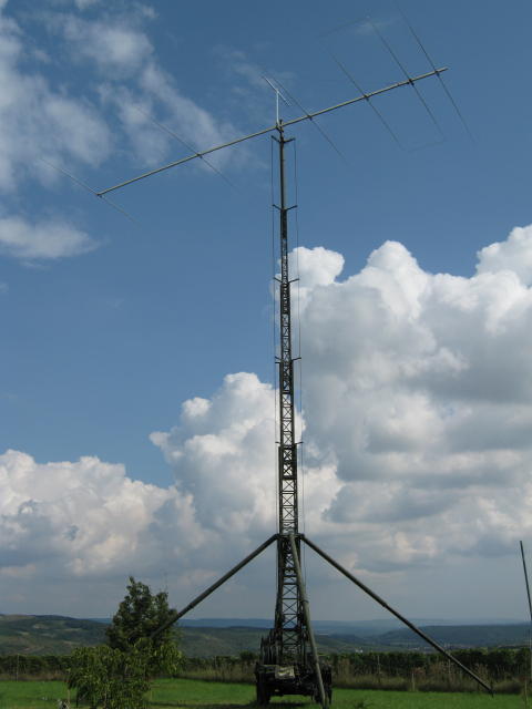

2017年9月3日,BJT22:19--22:32,14.025MHz,DL6WT/P。
德国朋友是用1000瓦,25米高,5单元八木天线。
希望可以再次听到……
