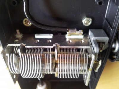

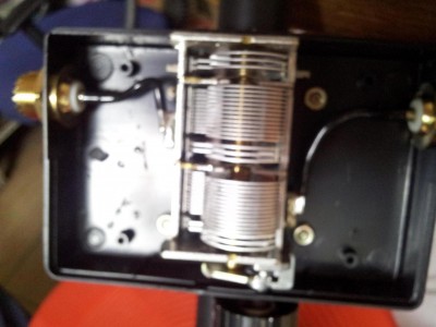

既然有人把毛主席都惊动了,那我就发扬一不怕苦肉不怕死的大无畏革命精神,把那个大家充满好奇心的小盒子打开了,用手机拍了几张,大家凑合看吧,希望早日有国产货出来造福广大HAM。很好打开,盒子的用料也不是很好,大小、用料还有很大空间可以提升。之所以这款天线承受的功率比较小,估计就是因为是空气可变电容的缘故。

啊, 这么简单!赶快山了。

也是双联电容串联,带减速装置
