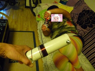

只看该作者 21楼 发表于: 2012-10-19
老婆大人也上阵了!
还没有调整的线圈。
BG2ALB
离线电离层
5856

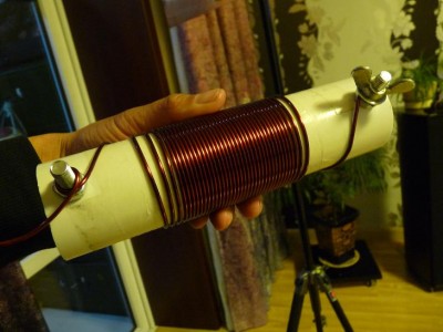

只看该作者 22楼 发表于: 2012-10-19
书上说密绕有涡流损耗,匝间分布电容也大,但是为什么还密绕呢?老外的也是密绕。

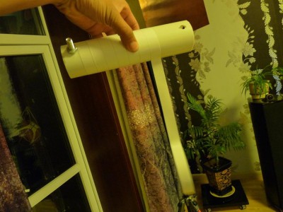

只看该作者 23楼 发表于: 2012-10-20
用KVE-60B扫频,竟然与设计相差2兆多! 线圈弄短了 。。。

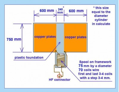

只看该作者 28楼 发表于: 2013-11-25
回 BG3UBC 的帖子
BG3UBC:
做什么天线?
EH天线啊,通常两个辐射振子为两个圆筒,现在改为扳平的两个极板,此图是1.8MHz的原理图,。
[ 此帖被bd2bh在2013-11-25 21:22重新编辑 ]

只看该作者 34楼 发表于: 2013-12-02
铜箔需要这么高的纯度? 用印刷电路板行不行?
等你先吃完螃蟹。
也等UA1ACO搞出7M,40米的图。
我做好后双面要用塑料板包起来,然后随便写上个标语,估计没人把这当天线了。。
