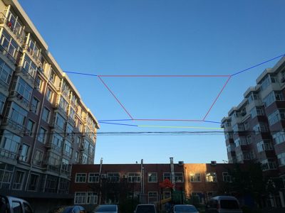

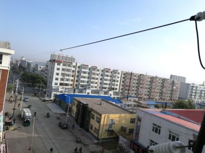

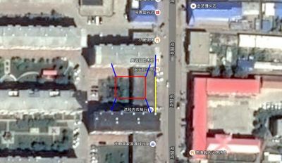

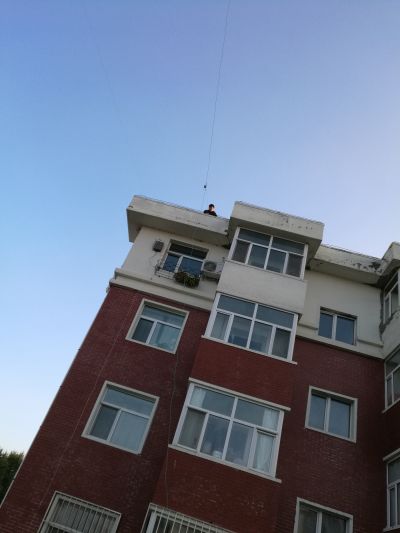

由于楼房屋顶是尖顶,不方便架设天线,一直在用23米长线天线+瑞雪RX456M天调,至于效果吗-用它搞到了VK0EK

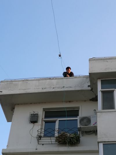

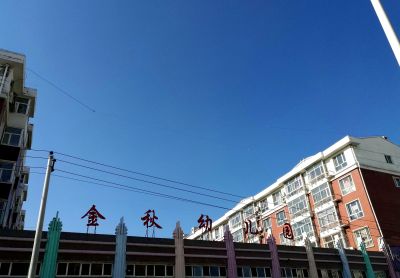

由于长线噪音较大,打算利用国庆期间架设一副含80米的三波段水平天线,于是邀请齐齐哈尔两位C类大佬BG2ANO、BG2ASC利用10.3、4号假期来帮我架设。结果微信沟通有误,BG2ASC只给做了40、20、15米这三个波段的,最后临时决定在北卧室方向,两楼之间架设一个80米LOOP天线。
住宅楼是七层楼,天线用2毫米不锈钢拉线固定在楼顶的沿板避雷带上;振子用2.5平房单股铜电线84米,调整完长度是81米左右,振子距离楼体约7米;巴伦用1:4的,天线直接接巴伦上,用-7馈线引到室内。经调整80米自然谐振在3.56兆,除160米和30米波段,其它波段可用机内天调把驻波调下来工作。
效果吗,跟长线对比,周围国家RBN节点接收信号强度要好于长线。打算再做一条三波段水平天线架设在南卧室测,做一下对比。
红色是80米天线,黄色是长线天线。

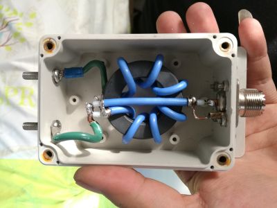

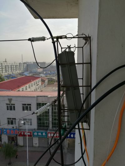

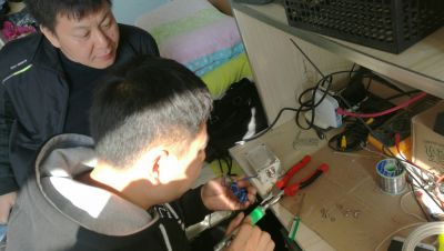

2ASC 2ANO
由BG2ANO制作的4:1巴伦。

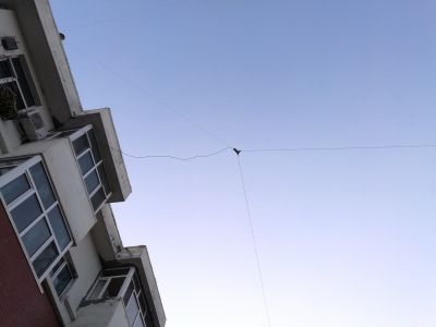

只看该作者 2楼 发表于: 2016-10-16

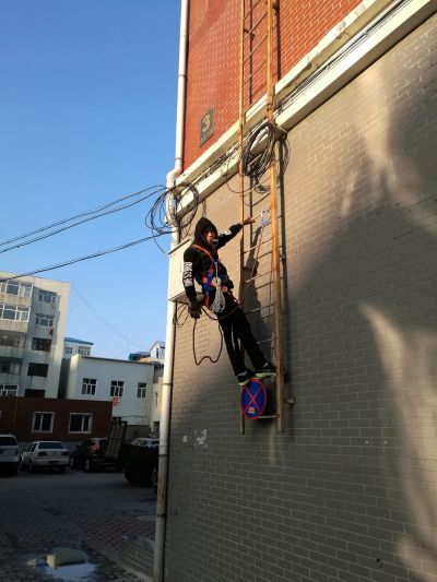

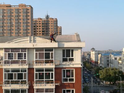

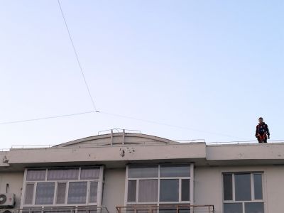

2ASC走我这幢楼内楼梯,很轻松到达楼顶。
BG2ANO上北侧楼顶 走外墙梯,全副武装。
[ 此帖被bd2fw在2016-10-16 16:59重新编辑 ]
张东辉
bd2fw@126.com
离线bd2fw
12916

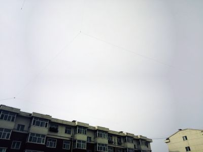

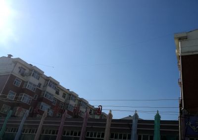

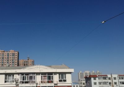

只看该作者 3楼 发表于: 2016-10-16
各角度。

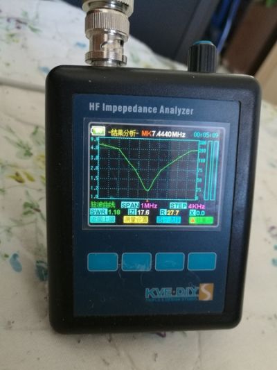

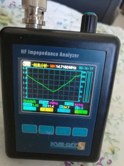

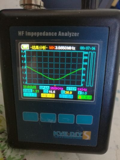

只看该作者 4楼 发表于: 2016-10-16
驻波,明年打算换个1:2巴伦。

只看该作者 11楼 发表于: 2016-10-16
LOOP 天线原理早就烂熟于心 但是实际操练还是第一回内心忐忑 直到第一次拉起天线扫描到谐振点那一刻喜出望外。经历N次放下修剪拉起 终于达到FW要求的理想频率,在这期间  对面楼的我欣赏了日落的黄昏 进入到了夜观星斗时期  不知什么时候一股香气向我袭来让我如痴如醉 谁家在做锅包肉   天线效率不负众望 完美收工!

必须支持,不过巴伦里用的电缆是-1.5的吧,是不是有点细了。
姓名:陈铁石/BA2BA
邮编:153021
电话:18804585572
QQ:464826156
离线bg2ano
451
只看该作者 14楼 发表于: 2016-10-16
回 ba2ba 的帖子
ba2ba:
50-3的
