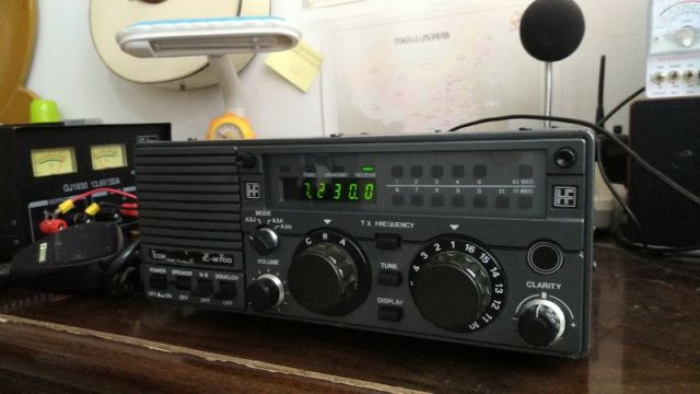

对于仅仅喜欢日常语音通联,并且通联频点比较固定的业余无线电爱好者来说,仍然是一部非常实用的短波电台。操作简单,切换频点只需要旋转大波段开关转轮就行,不需要复杂的设置。功率足够,基本能达到100————150瓦的输出功率,轻松应付复杂电磁环境,通联呼叫不费吹灰之力。频率稳定,机内原厂恒温晶振确保常温下频率偏移在10Hz以内。功能新颖,原机带有语音静噪功能,在没有语音信号的情况下,喇叭实现静音模式,让你日常守听时能把耳朵很好的解放出来。频率设置极为简单,数字键直接输入频率,按压保存按钮即可,非常适合喜欢简洁风格的爱好者。两个大旋钮操作起来手感一流,即便没有光线,或是视力不好的情况下,依旧能够准确调整到已经保存好的工作频点,左边大波轮三个档位,右边大波轮16个档位,互相配合能储存48个频点。喇叭可以单独关闭,各旋钮按键顺滑流畅,给人感觉像是在抚摸一只温顺的小猫咪。

只看该作者 7楼 发表于: 2021-07-12
发射红灯随着语音高低变化,亮度也在随着变化,有点发射功率大小指示的意思。

bg3xx:电源?不是吧?求精线性稳压电源啊,应该25A以内绵绵的 (2021-07-12 16:16)
我看了我的机器,发射的时候红色led没有变化,我大声喊叫,led也没有变化。
请检查机器和电源情况。
并且我觉得厂家用一个发射led的光线变化来指示发射功率,这不太可能。
我看了一下电路图,不过没有找到发射led的控制电路。
不能给出石锤的证据。
1996--2000:江苏省协会会员
2000--2018:BG9CR
2018.05.11:BD4QXF
离线bg3xx
3038
只看该作者 14楼 发表于: 2021-07-13
我今早也再一次试机,确实是有指示作用:语音越高,红灯越亮。请检查机器。并且稳压电源电压表无明显摆动。

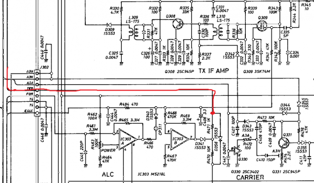

离线BA5EA
5395
只看该作者 15楼 发表于: 2021-07-13
回 bg3xx 的帖子
bg3xx:我今早也再一次试机,确实是有指示作用:语音越高,红灯越亮。请检查机器。并且稳压电源电压表无明显摆动。 (2021-07-13 09:42)
可以确认,XX大师是正确的。我刚刚也看了一下电路图
这个TX灯是带着ALC指示功能的没错,这个灯没有变化应该是不对的,或者是ALC控制有问题吧

离线BA5EA
5395
只看该作者 17楼 发表于: 2021-07-13
  红色的线就是去TX指示灯的, 这个就是从ALC电路引出的。 类似于泰和KG105车台的TX灯是指示发射功率的有点类似

离线bd4qxf
502
只看该作者 19楼 发表于: 2021-07-13
回 BA5EA 的帖子
BA5EA:[图片]  红色的线就是去TX指示灯的, 这个就是从ALC电路引出的。 类似于泰和KG105车台的TX灯是指示发射功率的有点类似[表情] (2021-07-13 10:40)
受教了
今天上午反复对比了700和700ty的电路图,的确如你说。
但是他们的文字功能描述上均没有说这个功能。
另外FOR那个引脚是从低通滤波器哪里感应过来的信号。
等天气凉快了,抽时间看一下。
