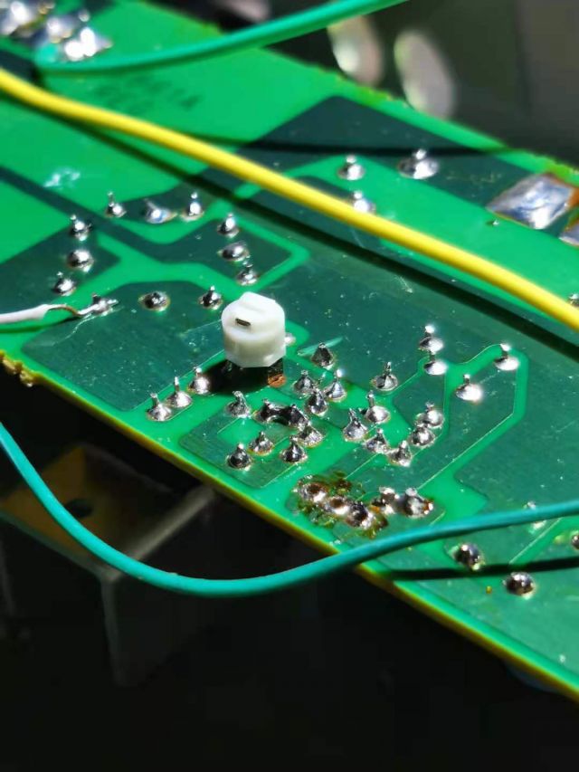

R71E一台,原包装全新
开机没有显示,表头灯很暗,开机瞬间喇叭有声音。
测量电源输出电压仅仅6V。说明电源异常或者负载过大。
断开机器电源。使用维修电源接入机器,机器可以正常工作。工作电流约1.3A,电流正常。说明电源故障。
拆下电源单元检查,发现电源空载时电压16V,使用一个4W功率的LED射灯做负载,输出电压为6V。
检查电路板焊盘后发现电压调整电位器中间脚居然没有焊接,焊盘没有焊锡。(((φ(◎ロ◎;)φ)))(((φ(◎ロ◎;)φ)))(((φ(◎ロ◎;)φ)))。
看来老虎也有瞌睡的时候。

三个空孔是拆了个三极管?

不   三个孔就是电位器   调整电压使用的   原来应该是尽管没有焊接  但是仍然有接触  故电源可以正常工作    但是这个接触是不可靠的   焊接后就正常了   是生产时漏焊了   因为这个位置只能是手工焊接  不能使用机器焊接

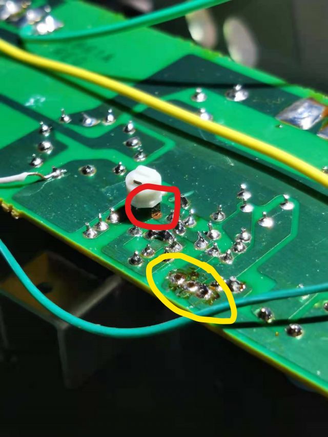

楼上问的应该是你这个绿线边上整齐一字排的3个带焊锡的孔,是不是拆卸了一个三极管  而那个白色的电位器那个没有焊锡的应该是你帖子要说明的这个点, 是吧。

是的   没有仔细看回复    三个通孔是电源调整管    电源调整管上安装了散热器   很不方便   维修时临时拆下来了  红圈标注是出厂时忘记焊接的焊盘   黄圈标注的是电源调整管的焊盘
