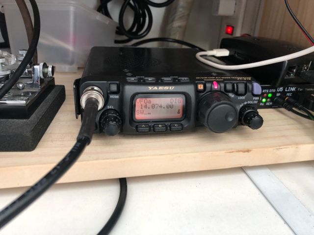

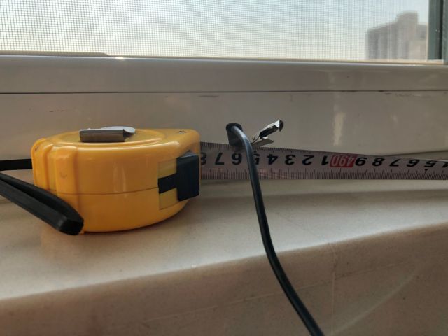

QRP电台,用22.4米端馈长线,9:1unun,天线接地用了一根2米左右的电线挂在空调架子上,20米驻波5格,不太理想。。
看了《QRP之道》,一直想做一个1/4波长的平衡器。
今天把卷尺找出来,拉出5米一试,立竿见影,驻波到了2格!

改天给你看我的天调加7米卷尺垂直的,用几个5米卷尺做PAC12的地网真的很方便呢。

PAC12 5米卷尺够了吗?10米吧8卷这样差不多吧?
